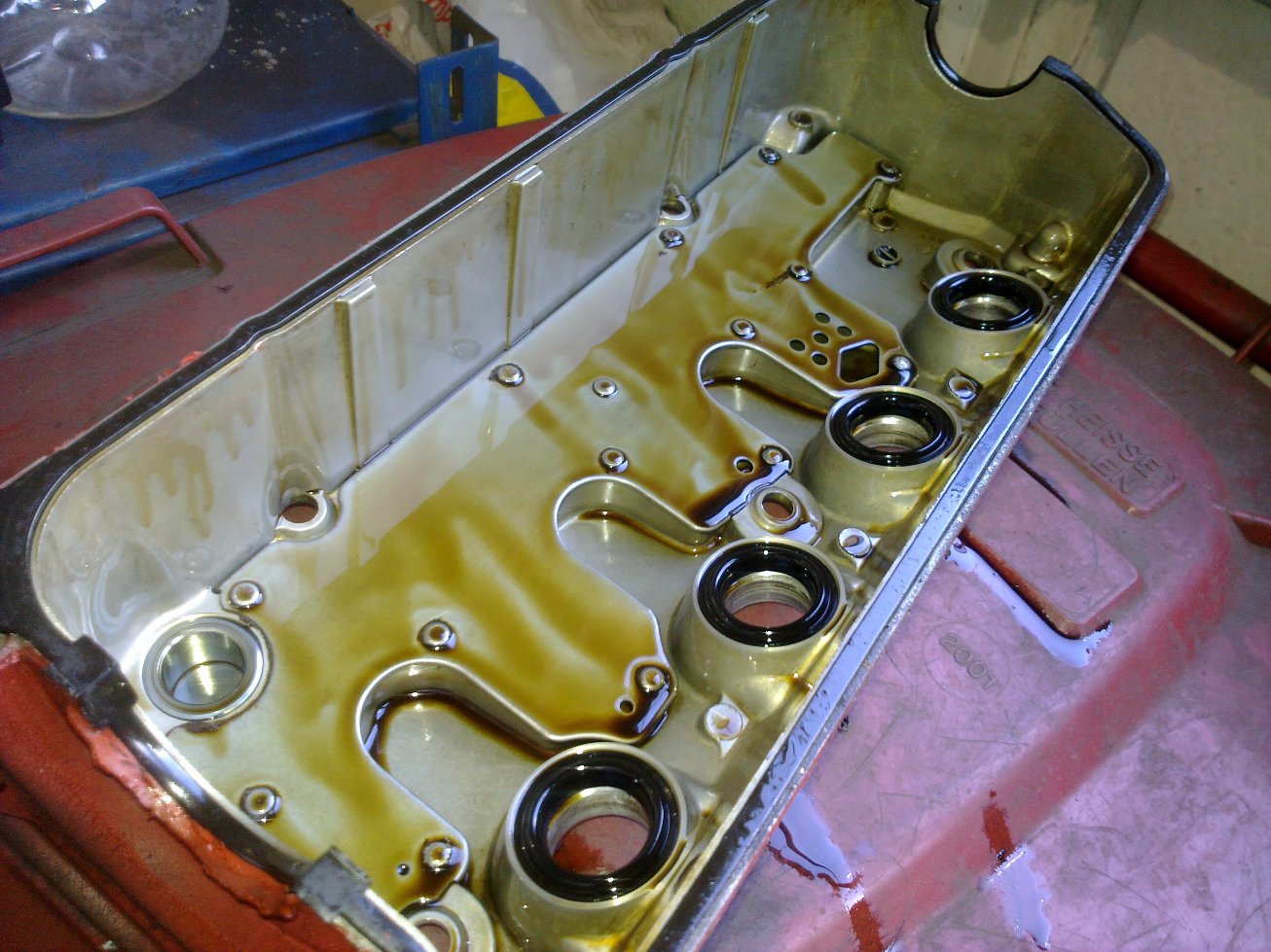

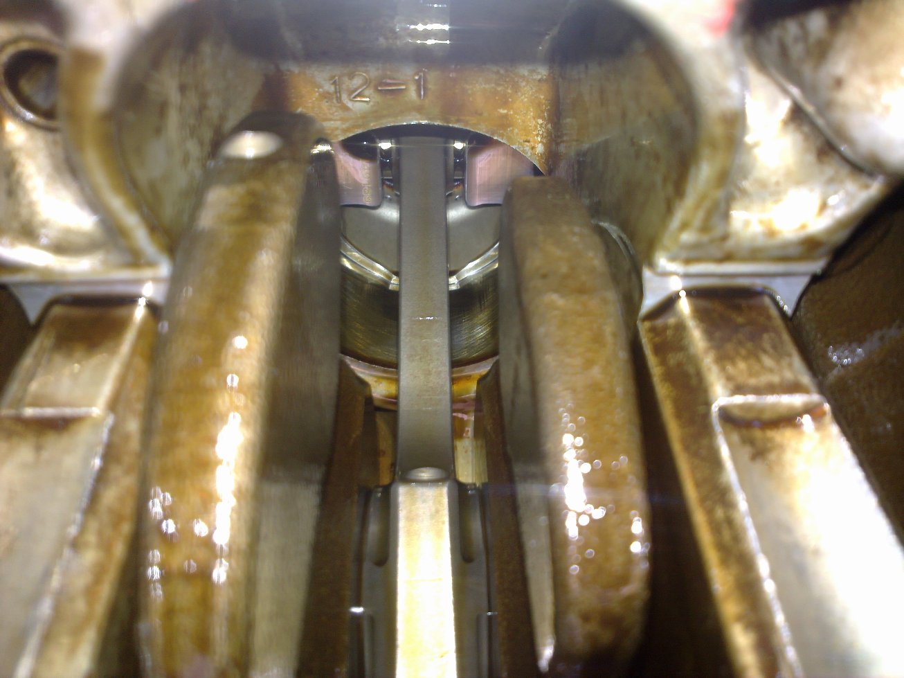

v pondeli jsem odstavil na par dni svuj honda medical car a jelikoz ma za sebou prave 50000km (slovy padesát tisíc) a potrebuje mensi udrzbu ve forme pretesneni nebo vymeny par spotrebnich veci, tak jsem udelal i mensi, ale fakt jen malou revizi jak to tam v tech utrobach vypada.
Vcelku jsem spokojeny, cekal jsem to asi o neco malo cistejsi, i kdyz i tak se da rict ze je to super ciste, holt jsem pedant a nikdy nejsem spokojeny HaHaaa
Ryhy ve valcich ktere mi vznikly z neznamych duvodu hned pri zabehu motoru se nezvetsuji, spise se zalestuji a nerekl bych ze maji nejaky negativni vliv na cokoli...
motor nekouří a olej papa tak, jak se na kovane pisty s velkou vuli mezi pistem a stenou valce, slusi a patri... čili podle rezimu jizdy, zhruba 0 - 1L na 1000km Velmi šťastný
co mam hotovo:
sehnana druha olejova vana (stara ma zdupany zavit), obrousena, vycistena velice dukladne, nastrikana zinkem
prvni dil vyf. svodu obrousen a pripraven na nastrik zaruvzdorne barvy
co jeste budu delat v teto fazi:
obrousit a pripravit viko ventilu na novy nater
obrousit, zavarit a pripravit na nastrik i druhou cast svodu
cely motor slozit
vymenit viko rozdelovace a svicky
zmerit kompresni tlaky
novy olej + filtr
a jestli to stihnu tak namontovat chladic oleje z D16 DOHC
+ nove magneticke vypustaky, ty stare mi totiz spadly a ulomil jsem magnety naštvanej navic ten motorovej byl poskozeny kvuli tomu zavitu ve vane Smutný
PS: na fotkach si račte zejmena vsimnout vnitrni strany ventil. vika, vnitrku pístů a saciho kose, kde tyto predmety zcela jednoznacne vystihuji pojem "čistoskvoucí" Hihi Velmi šťastný

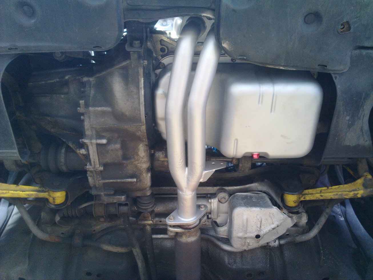

ja dneska slozil ten spodek, natrena vana zinkem, svody zaruvzdornym sprejem na vyfuky, novy olej, filtr, vypustak s magnetem, pretesnene cidlo tlaku oleje a VTEC VTEC VTEC
