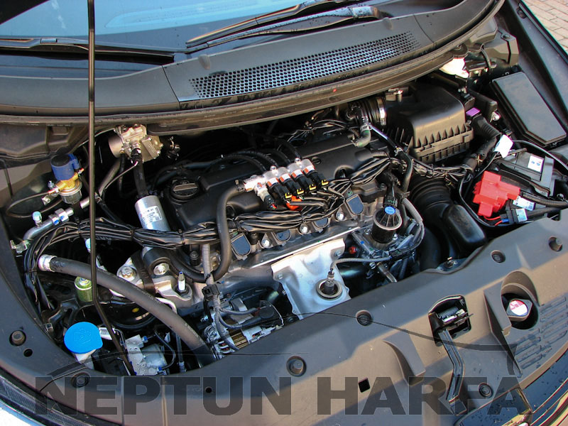

PříspěvekZaslal: 17.7.2014 , 15:42   Citovat
v Neptunu maji ted 300plus za 22500 bez falsh lube..to myslim vychazi na dalsich + 4-5,5k..myslim,ze cena je prijatelna,ale kdyz sem videl fotku motoraku u C9G se systemem BRC tak sem se zhrozil a nez mit tohle v motoru to snad radeji o LPG ani neuvazovat to mi hlava nebere nvm jetli ten Stag by byl komornejsi a privetivejsi..vim ze v tom motoraku neni moc prostoru ale tohle je na me celkem moc Tak to valím bulvy
Nemel by prosim nekdo nafocene R18A2 s tim stagem?
2.jpg, 183.32 kB

Hlavator napsal:
v Neptunu maji ted 300plus za 22500 bez falsh lube..to myslim vychazi na dalsich + 4-5,5k...

Hlavator napsal:
Co bys tam chtěl vidět? Jaký bude pohled pod kapotu záleží pouze na montáži .

Hlavator napsal:
co se ti na tom nelíbí??? Viděl jsem i horší prasečiny. Tohle je jedna z těch lepších
