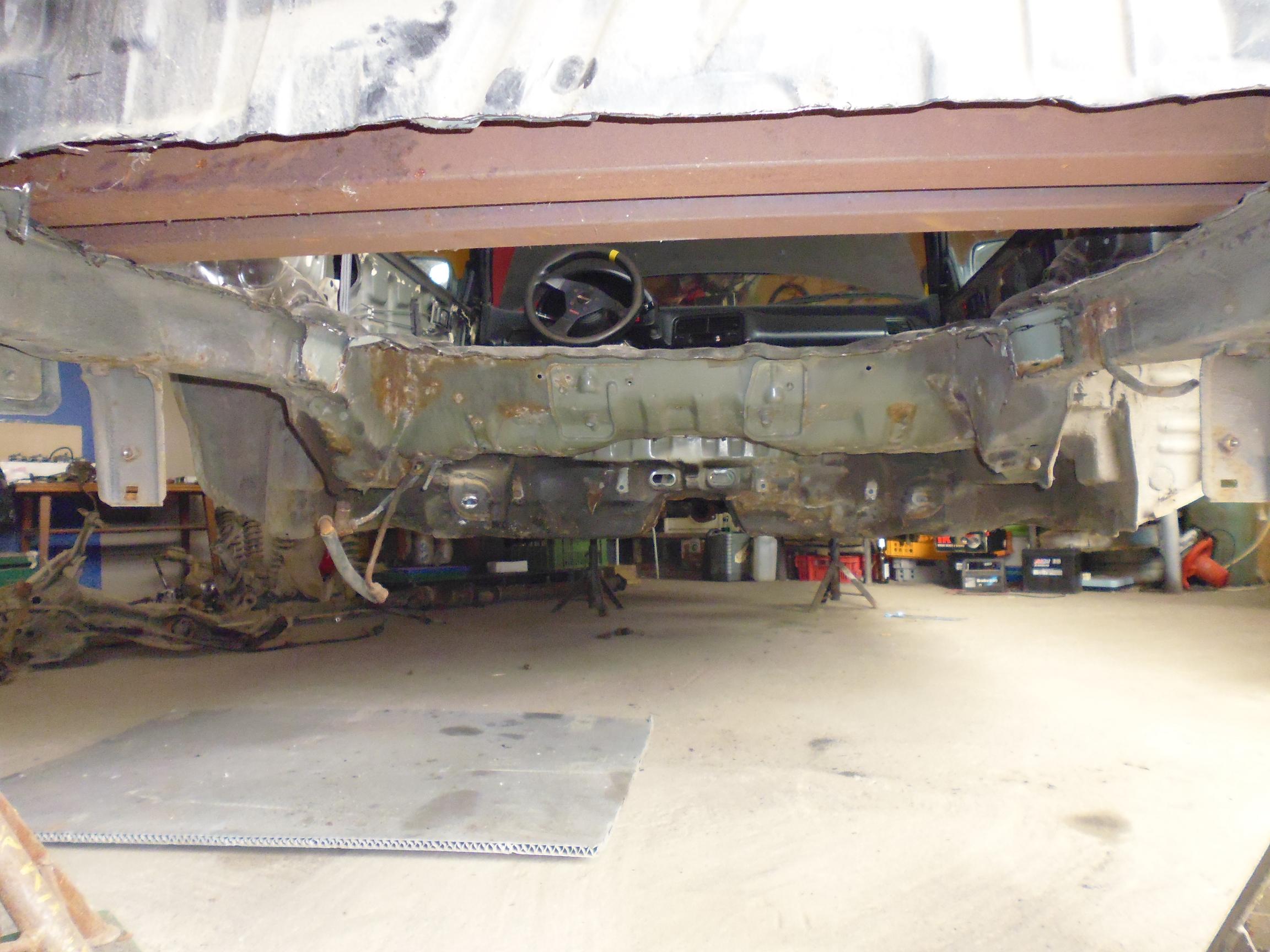

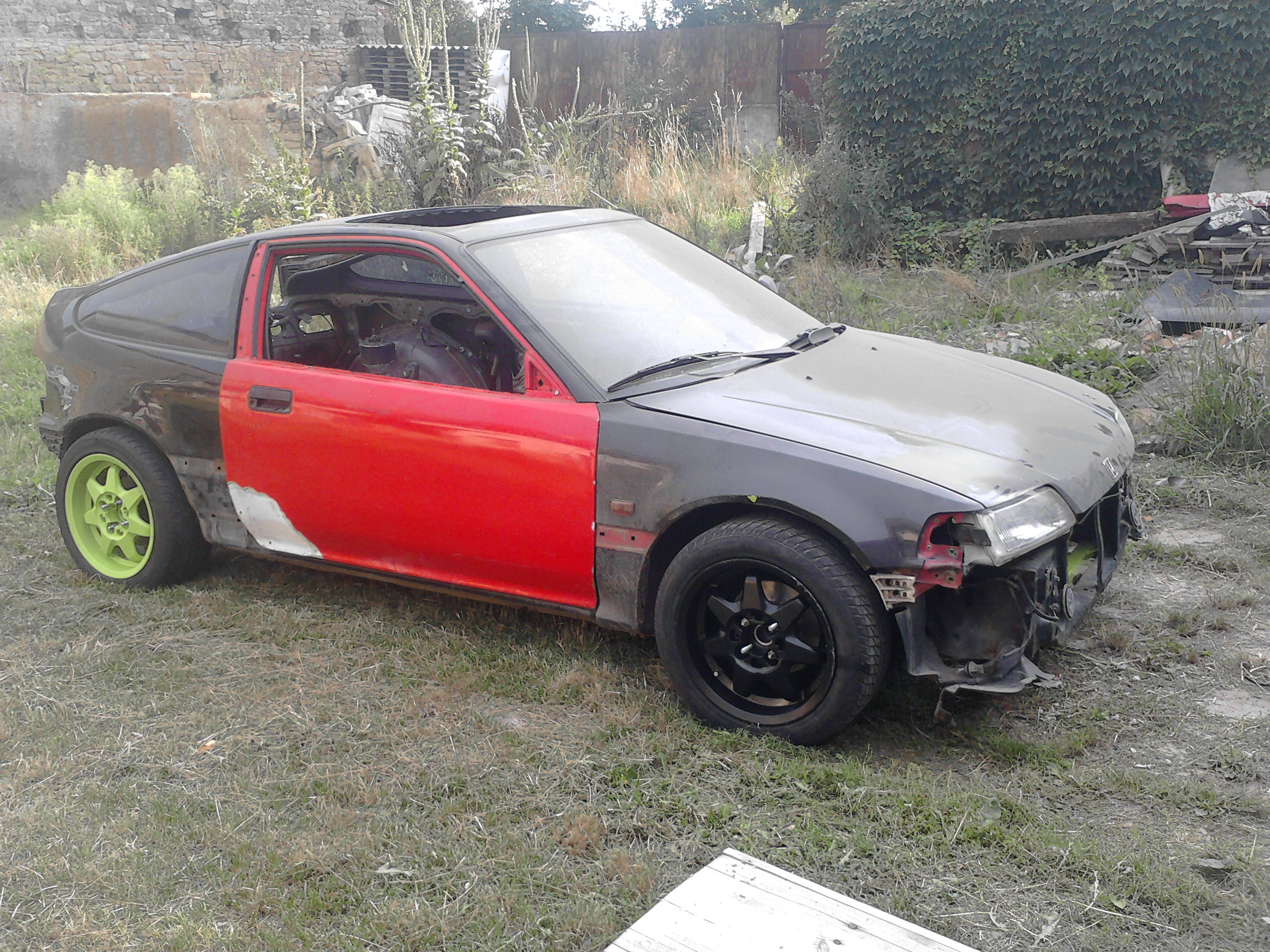

Honda crx 2g r.v 91
Darce organu honda civic sedan 4wd pouzita prevodovka,zadni ramena a diferencial.. jinak vse dodo vyroba Velmi šťastný

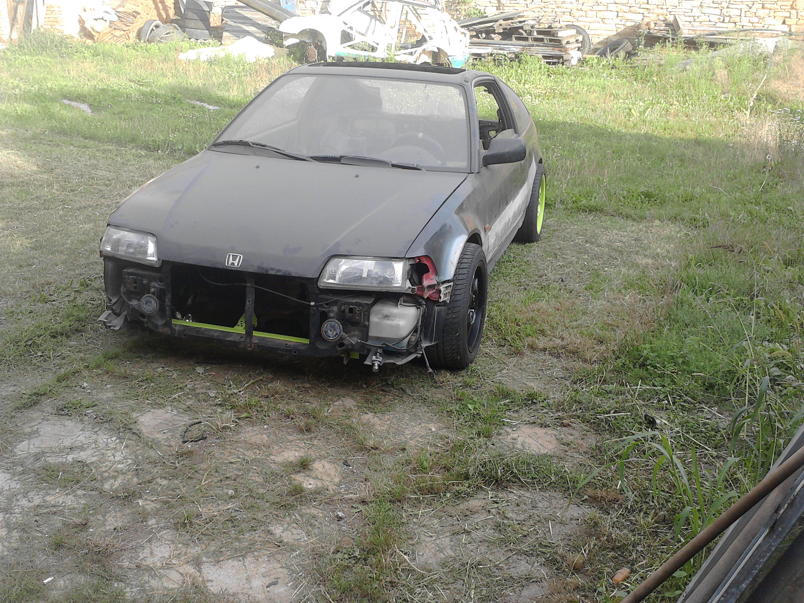

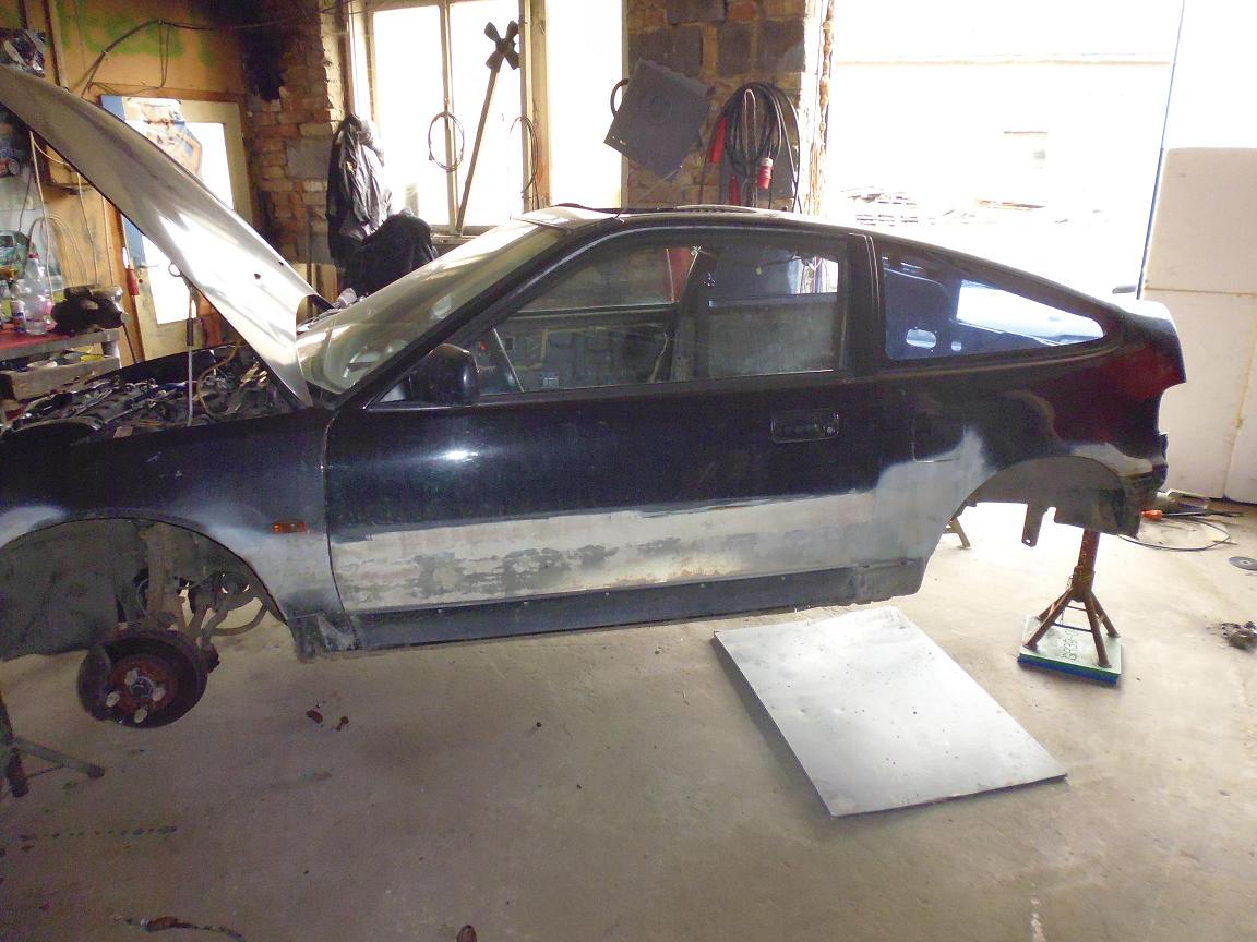

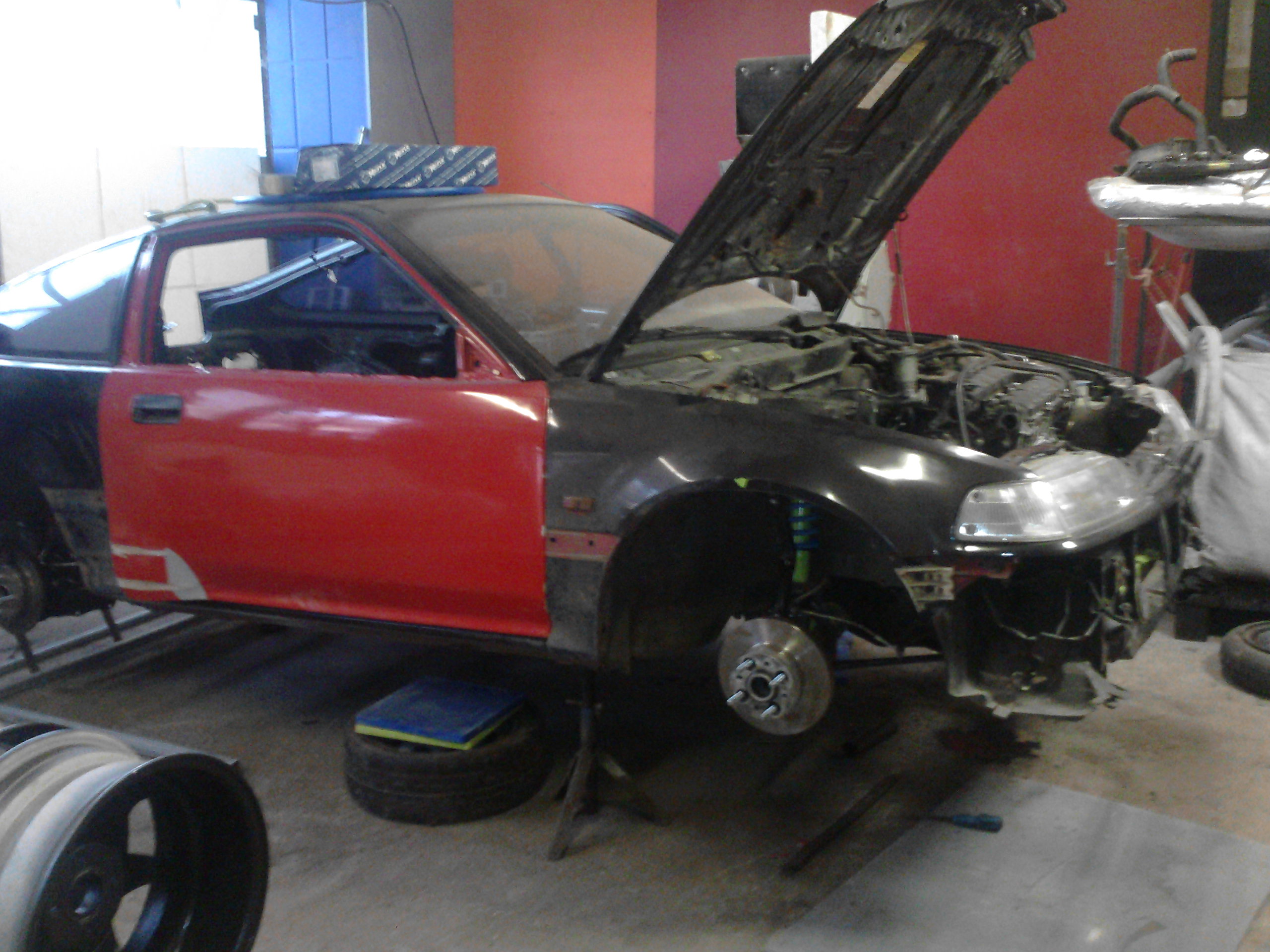

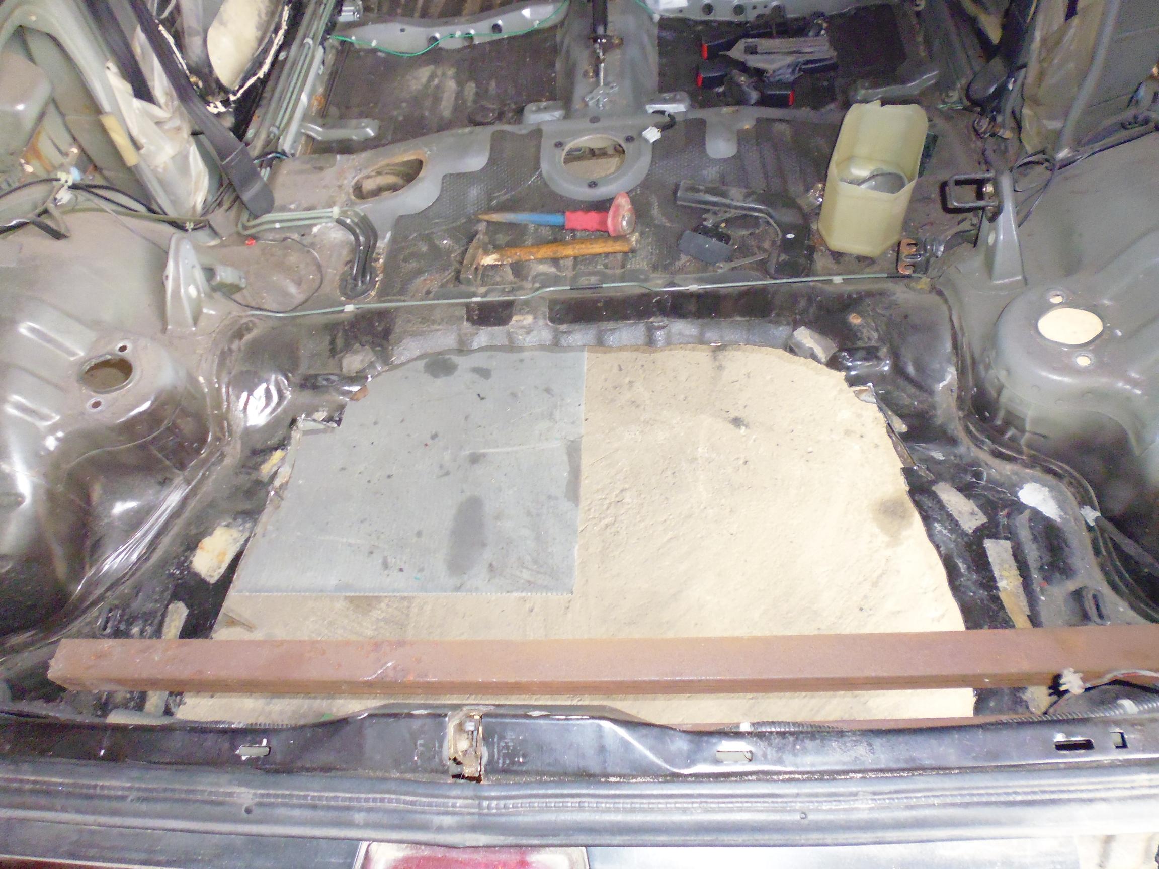

quattro napsal:
Honda crx 2g r.v 91

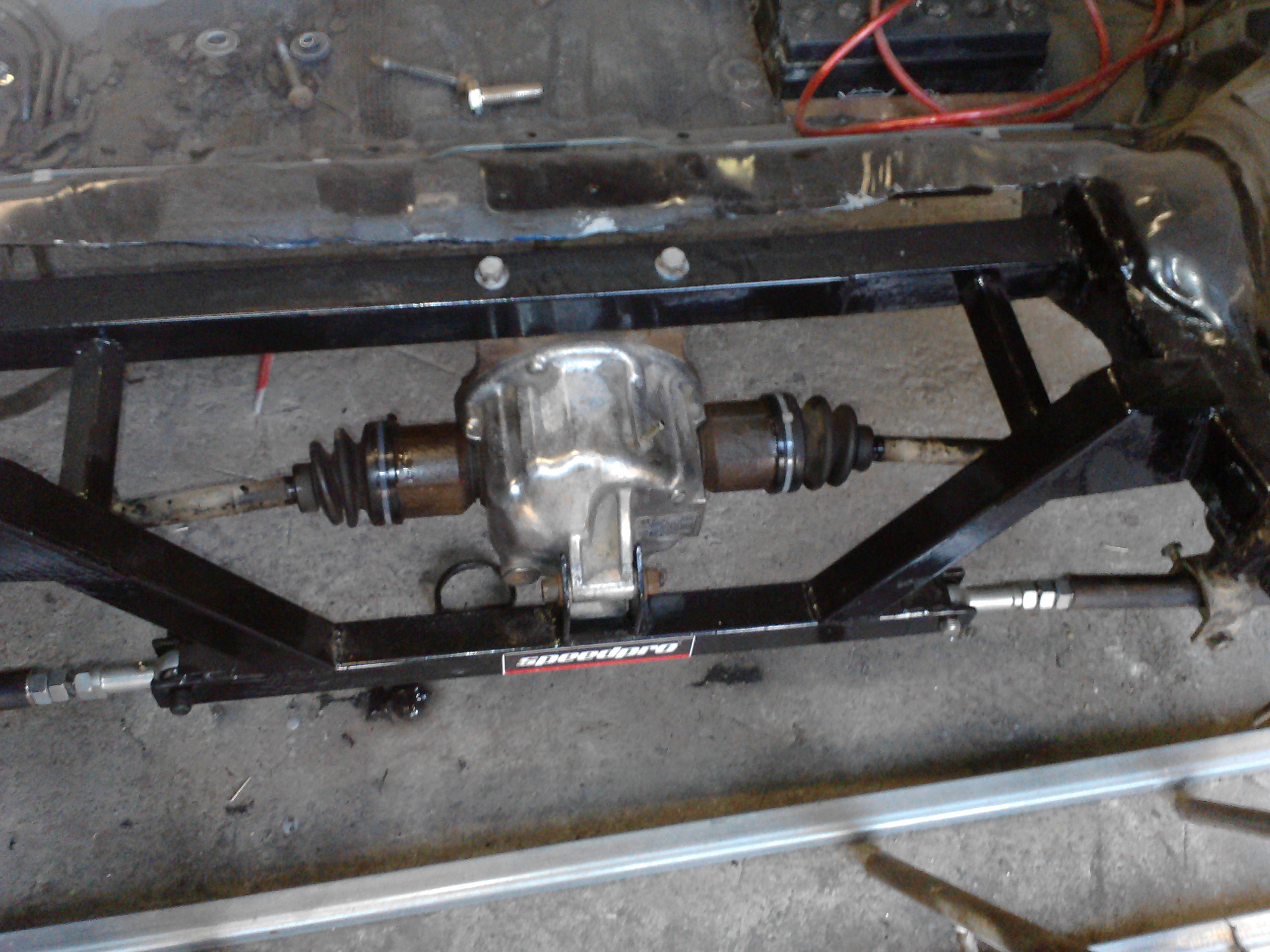

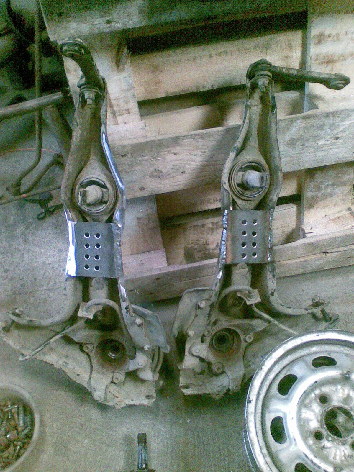

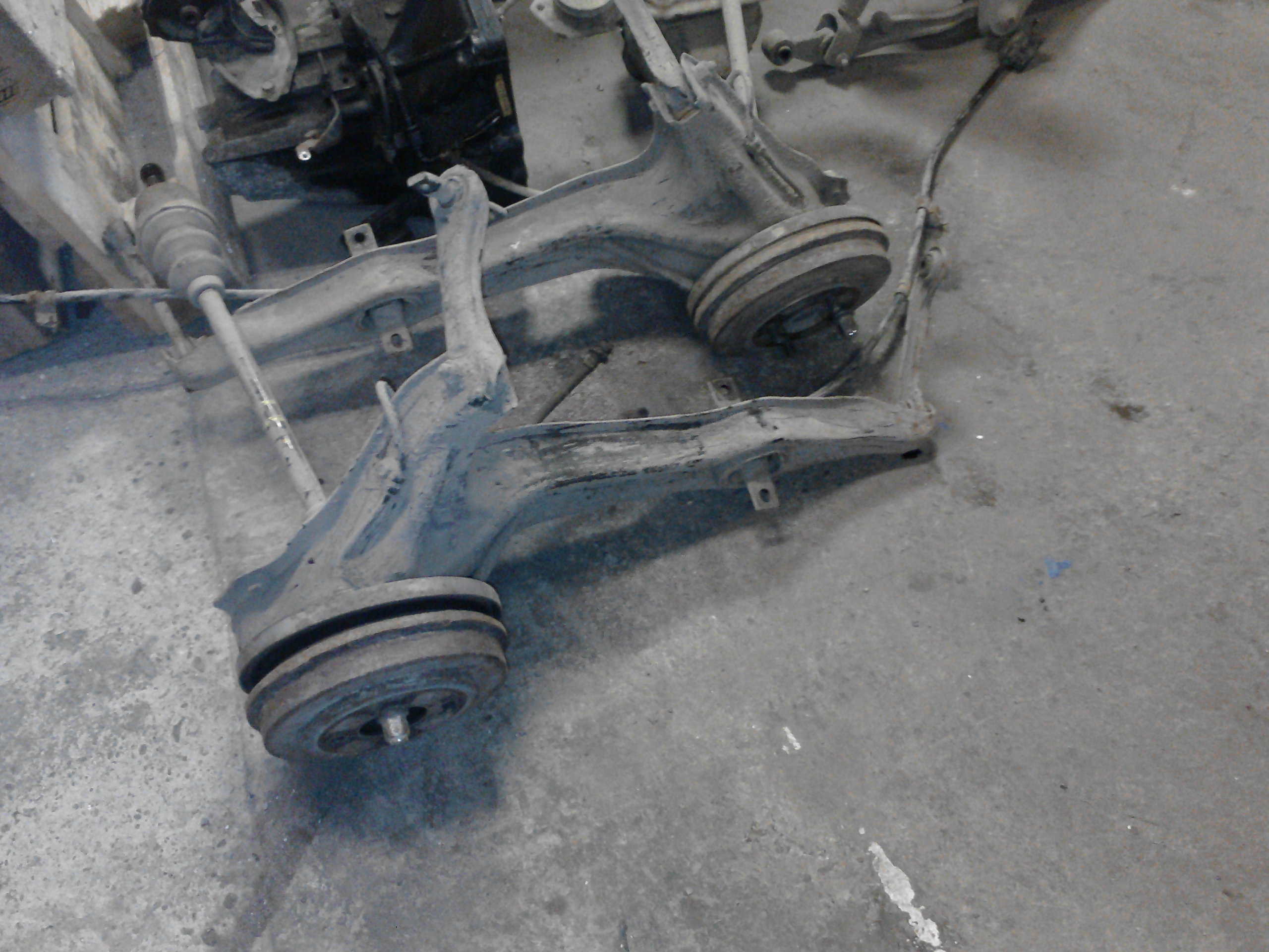

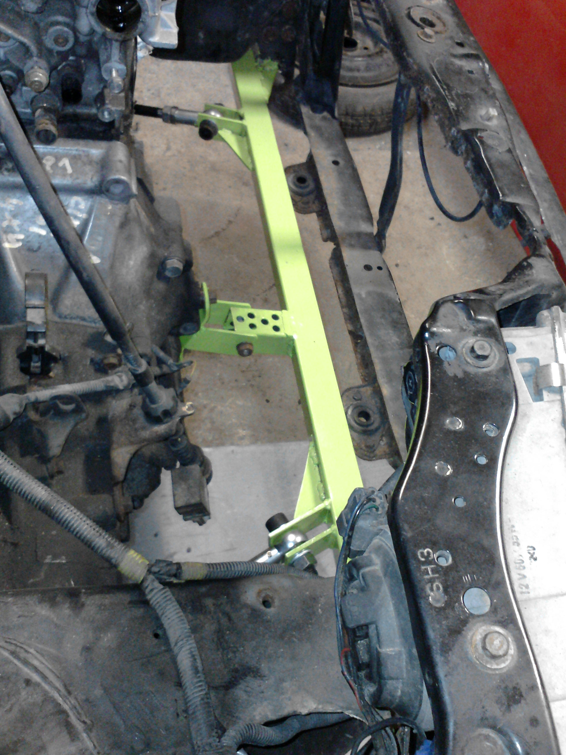

Hezky provedeny jen par věci, zadni ramena mas z ceho? tez jsem je delal stejnym zpusobem na bimotu z trubky se stenou 5mm a ohly se mi presne za uchycenim tlumice. Proc mas zadni spodni ramena do V to nebude delat dobrotu zmenil jsi tim uplne celou geometrii zadni napravy. a ten predni silendblok motoru nechas takhle natvrdo?

Hezky provedeni jen par věci, zadni ramena mas z ceho? tez jsem je delal stejnym zpusobem na bimotu z trubky se stenou 5mm a ohly se mi presne za uchycenim tlumice. Proc mas zadni spodni ramena do V to nebude delat dobrotu zmenil jsi tim uplne celou geometrii zadni napravy. a ten predni silendblok motoru nechas takhle natvrdo?
Zadni ramena jsou z trubky. Bimoto ma ale X kg toto vazi nula nula nic oproti bimotu. Kdyz se ale prece jen ohnou udelam je jinak Úsměv Je to zatim tak do V protoze je to poskladany jen tak bez stelovani atd. a tlumice jsou nastaveny uplne nadoraz nazem. Motor aji prevodovka budou natvrdo mam nachystany misto silentu vytoceny hlinikovy vlozky.. Nepocitam ze hned bude vsechno fungovat.

PříspěvekZaslal: 9.8.2014 , 10:57   Citovat

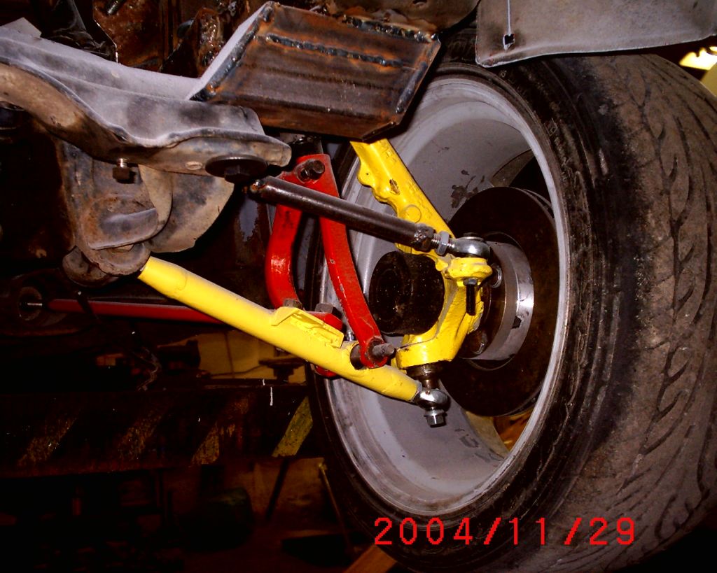

Bi moto mělo na zadni naprave o cca 200kg vic nez mas ty to je o 100kg na kolo a k ohnuti stacilo ujet max 1km.
posilm fotky (omluv kvalitu je to 10let) jak jsem to mel a po prvních projížďkách se ohly jako papir. a se zadni geometrii jsem se natrapil hodne když to propruzilo zacali si zadni kola delat co chteli takze vim ze to co tam mas ted ty Včka tě budou dost zlobit. Když kounu na svoje crxo tak mam auto stejne vysoko jako ty a mam spodni ramena presne obracene do mirneho A.

ted jsem si vsimnul tys ten zadni dif pridelal taky na tvrdo Bueee Bueee tak ten se brzo rozleti
