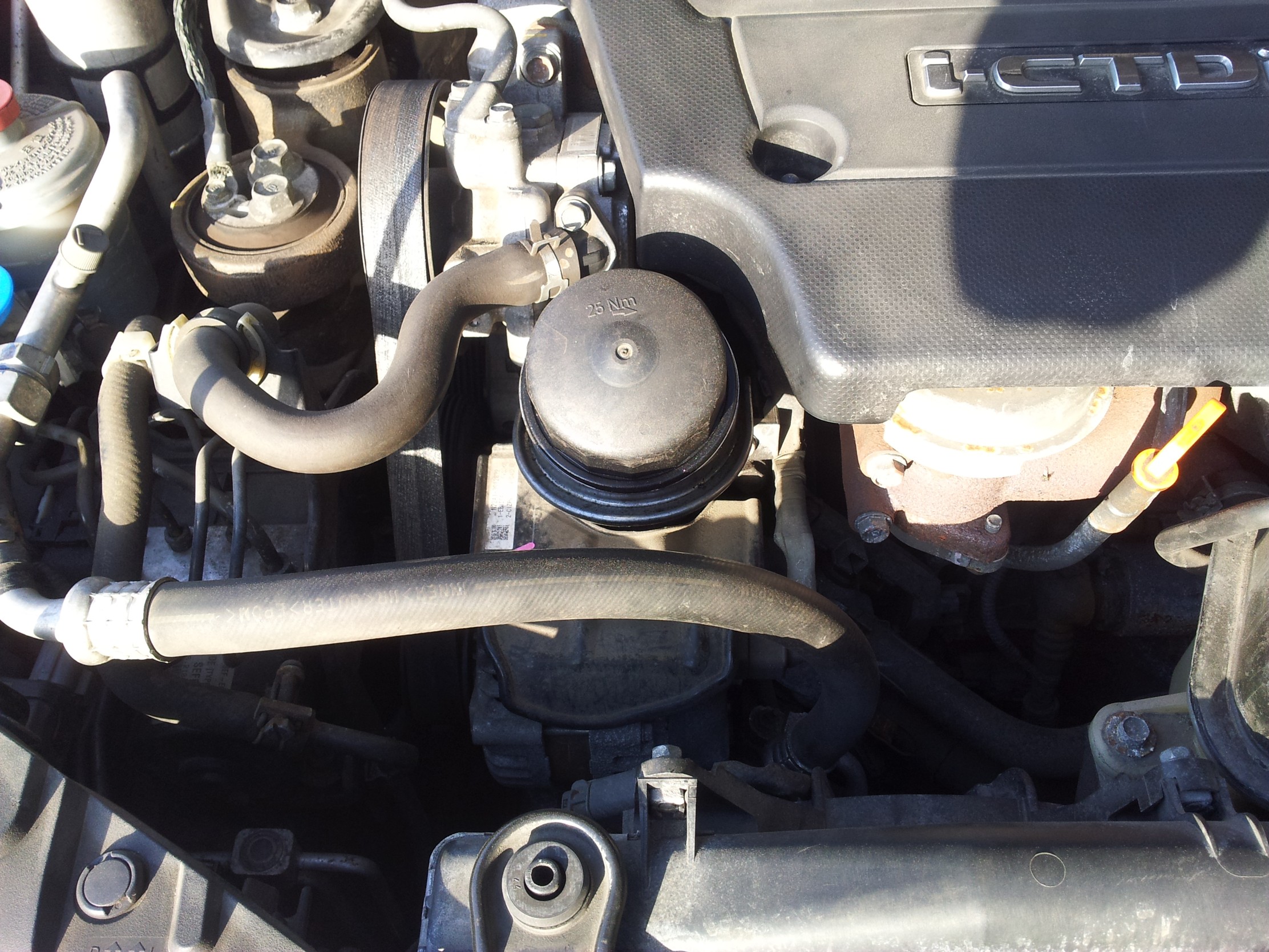

Petr_cze je teď offline  Petr_cze
PříspěvekZaslal: 18.8.2014 , 11:00   Citovat
Čau,
nesetkal už se tady někdo s drobným únikem oleje kolem víčka? Uniklý olej pak stéká žlábkem do motorového prostoru.
Víčko je dotažené správně a závit se zdá být nepoškozen. Nějaká rada?
motor: 2.2 i-CTDi; r.v. 2006
20140818_074249.jpg, 802.36 kB
20140818_074237.jpg, 799.94 kB
Příspěvky: 143 2006 Accord
