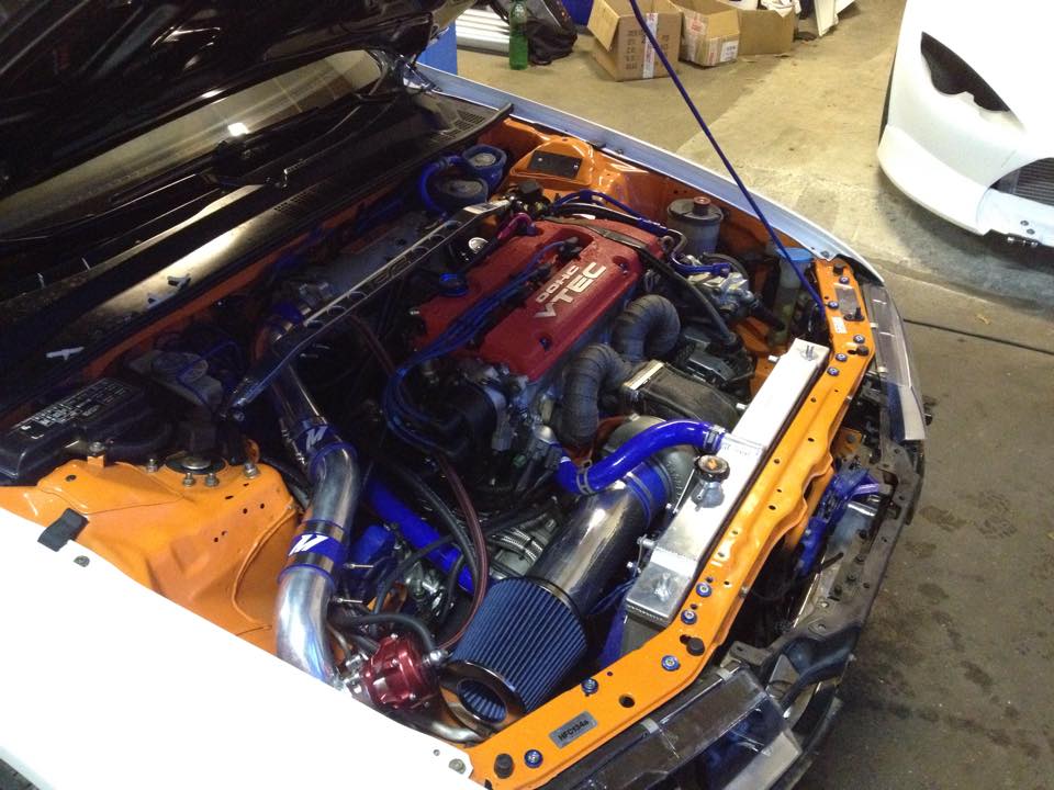

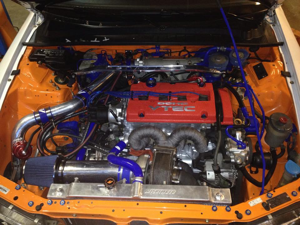

par fotek z ukoncovacich praci...
10708389_4747239136032_432252288_n.jpg, 94.9 kB
10711420_4747238416014_256795549_n.jpg, 101.79 kB
10714867_4747236295961_801381516_n.jpg, 98.44 kB
PříspěvekZaslal: 30.9.2014 , 14:14   Citovat
koukám že ta hadice do chladiče překáží každému Velmi šťastný
Příspěvky: 1367 1992 Prelude
mot je teď offline  mot
PříspěvekZaslal: 30.9.2014 , 21:22   Citovat
L-E-J-Č-I napsal:
jj, dost premyslim, ze prirubu na chladici necham prevarit bliz k prevodovce, aby ta hadice nebyla tak blizko zdroje tepla, chvili to tak necham, nez zmerim provozni teplotu v techto mistech a pak se rozhodnu, jestli to jen odizolovat nebo cele posunout...
rattray je teď offline  rattray
PříspěvekZaslal: 1.10.2014 , 6:34   Citovat
Máš to fakt hezky udělaný , to zpracování na fotkách vypadá peckově !!!Jen tak dál. Jsem moc zvědavej na výsledek. Jaký bude předpokládaný cca výkon ?neukamenujte mě jestli se to už někde psalo Velmi šťastný
Příspěvky: 1182 1990 Civic GT
PříspěvekZaslal: 12.10.2014 , 19:41   Citovat
tak prvni start za mnou, da se rict ze uspesny, jedina potiz byla prolinajici hadice na olejovem chladici, to uz je snad vyreseno a ted uz na to "jen" doladit mapu Úsměv

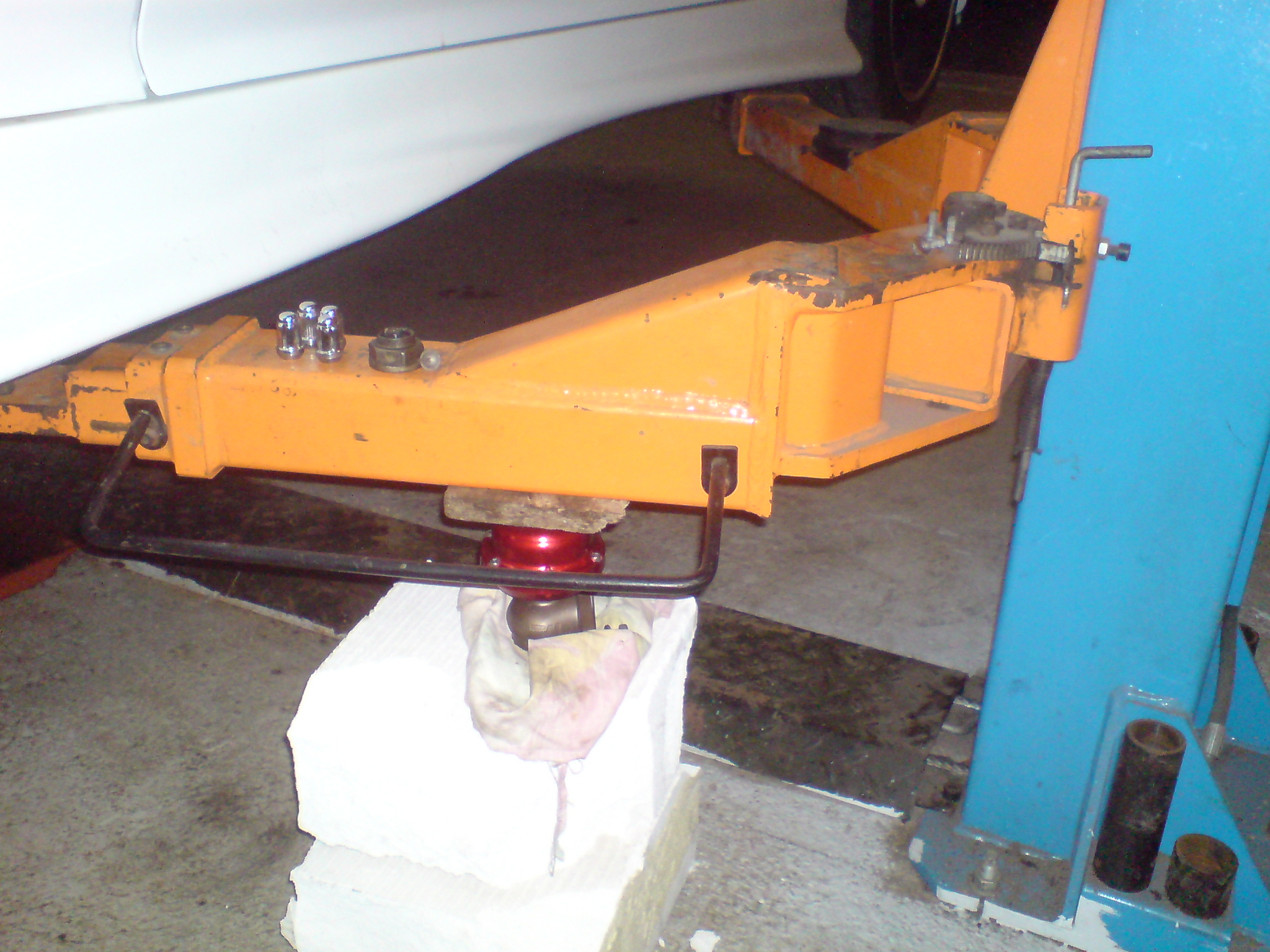

jak vratit (resp. stlacit) dvojitou pruzinku do WG? Velmi šťastný asi takto pořádnej výtlem

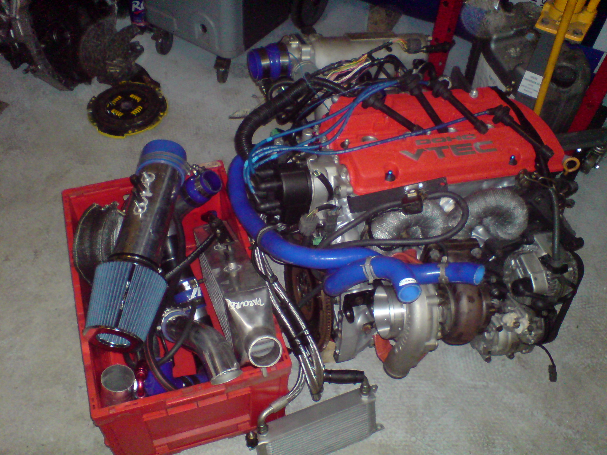

PříspěvekZaslal: 23.12.2014 , 11:22   Citovat

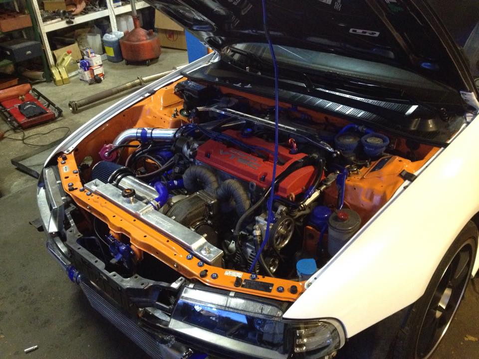

Dobrý den, motor ven Velmi šťastný
DSC01818.JPG, 780.79 kB
DSC01817.JPG, 668.97 kB
DSC01816.JPG, 768.69 kB

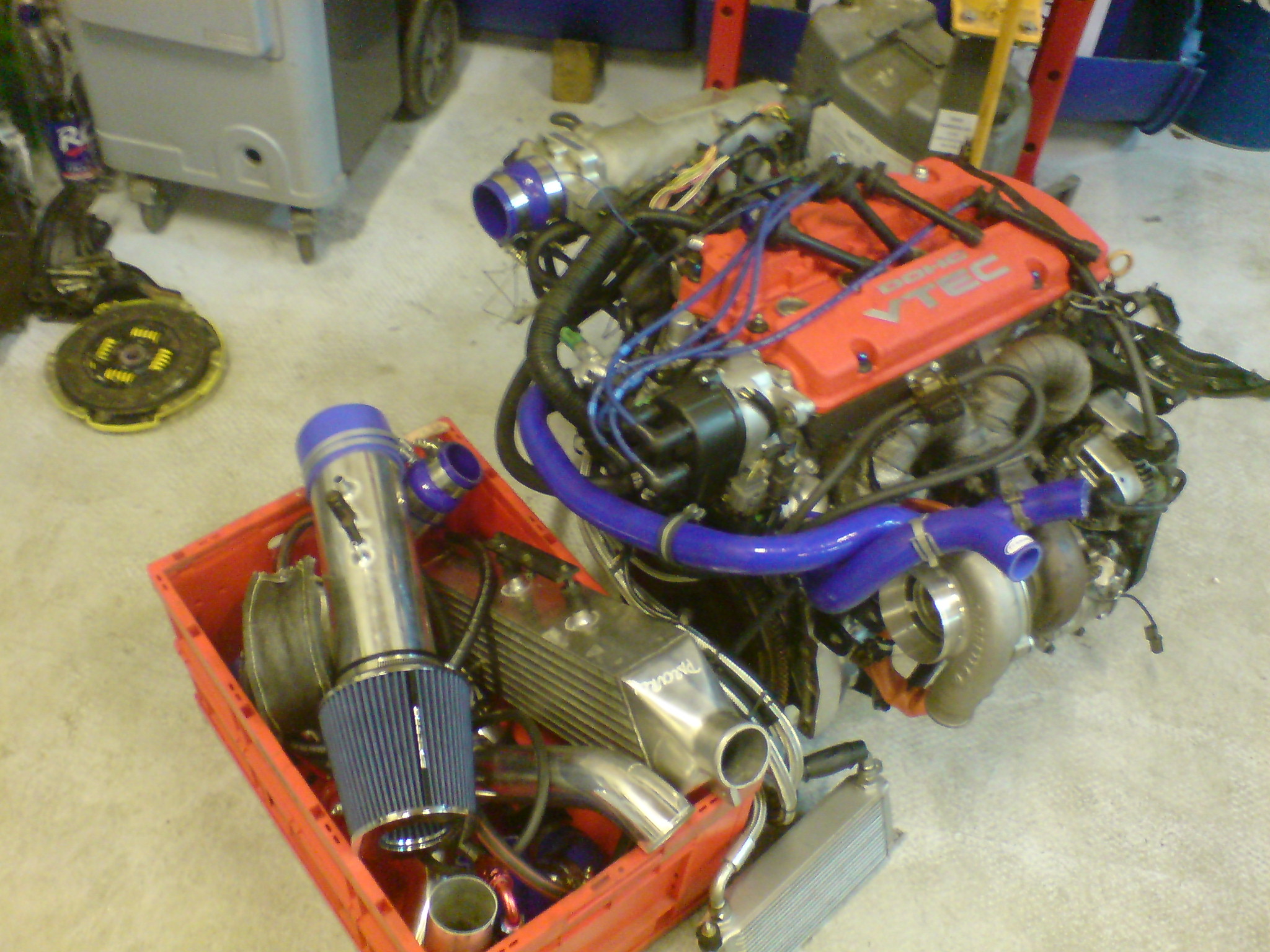

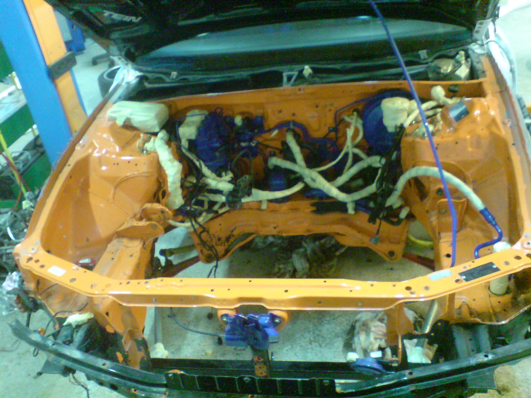

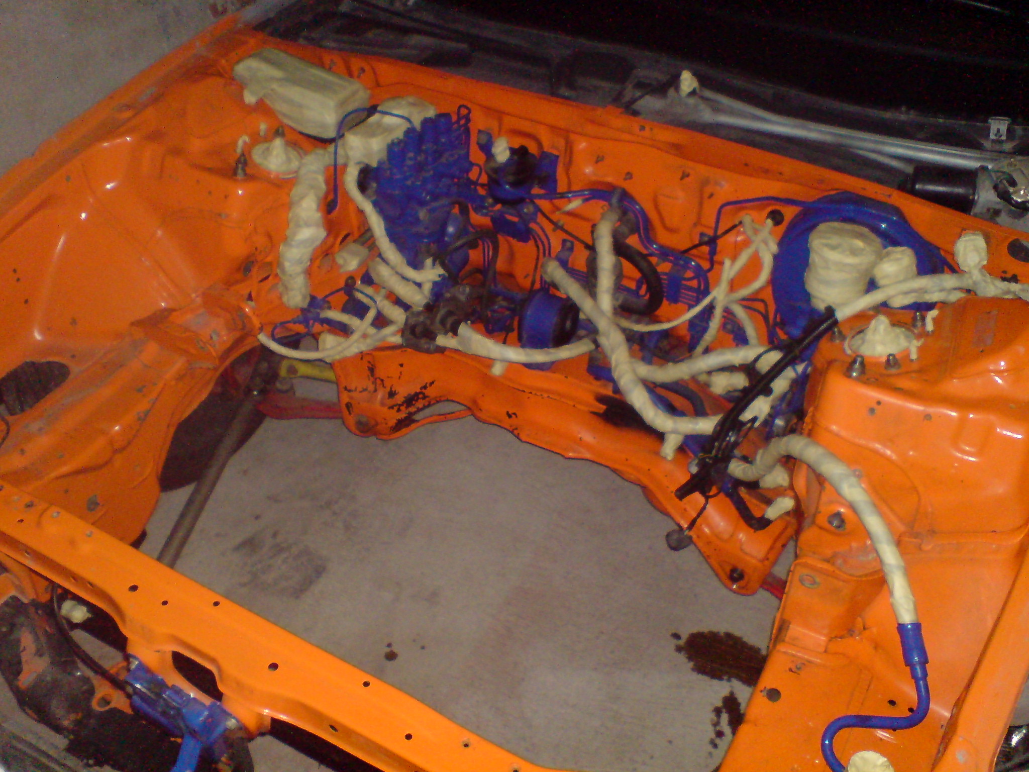

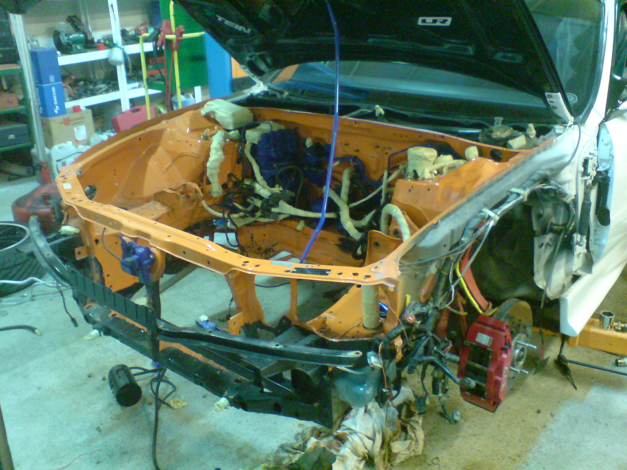

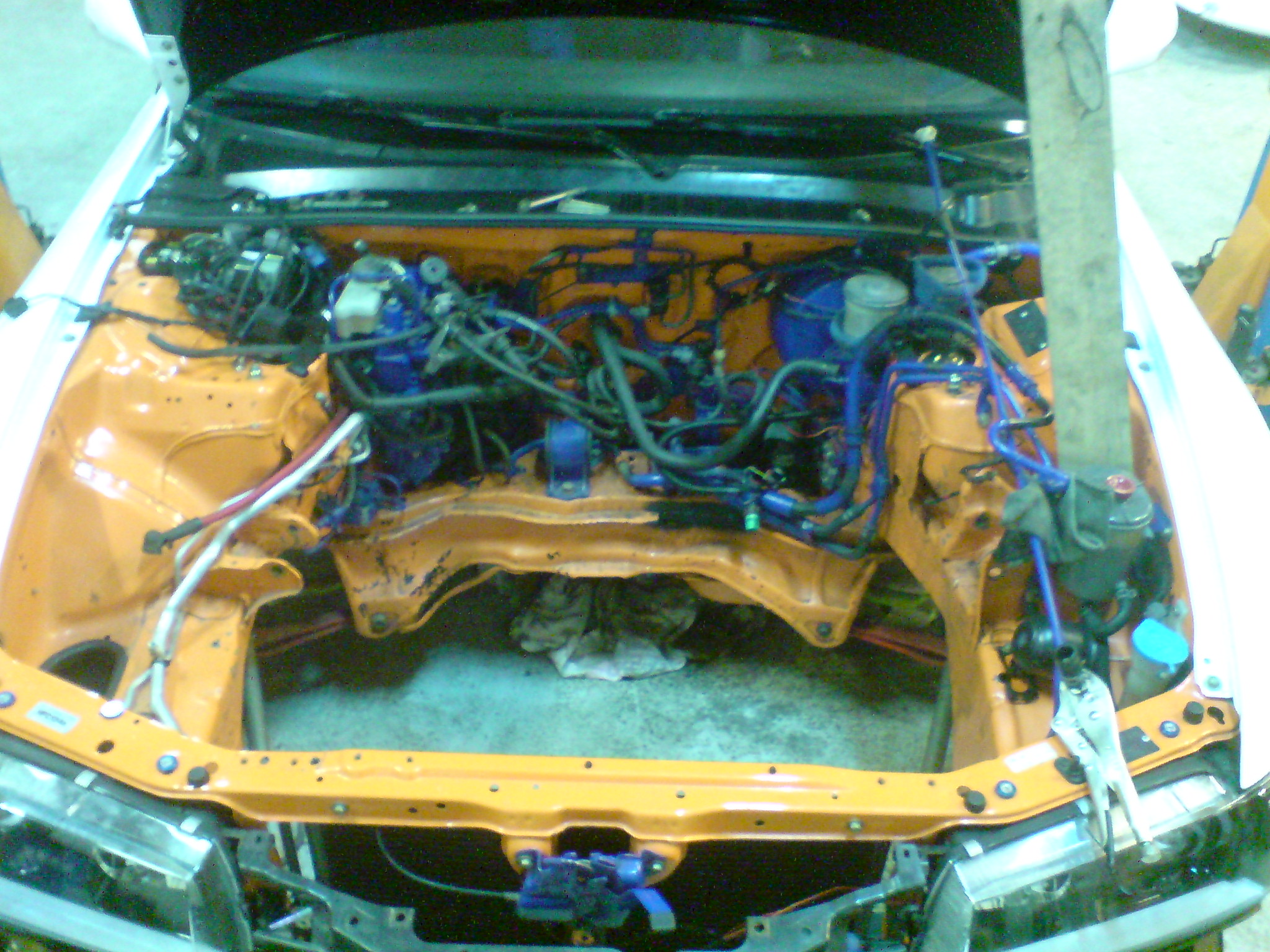

PříspěvekZaslal: 27.12.2014 , 15:46   Citovat
nejak jsem asi nepostrehnul, kdy jsi stihl vymenit ty streva za kovane?
a nebo je to tak dlouho a uz jsem to zapomnel to mi hlava nebere
Příspěvky: 10246 1989 Civic
PříspěvekZaslal: 28.12.2014 , 22:25   Citovat
priprava motoraku a vymena zadnich kosti a prednich spodnich cepu
DSC01822.JPG, 800.8 kB
DSC01824.JPG, 671.05 kB
DSC01821.JPG, 834.74 kB
DSC01819.JPG, 823.04 kB
DSC01820.JPG, 628.65 kB
