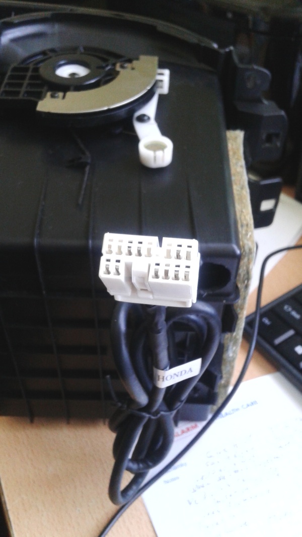

jakubM je teď offline  jakubM
PříspěvekZaslal: 12.10.2014 , 12:27   Citovat
myslíte, že toto půjde do A7G? Píšou tam že accord od r.98, to fakt maj všechny 3 generace stejné?
Příspěvky: 1967 2008 Accord
floris je teď offline  floris
PříspěvekZaslal: 12.10.2014 , 12:35   Citovat
Ahoj jo mělo by to jít,tohle je konektor z xcarlinku co jsem měl v autě,mám acco 7g
