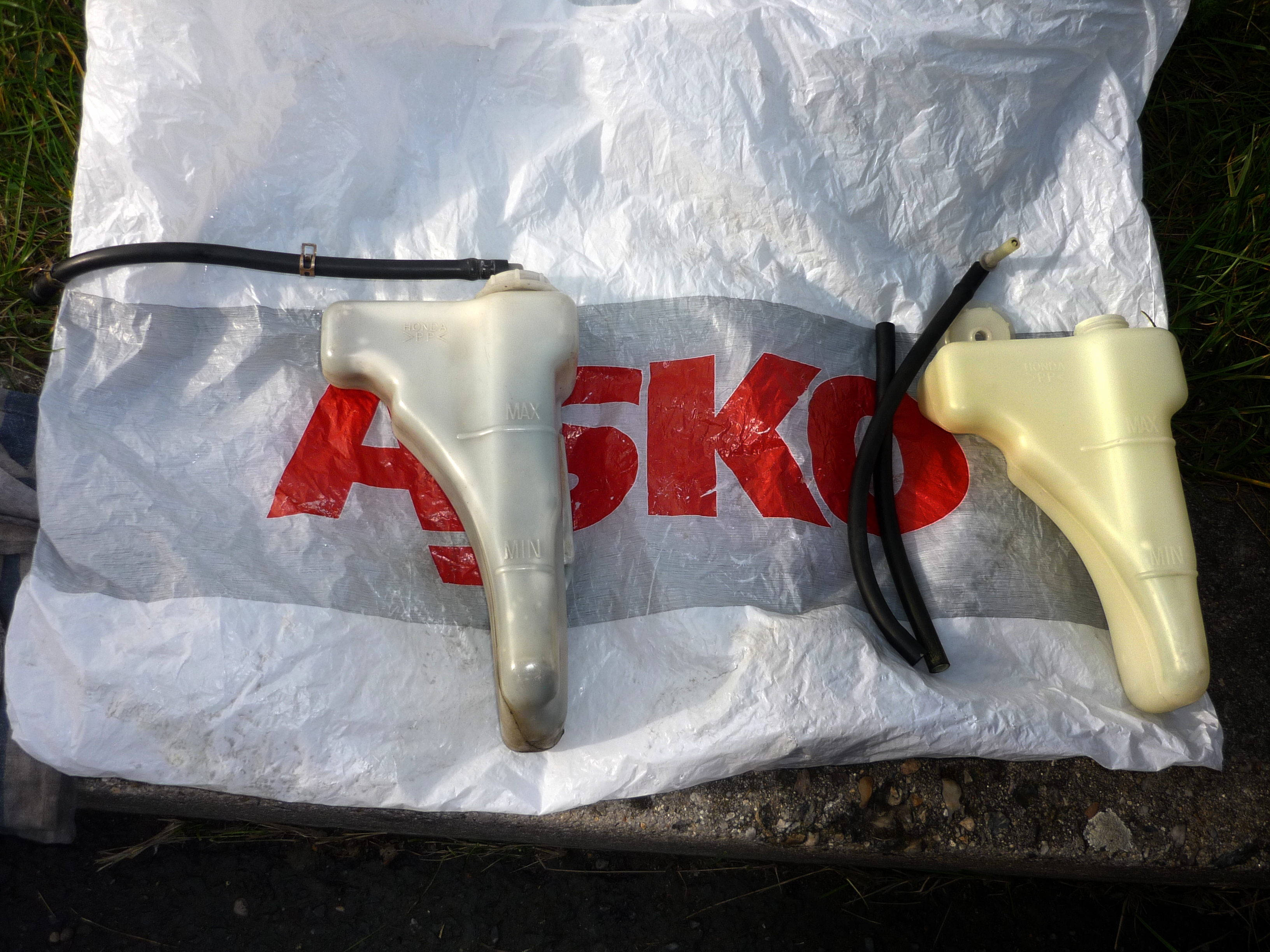

Ola,
v neděli vyměněna expanzní nádržka za novější a čístčí včetně hadic, víčka nádržek kapalin, novější a hezký font písma a nakonec pozinkovaný zámek kapoty. Pomáhal Tomášek ... přátele je to dobrý

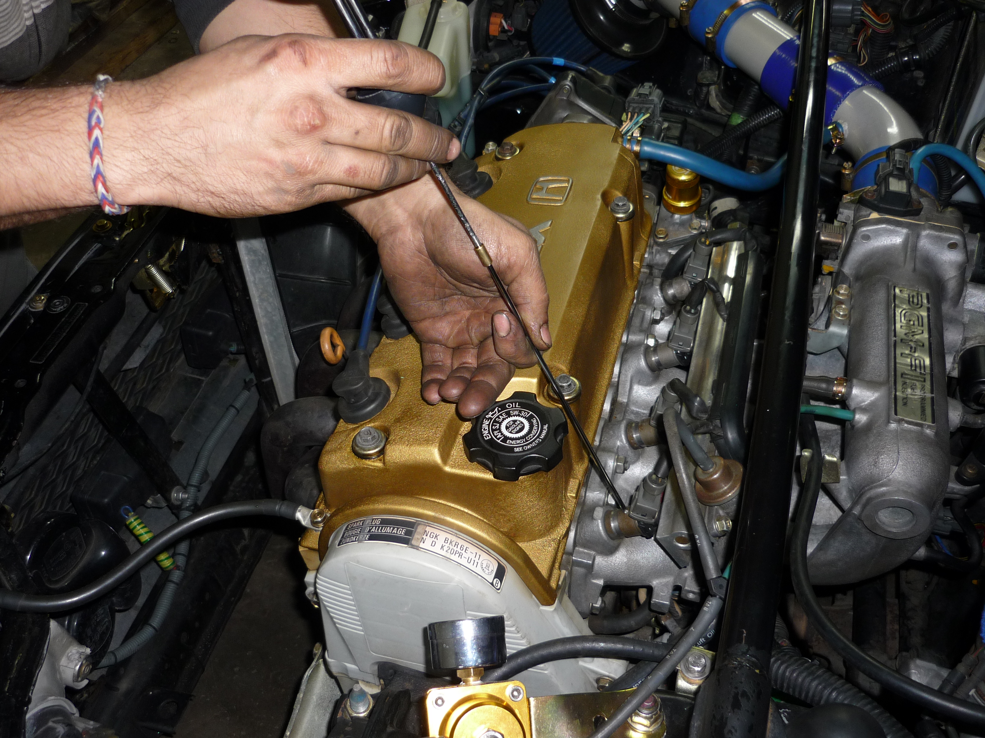

Borci,
koukám, že jste se tu nenudili.
No my o víkendu byli na Moravě s dětmi na výletě, návštěvě a zároveň doladit auto po provedené rychlo generální opravě. Auto občas při brždění chcípalo, nešlo seřídit volnoběh, detonace, použity písty na vyšší kompresi, moc bohatá směs, ředění oleje a jeho vyšší spotřeba, namísto do 2dcl na 1000km tak cca 3dcl, bylo provedeno toto:
1) promazání vodítek mechanismu střešního okna velmi jemnou vazelínou, která se používá na tisíciny
2) demontáž "cylindrického" čidla v rozdělovači (to horní, vedle modulu zapalovacího), otočení rotoru, kterýžto čídlo snímá - byl otočen o 180° - to nemohlo nikdy fungovat správně
3) demontáž stavitelného regulátoru tlaku paliva, vráceno standartní zapojení
4) výměna svíček
5) výměna oleje a filtru: opět MOTUL 10W-40 6100, Micro Japan filtr
6) vyměněn IACV, verze z VTi, ale tím závada nebyla způsobována
7) nastavený předstih, více do "advanced", kvůli detonacím - vysvětlím proč
Cool změřeny komprese ve válcích: 18,5-19-19-19 Velmi šťastný
9) kompresní poměr je odhadovaný na 11:1
10) po natankování Verva 100 jsou detonace minimální, svíčky jsou krásně čisté, jak se patří, tah motoru ok a jede to jako ... no pecka ... naložení 2 děti, cestovní tašky, M@jkovo špeditérství, nádrž
Kopec 700m dlouhé stoupání tak 20°(stupňů), nejlepší rychlost 138km/h, 0-400m 17.2s, 0-160km/h 13.3s dle GPS
Pan doktor ještě poslouchaj srdíčko a M@jkovi dodal dodatečně dárek k narozeninám - pecka!
Děkuji Petrovi alias Wheelmanovi za olej a poskytnutí rozdělovačů na díly - za pomoc!!!
Děkuji Mírovi alias HTB a Ondrovi alias Odosovi za opravy a naladění - za pomoc!!!
Děkuji Minorovi opravu rozdělovače ložisko - za pomoc!!!

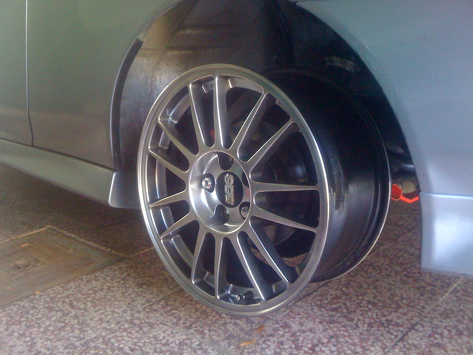

koupil nejaky kola Cool

Hmmm,
tak slušivý. Ty k ludře sedí.
je to dobrý

Pekna kolecka je to dobrý
