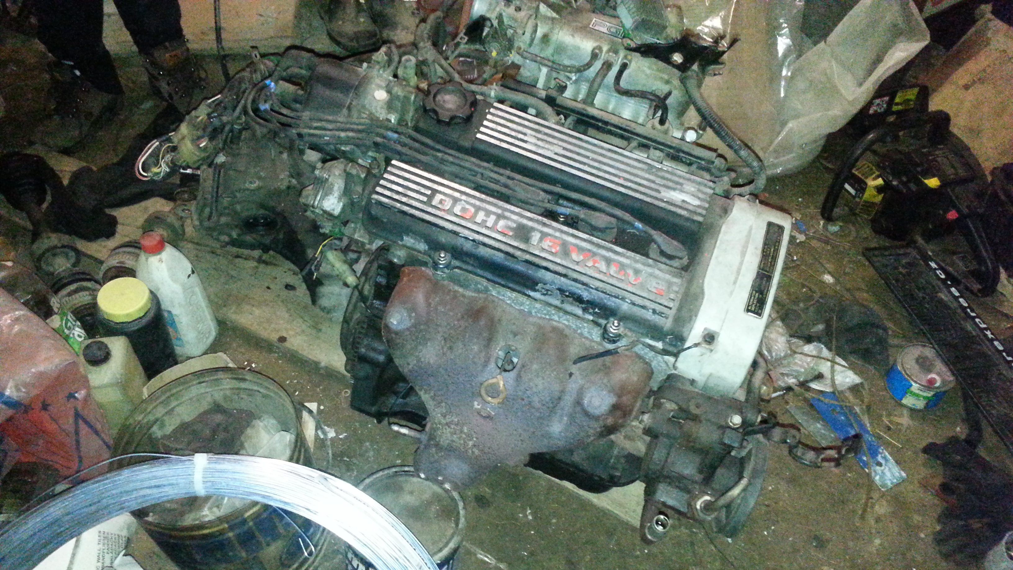

Nový příspěvekZaslal: 24.11.2014 , 17:50   Citovat
Tak motor je doma a vymýšlim co bude dál. Pořád jsem se nerozhodl jestli karburátory nebo stříkačku. Se stříkačkou by to byla hrozná pakárna s elektrikou. U karburátorů, by nastal problém asi jen s rozdělovačem a třeba by to mohli i lépe plnit...

monty je teď offline  monty
Nový příspěvekZaslal: 25.11.2014 , 10:57   Citovat
Václav napsal:
karburátory KO vždycky bude problém s reakcí na změnu prostředí,správný nastavení, přechodový stavy .karburátor bude už z principu plnit huř -potrubím prochází směs = srážení na kanálech,horší rozprášení paliva, oproti tomu vstřik rozstřikuje pod tlakem =jemnější kapičky a vstřikuje palivo defakto těsně před ventil . = velká klapka nebo 4 klapka a je.nevím co myslíš pakárnou s elektrikou , je to pár drátů Velmi šťastný .
osobně nevím jestli sis s tou d 16 nenaběh , vzhledem ke konstrukci a další progresi bylo vhodnější B řada -střední pístová...dostupnost dílů ..pokud zustat u d to by bylo lepší postavit ostrou D13 s dohc palicí ,nechat nabrousit vačky(nebo někde sehnat hotový)a muže to fungovat zajímavě Velmi šťastný

Václav je teď offline  Václav
Nový příspěvekZaslal: 25.11.2014 , 17:05   Citovat
monty napsal:
Tak ted jsem karburátory na ty 1.3 měl a nemyslim si, že by to chodilo tak špatně. Elektrikou jsem myslel, že bych ji musel přetahat v celém autě asi, když byli karburátory. A další věcí je ladění jednotky, což je věc která jde absolutně mimo mě, když bych se chtěl někam posunout.
S B řadou to vubec srovnávat nechci ale je cenově trošku jinde, at už pořizovací cena, pokrátit jinou převodovkua další úpravy.... Mít na to rozpočet tak jedině Bčko, to třeba časem. vim, že stavět D13 by nebyla špatná volba a dokonce jsem o tom snil od doby co jsem ji měl v serii. Ale v rally je kategorie A1 dost nabitá a nebylo by jen tak se přiblížit Swiftum GTI, kteří porážejí i A2. A v A2 i těch seriových 130koní na krátké převodovce nebude k zahození, případně nějaké svody a sání a nějaký kůn navíc by se mohl najít....

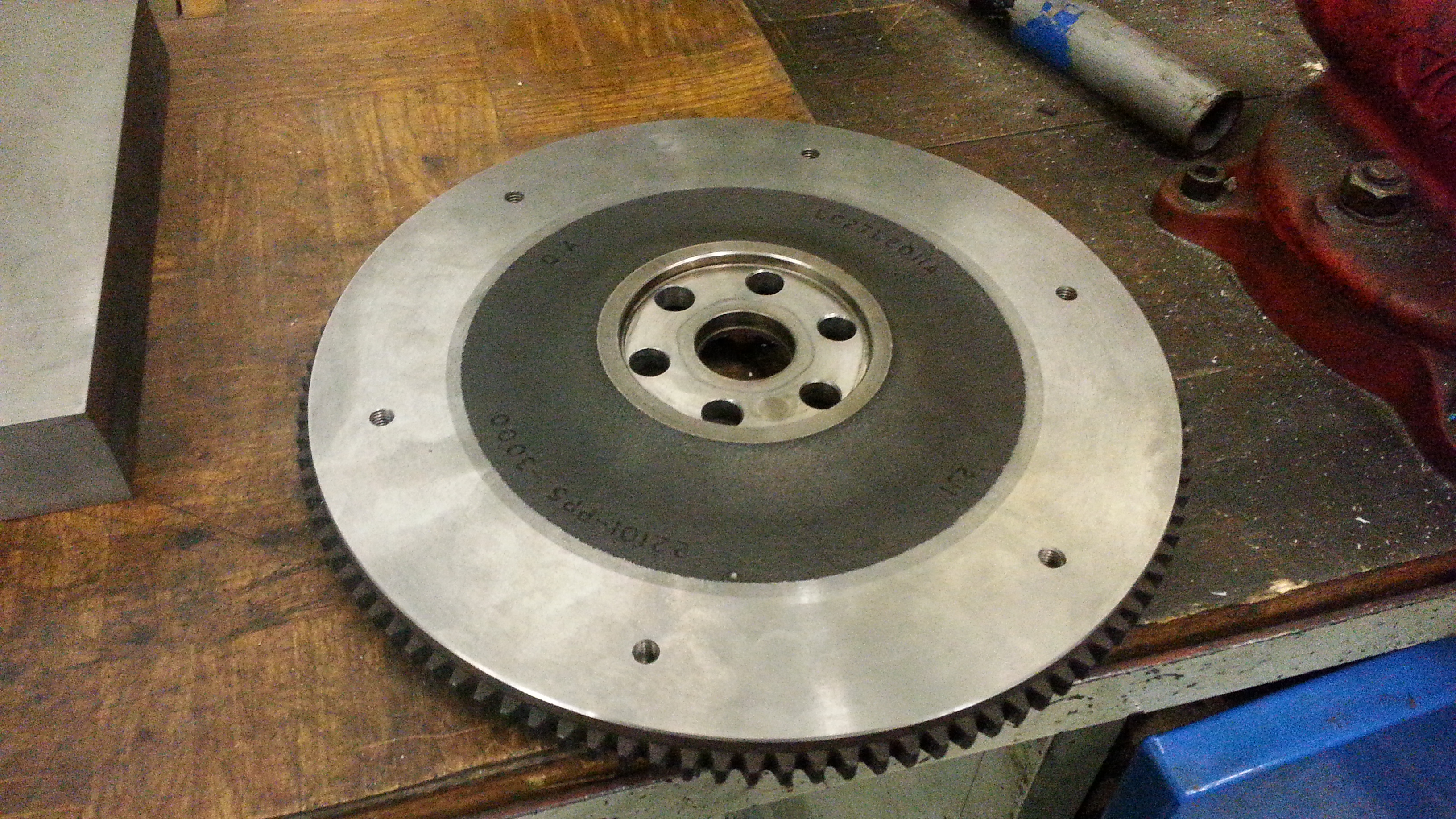

Nový příspěvekZaslal: 4.3.2015 , 17:08   Citovat
Tak trochu ozivime mrtve tema.
Odlehceny setrvak, pripraveny na vyvazeni
