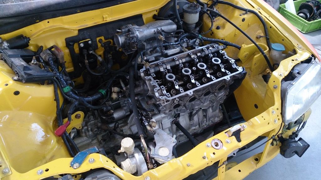

Pomalu pokracuju snazim se tomu dat dene alespoň hod az hod a pul sice se toho moc nestihne ale aspoň něco je tam uz komplet hlava a přiznávám ze moment 108Nm mi nahanel hruzu a fak jsem se bal ale je tam. Taky klapka prumer 62 musel jsem si vyrobit podložku pod klapku protože by jinak prisavala falesnej vzduch, taky jsem zjistil ze jsem si nandal motorovou elektriku z jednovacky vcetne plynového lanka Velmi šťastný takze jsem tam natahl tu spravnou a ke zkusebnimu nastartovani uz chybi kousek, pak uz jen vyrobit svody a propojit turbo s coolerem. Vazne na to nemam cas takze uz vim ze auto sice snad pojede letos ale hotove komplet bude az na pristi sezonu. A taky se mi podarilo sehnat to nejcenejsi co mi chybelo do auta a to stropnici bez diry na sibr Velmi šťastný Jo a v nadrzi je 30 litru nikde netece ani nesmrdi tak snad to bude ok

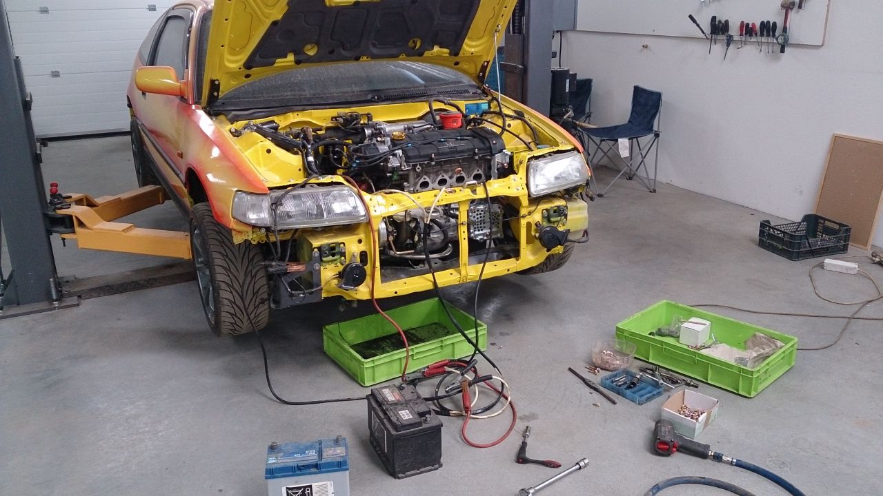

No a dnes jsem sel opravit ženě kolo na kočarku (které jsem prefoukl az bouchlo pořádnej výtlem ) no a tak jsem chvili zase zacal delat az si rikam co kdybych to zkusil nastartovat a tak jsem se do toho pustil dodelal rozvody zadekloval vacky , natahal kabely k baterce ááááá start a UŽ TO VRČÍÍÍÍÍÍÍÍÍÍÍ VTEC VTEC VTEC hura hura hura
no ale stále je na tom dost práce chjo ale ted uz se zase bude delat líp

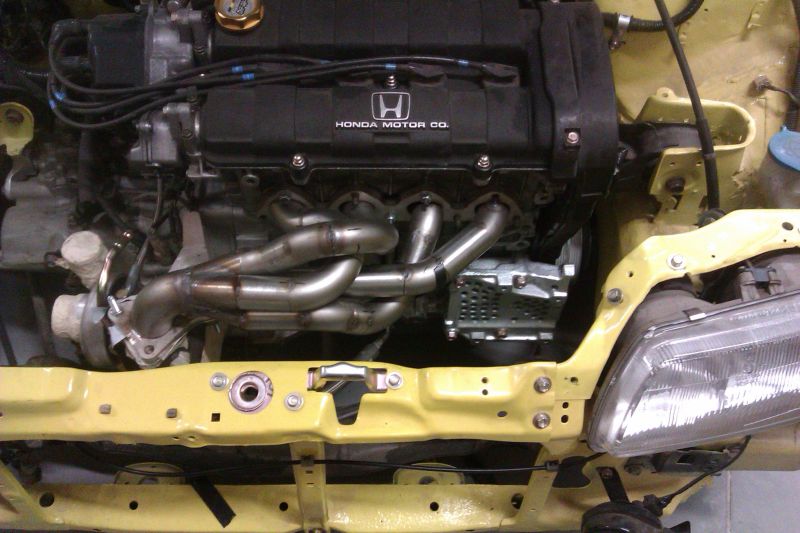

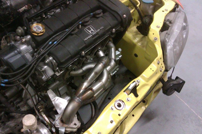

Dnes jsem se na všechno a všechny vykaslal a dodelal svody. Jsou tedy jen pobodovany ted musim 2 a 3 vyndat a svarit venku ale uz jsou konecne hotovy. Všechny jsou +- stejne dlouhy 37cm tak uvidim kdy zase budu mit chvilku zase pokracovat protože jsem dostal dost silne na jevo ze mam jinou praci a ne CRXo Bueee Bueee Bueee

Umístění turba má rozum, akorát aby ti neukápnul rozdělovač až to pořádně rozvášníš Úsměv
Příspěvky: 997 1991 CR-X
nEcroCZ je teď offline  nEcroCZ
PříspěvekZaslal: 3.11.2014 , 20:59   Citovat
nebo sahara na chladici... ale to by mel byt asi stejne jiny chladic Úsměv
Příspěvky: 650 1994 Civic VTEC
PříspěvekZaslal: 3.11.2014 , 21:24   Citovat
jo ono to tak nejak vyplynulo jinam proste dat neslo (servo a klimakompresor) pak taky proc delat 2,5m dlouhe sani takhle bude cca 70cm takze by turbo dira mohla byt mensi preci jen rychleji dojdou vyfukove splodiny o 20cm dal nez u klasického umisteni ve prostred před motorem nez vzduch o 150cm delsim potrubim mezi turbem a sanim.
přes svody bude umisten ještě tepelny stit a svody budou odizolovany termo paskou takze nemam strach jen resim kam umistit lambadu jestli před nebo za turbo kdo poradi a vysvetli proc? ne jen napsat před nebo za ale chci znap důvod proc dekuji.

PříspěvekZaslal: 3.11.2014 , 22:24   Citovat
Spíše bych řešil, zda ji tam dávat nebo ne.
V tomto asi nejvíce poradí Monty, Wheelman a nebo LJay.
PříspěvekZaslal: 3.11.2014 , 22:35   Citovat
dik za radu tak uz to vim za turbo před bych ji pry upekl Velmi šťastný Velmi šťastný
Příspěvky: 917 2008 Capri
Wheelman je teď offline  Wheelman
PříspěvekZaslal: 3.11.2014 , 22:54   Citovat
Kvůli čtení hodnot je to jedno, kvůli životnosti lambdy by měla být alespoň 50 cm za turbem... Když je moc ohřátá tak hodí chybu a čte taky blbě...
Příspěvky: 913
PříspěvekZaslal: 3.11.2014 , 22:56   Citovat
Wheelman napsal:
dekuji dekuji dam ji tedy dal od turba.
