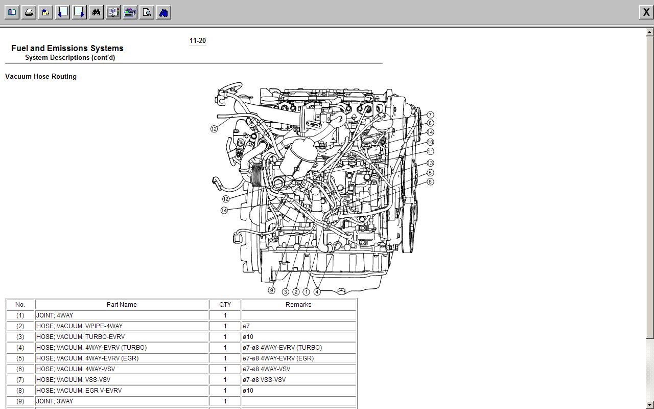

honza_suki je teď offline  honza_suki
PříspěvekZaslal: 24.10.2015 , 14:24   Citovat
Cao, tak jsem zpet. Pred dvema tydny to zase zacalo delat curbes. Zkratil jsem jednu hadicku a dobry. Bohuzel nyni jsem po dalsim limb modu na ne sahl a dve mi zustaly v ruce.
Neni problem je tam zase dat. Nevim ovsem kam ktera ma vest. Jsem ztracen a po nekolikerem pokusu zadne zlepseni.
Nevim tedy co tam ten zazracnej technik z Prerovske Traktorky strkal za sunty. Hned to sterelo. Reklamace neuznana.
Jdouc hledat planky na motor se s Vama loucim.

Stepa je teď offline  Stepa
PříspěvekZaslal: 24.10.2015 , 14:26   Citovat
V SM to je celkem pěkně rozkresleno...hodně zdaru je to dobrý
PříspěvekZaslal: 24.10.2015 , 15:48   Citovat
Jeste jednou. Mam neuplne schema z Honda car parts web. Ma nekdo 1.7CTDi a je ochoten mi to nafotit? HOdne by mi to pomohlo.
Dekuji
Příspěvky: 33 H+ body: 0 1999 Prelude
PříspěvekZaslal: 24.10.2015 , 16:04   Citovat
tu je:
