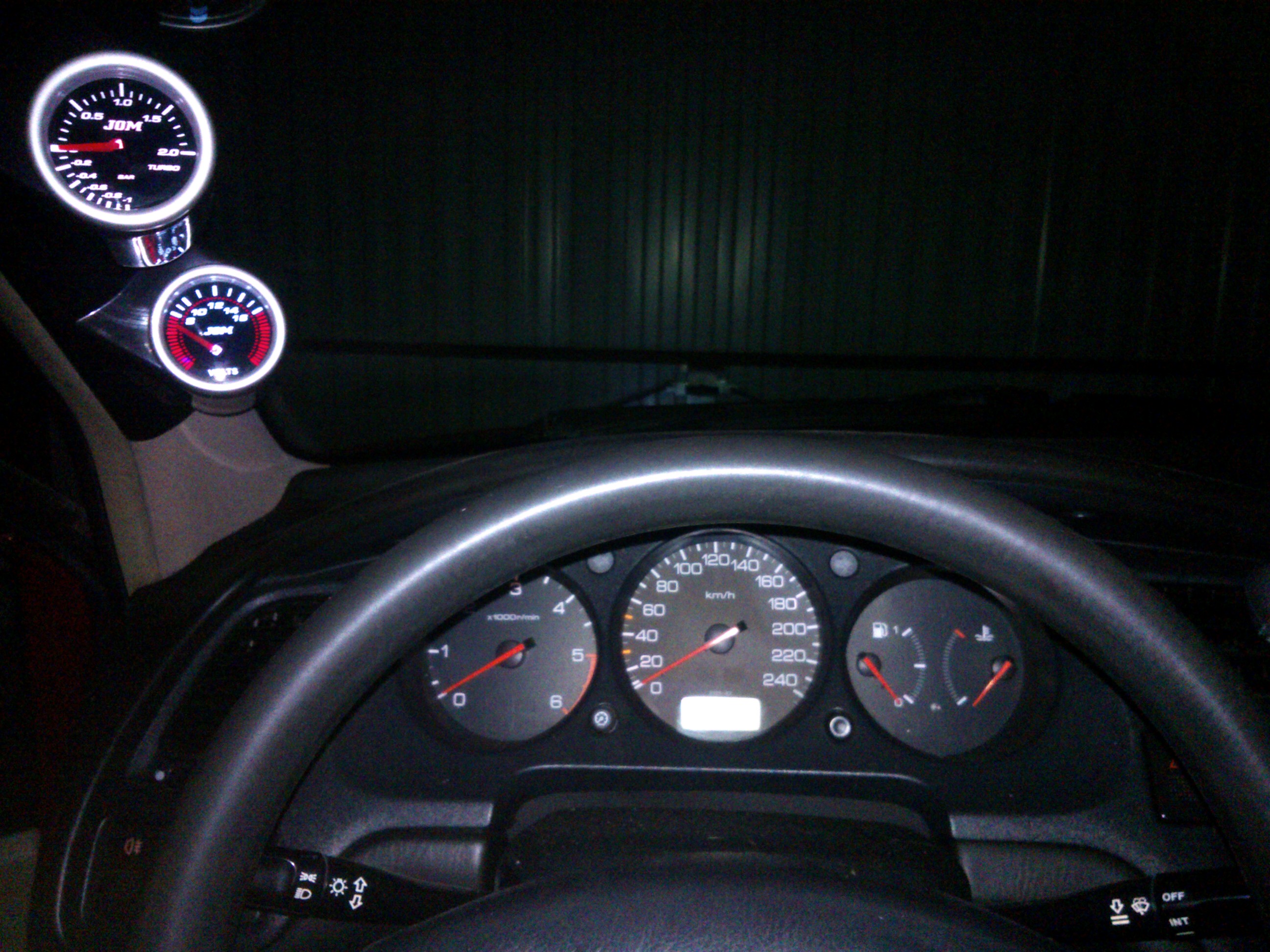

dnešní hraní přidaný budíky a origo podsvícený bíle, stříklej znak
WP_000401.jpg, 552.52 kB
WP_000405.jpg, 940.74 kB

Kendik je teď offline  Kendik
Nový příspěvekZaslal: 11.12.2014 , 23:25   Citovat
amatér napsal:
Pekne Úsměv
Příspěvky: 3066 2004 Accord
