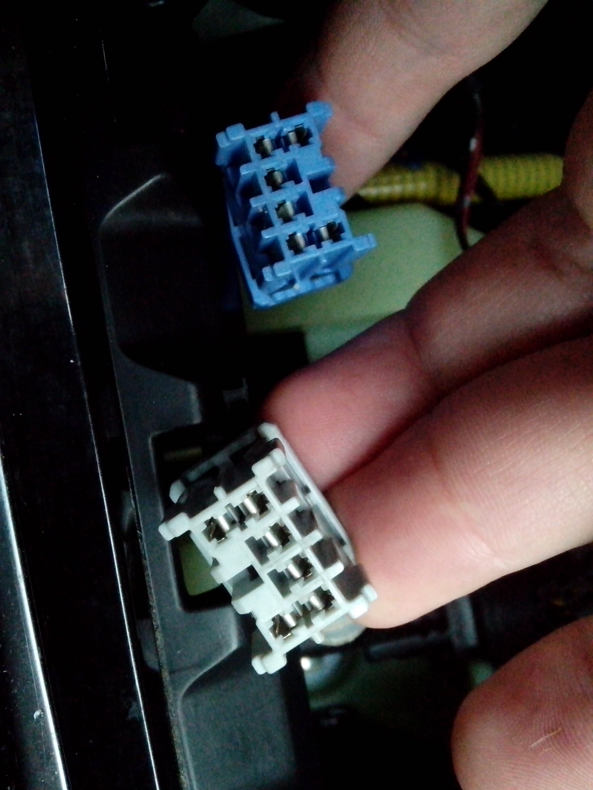

Ahoj,
zapajam autoradio do mojho acco ale neviem najst na nete redukciu
z konektorov v acco do autoradia. Dokonca redukciu nevedeli najst
ani v elektre z katalogu.. Bolo tam len accord 2008 a vyššie.
Ak ma niekto skusenost tak prosim poradte Se stydím
Diky moc Úsměv OK

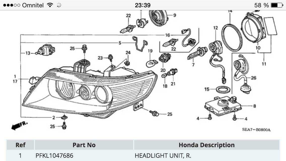

Chci se zeptat řešil už nekdo výměnu předních xenonovych světel (myslim cele svetlo)
Všeude sem prave našel jen druhovyrobu co dela pouze H1/H1 to mi hlava nebere
Příspěvky: 1790 2004 Accord

Robbie napsal:
Na ebay.uk som našiel minule predné xenony- funkčné, oba za 120euro...mali už niečo za sebou, ale inak vyzerali OK.
A prečo ich chceš meniť?

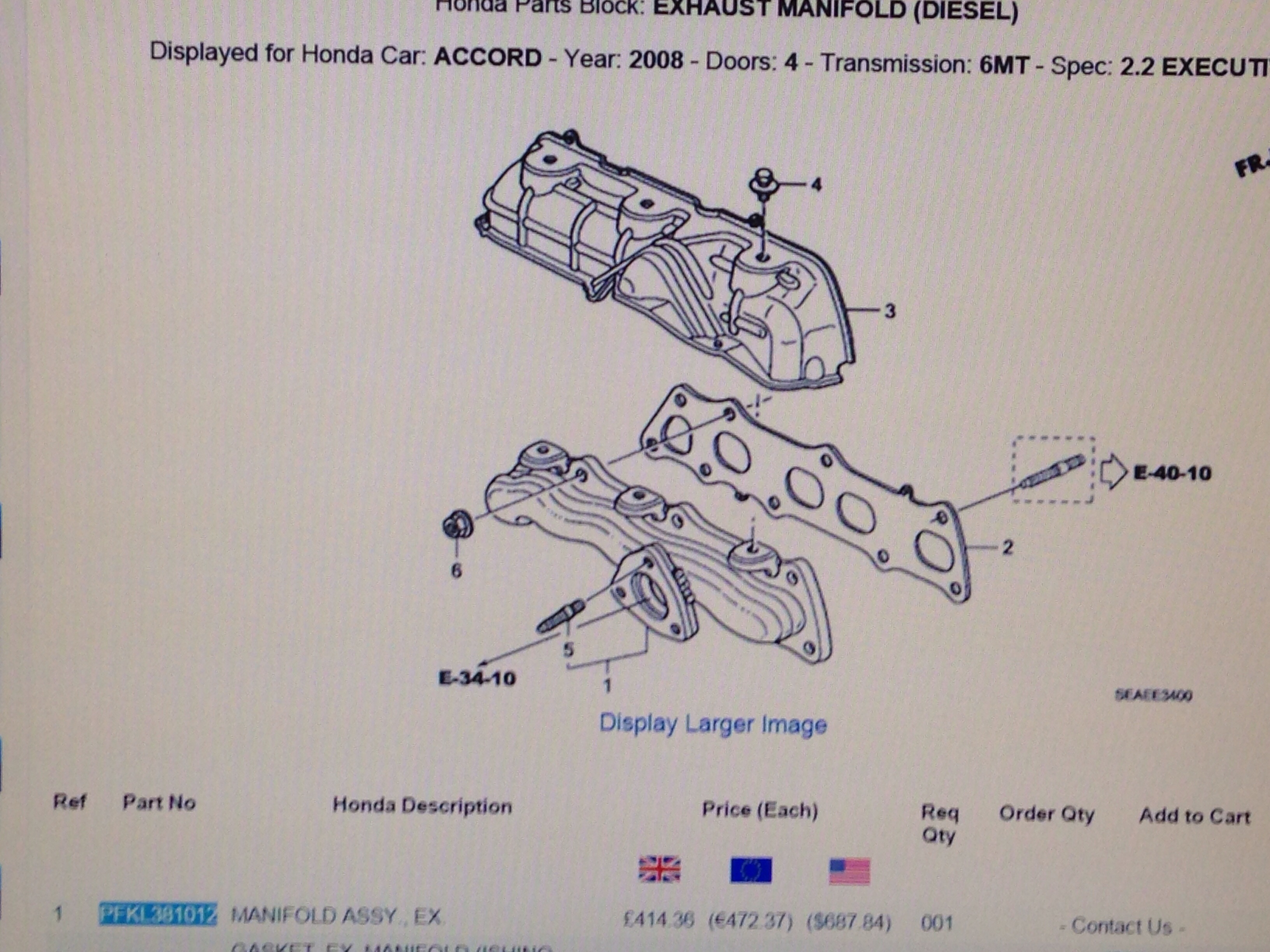

lignator napsal:
Ahoj, chtěl jsem Vás poprosit o radu. Asi 2 týdny mi v kabině smrdí výfukové plyny (z auta) Úsměv Dle toho co jsem si přečetl tady na fóru to budou asi prasklé svody. Ptal jsem se v Hondě na svolávačku, ale ta je prý jen do roku výroby 2006. Ročníkům 2008 prý už svody nepraskaj - asi budu vyjímka. Každopádně mi nabídli opravu a z ceny mě trochu omylo. Proto se chci zeptat, zda netušíte kde svody sehnat nějak lacněji, druhovýroba nebo že by někdo nějaké nepotřeboval? Úsměv
mám Acco Tourera 2008 2,2ctdi. Nevíte, zda svody sedí i z rocníku před faceliftem? Díky
ak by si chcel meniť svody sám:
v polsku na Allegro:
Příspěvky: 480 2009 Accord

markos je teď offline  markos
PříspěvekZaslal: 8.12.2014 , 14:05   Citovat
Vraj z CRV pasujú, ale over si to ešte. Dobrusujú sa pre to lebo zvody sa počas používania skrútia, vraj je to normálne.
A tie polské shity nekupuj! Tu je priama skúsenosť jedného užívateľa, citácia jeho správy (snáď nie sú na ne autorské práva Úsměv ):

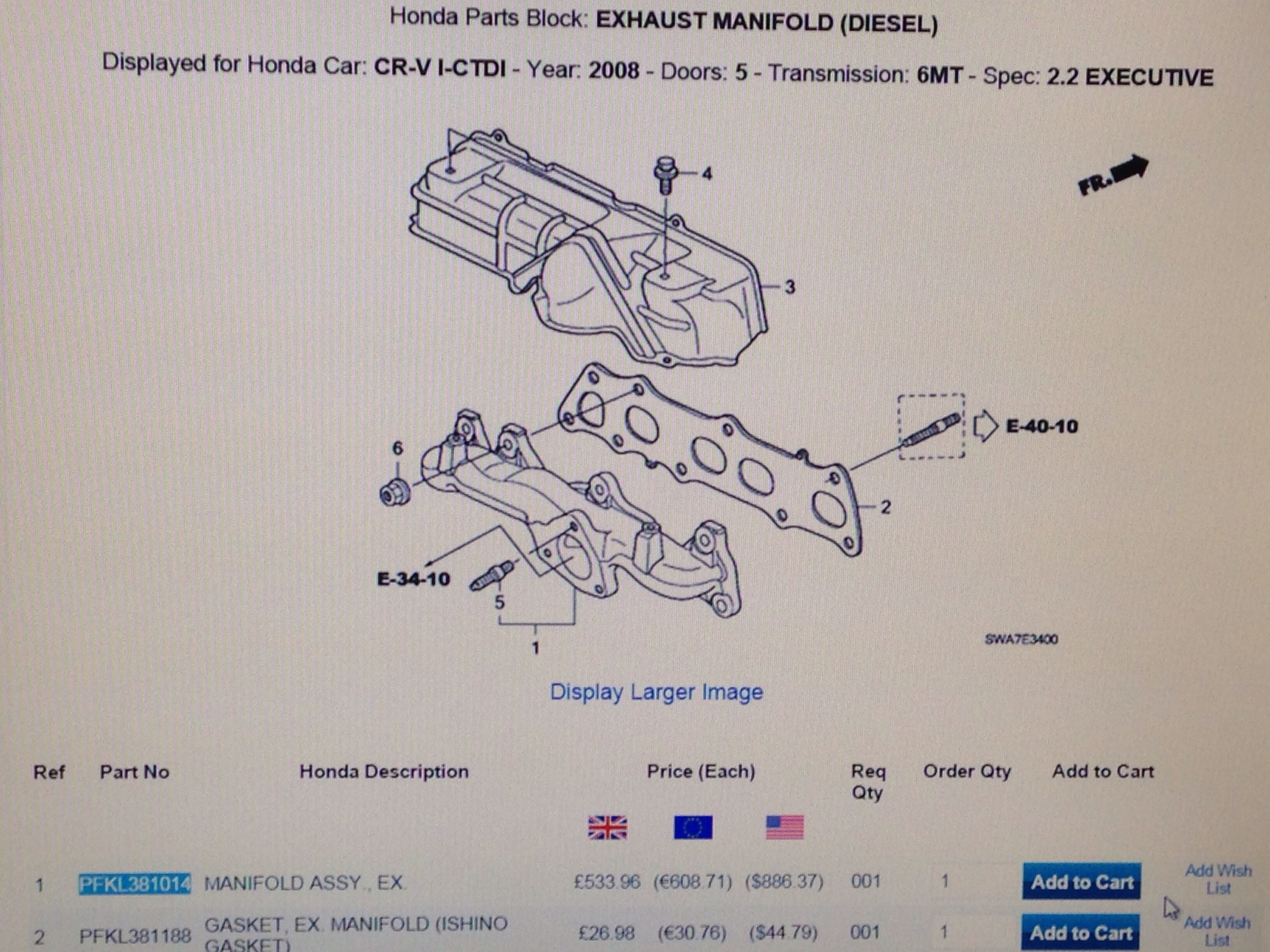

turkpet je teď offline  turkpet
PříspěvekZaslal: 8.12.2014 , 14:13   Citovat
lignator napsal:
Sehnal jsem svody na CRV 2,2 z roku 2008. Měly by sedět? Díky za radu
Podľa kódu a opticky pre Acc7g a CR-V vyzerajú odlišne...
