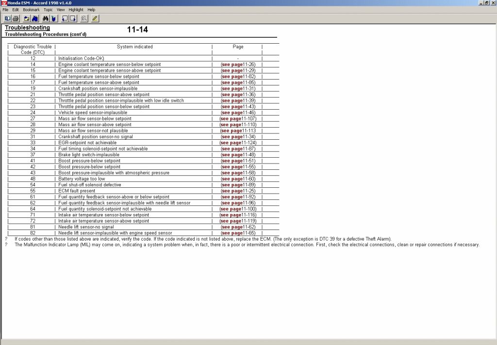

Nevite kde ma dieslovy accord konektor na samodiagnostiku a kde sehnat kody dik
Příspěvky: 201 2000 Accord
piskot je teď offline  piskot
Nový příspěvekZaslal: 17.12.2014 , 19:51   Citovat
amatér napsal:
Koukni... Když tak si stáhni Honda ESM.

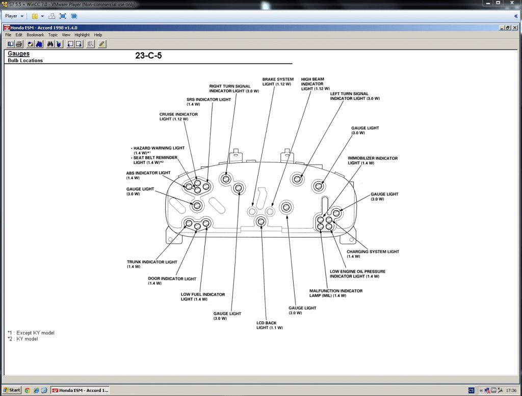

Co vyznacuje dioda dole mezi ukazatelem paliva a teploty blikajici v pravidelnem intervalu cervene,pri jizde i na miste,vyply klic-i zapnuty...nevi nekdo?
Příspěvky: 1733 1999 Accord Type-R
forever222 je teď offline  forever222
Nový příspěvekZaslal: 22.12.2014 , 18:02   Citovat
Cody napsal:
Podle mě je to kontrolka alarmu ale počkáme co napíšou chytřejší Úsměv Mám ji tam taky ale nikdy nesvítila ani neblikala to mi hlava nebere
Příspěvky: 671 2000 Accord
Nový příspěvekZaslal: 22.12.2014 , 18:43   Citovat
Kontrolka alarmu...? Nejspíš ne-e. Prostřední je indikátor zavření dveří. Ale proč bliká, to netuším...
Edit : Byl jsem se kouknout v autě a došlo mi, že je myšlena ta dioda mezi ukazatelem teploty a benzínu. Tak ta mi v životě nesvítila ani neblikala. Zřejmě to bude, jak píšou v Honda ESM, kontrolka pro vyblikání chyb "Multiplex control system". V el. schématech není vůbec zmíněná, ani nikam připojená. "Multiplex Control System" má na starosti všechno kolem auta, kromě motoru. Je toho v Honda ESM "povídání" snad víc, než kolem ECU... Velmi šťastný
