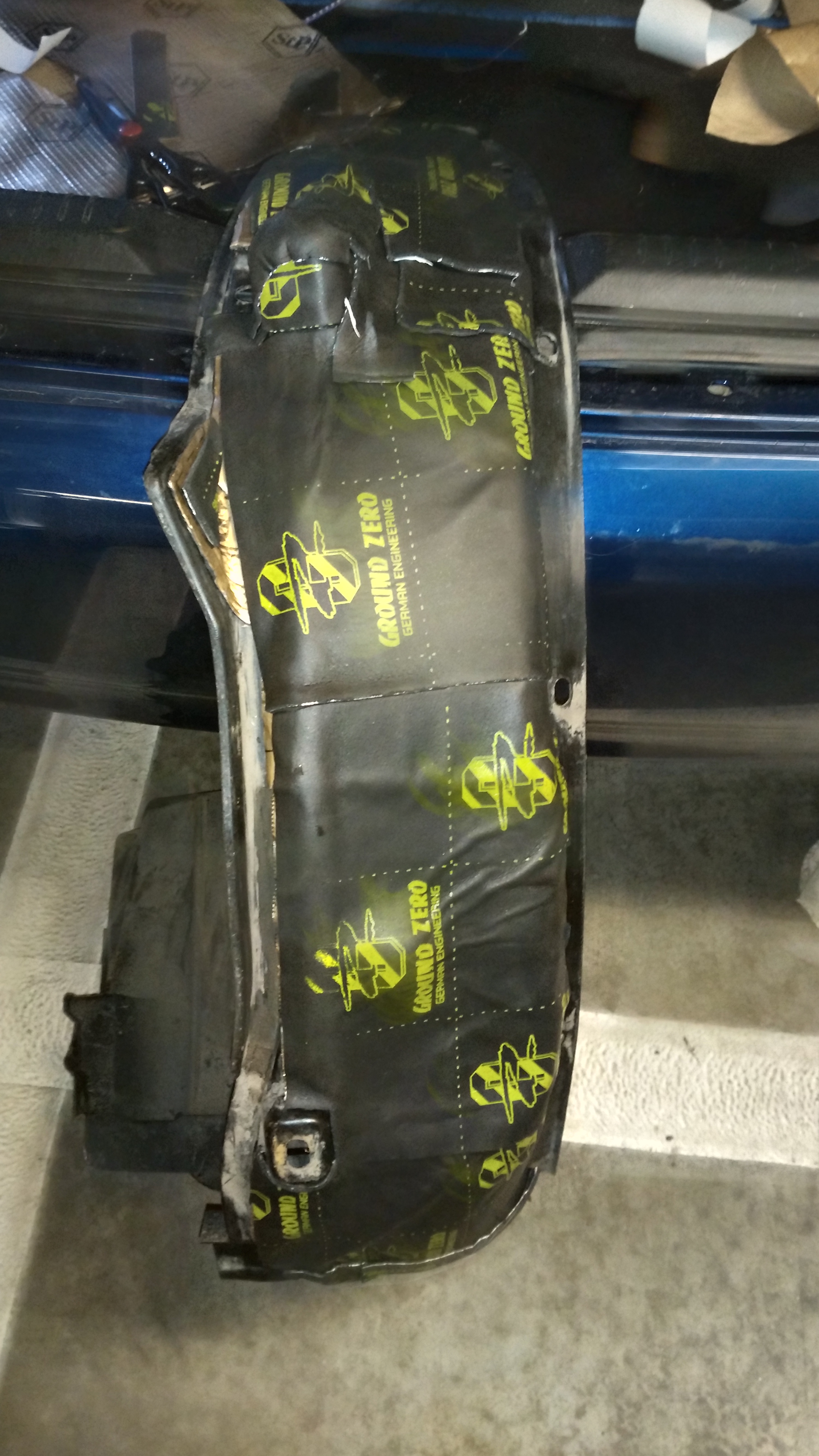

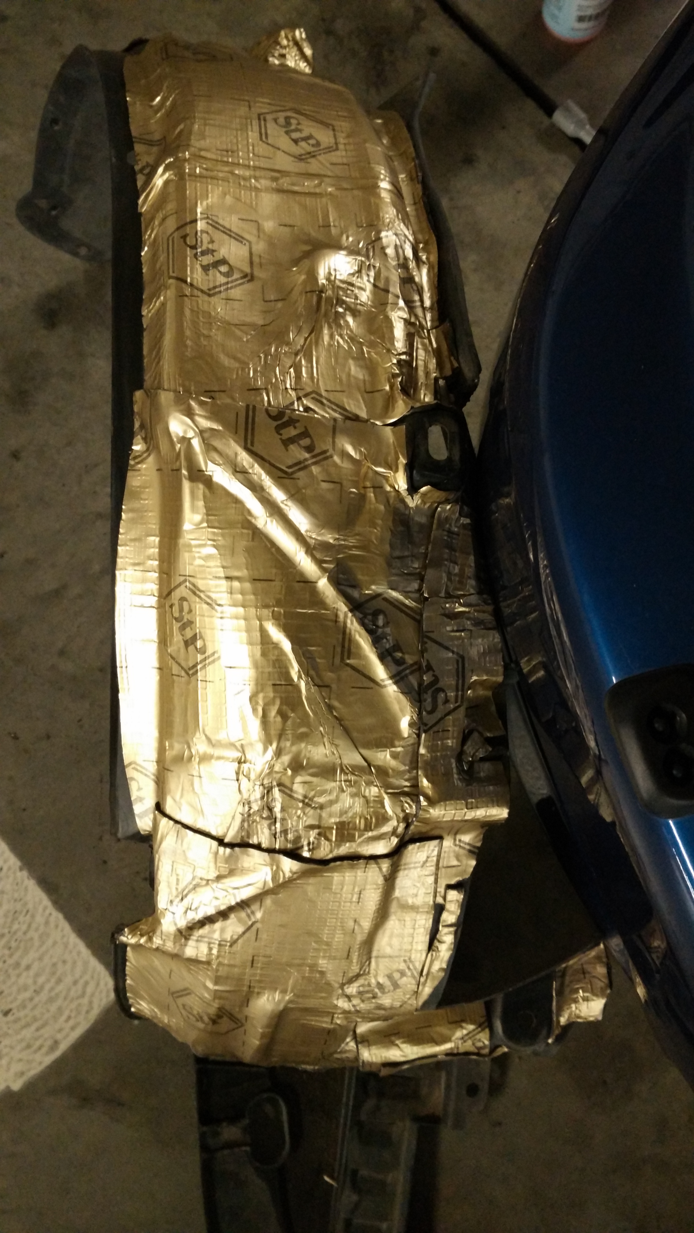

No a zainvestoval jsem trochu do tlumení podběhů. Sundal jsem je, nalepil na ne STP Anticor 2,1mm a na to GroundZero GZDM ML a hlučnost od předních pneu, písku, vody a bordelu ze silnice šla o dost dolů. No na jaře vytlumím GZDM ML i kufr a zadní blatníky zevnitř. Ať je klid i od výfuku (ultersport i když ten zvuk miluju) a celkově zadních pneu.

S tím hlukem od kol by jsem chtěl taky bojovat Úsměv To jsi normálně sundal vepředu ten plastový kryt a na to nalepil první anticor a na tou ten Grounzero? A Lepil jsi to jen z té strany kde to přechází do kabiny nebo úplně po celé ploše? Neměl by jsi nějaké fotky? A kolik plátů těch materiálů jsi spotřeboval na ty přední podběhy? Úsměv

Spotřeba:
1,5 plátu tudy odkaz
6,5 plátu tudy odkaz
Ten Anticor jsem dal 2,3 a ne 2,1 jak jsem psal prvně Úsměv
Jinak celá plocha krom spodku přední strany. Možná to mám polepené zbytečně moc, ale když už tak už Úsměv

Pěkné, díky za info, tohle určitě zkusím taky! je to dobrý
EDIT: Ještě šel tam ten podběh dát zpět bez problému jestli tam nebylo moc toho aby to poté zase dobře dolehlo Úsměv

Jojo jen to dělej v teple a ne v 5°C jako já. Myslel jsem, že po lepení toho Anticoru ruce zahodím do škarpy... Velmi šťastný
EDIT: nesmíš až do krajů a pak je na horní straně takovej žlab, jen taky nesmíš vyplnit. Jinak to tam nenapasuješ.

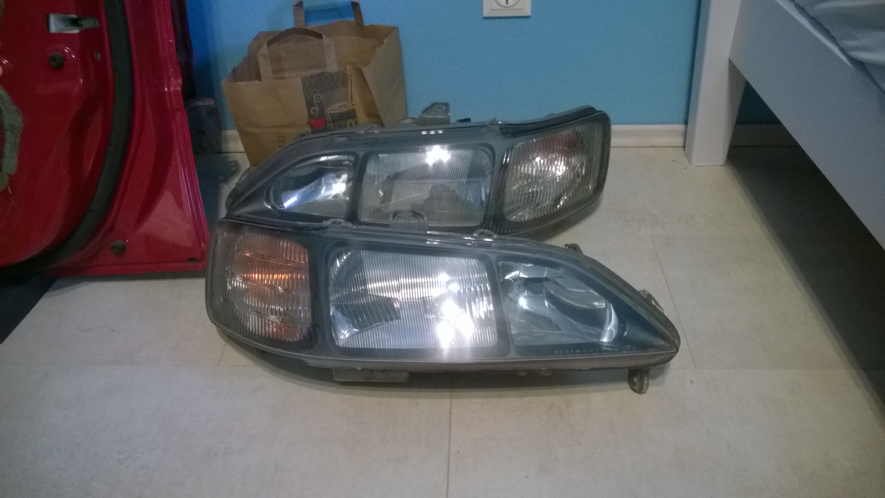

Mam teraz xenony z atr. Komplete, su z gb verzie ale uz niektorý upravili a presli aj stk.
WP_20141215_006.jpg, 2.04 MB
