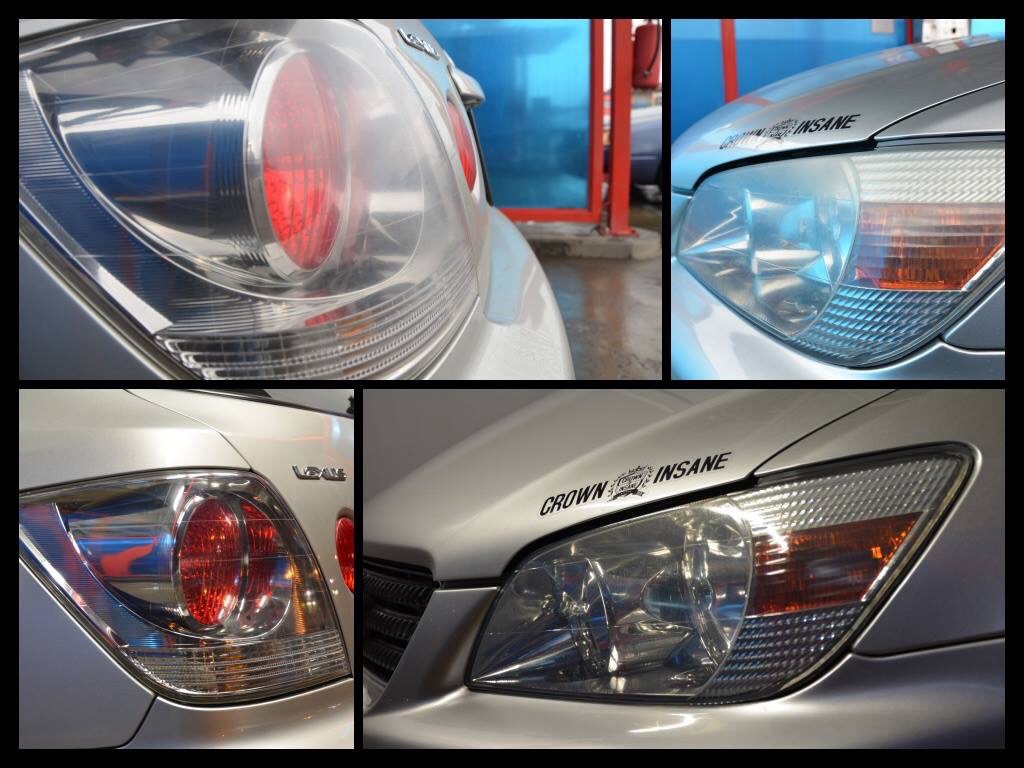

Tak my si v sobotu s M@jkem 6 hodin makli Úsměv
image.jpg, 158.07 kB
image.jpg, 173.72 kB
Příspěvky: 3437 H+ body: 0

Lubosh napsal:
brousily jste to nečím nebo jen pasty?
Příspěvky: 434 H+ body: 0 2006 Civic i-VTEC
PříspěvekZaslal: 17.11.2014 , 20:21   Citovat
p.dawe napsal:
Vše ruční práce pastou ... v červenci Lubosh CLAYoval ...
