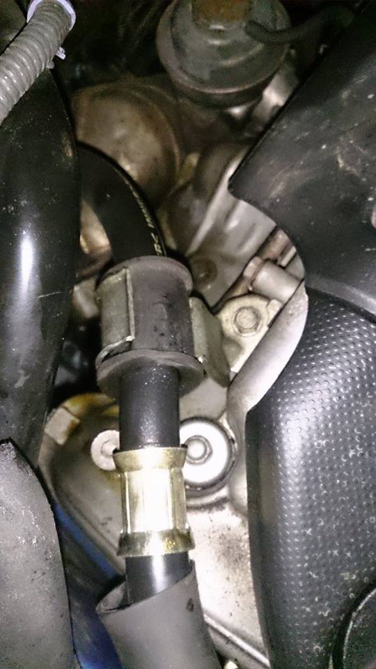

Rada36 je teď offline  Rada36
PříspěvekZaslal: 21.1.2015 , 18:43  Naposledy upravil Rada36 dne 21.1.2015 , 18:44, celkově upraveno 1 krát. Citovat
Ahoj, prosím o radu. mám takový problém s výtlačnou hadicí na servu. Když jsem auto koupil tekla mi kapalina na přírubě na čerpadlu, vyměnil jsem těsnění a vše bylo v pořádku, po ujetí asi 3tis km, mi zase začala mizet kapalina. Začala mi téct hadice ve spoji viz. foto. Teď nevím jestli když dám hadici novou jestli není problém někde v rozvodu řízení a nepraskne mi znova. ? Ta propojka si nejsem jistej jestli jí tam někdo nepřidával, nebo je to nějaká restrikce z výroby ? Zdá se že v manuálu zakreslená je. Tak jsem teď na vážkách, jestli jen dát novou hadici nebo bude problém v samotném řízení. Nesetkal se s tím nekdo ? Děkuji za každou fundovanou odpověď Radek
Je to Acco 7g 2,2 Tourer

PříspěvekZaslal: 21.1.2015 , 18:56   Citovat
Rada36 napsal:
U teto motorizace se stávalo že se v servo hadici udělala dirka prasknutím drátku ve vypletu a kapalina začela prolínat.Jinak to není spoj ale je tam sevřen ventil v hadici který tlumí kmity od čerpadla aby to neodneslo řízení.Je tu na to téma,kde už se toto řešilo.Budeš muset koupit novou což je 7500kč nebo nechat opravit kde dělají hydraulické hadice ale musí přehodit i ten ventil.
Příspěvky: 797 2005 Accord
PříspěvekZaslal: 21.1.2015 , 19:04   Citovat
DworiBak napsal:
Tipoval jsem takovou krasnou cenu zmatenej díky moc za informace, zkusím vlákno pohledat Úsměv přátele
markos je teď offline  markos
PříspěvekZaslal: 21.1.2015 , 21:17   Citovat
Rada36 napsal:
Robia to v hansa-flex, bez bločku za 15 eur. Spokojnosť. Máš SS

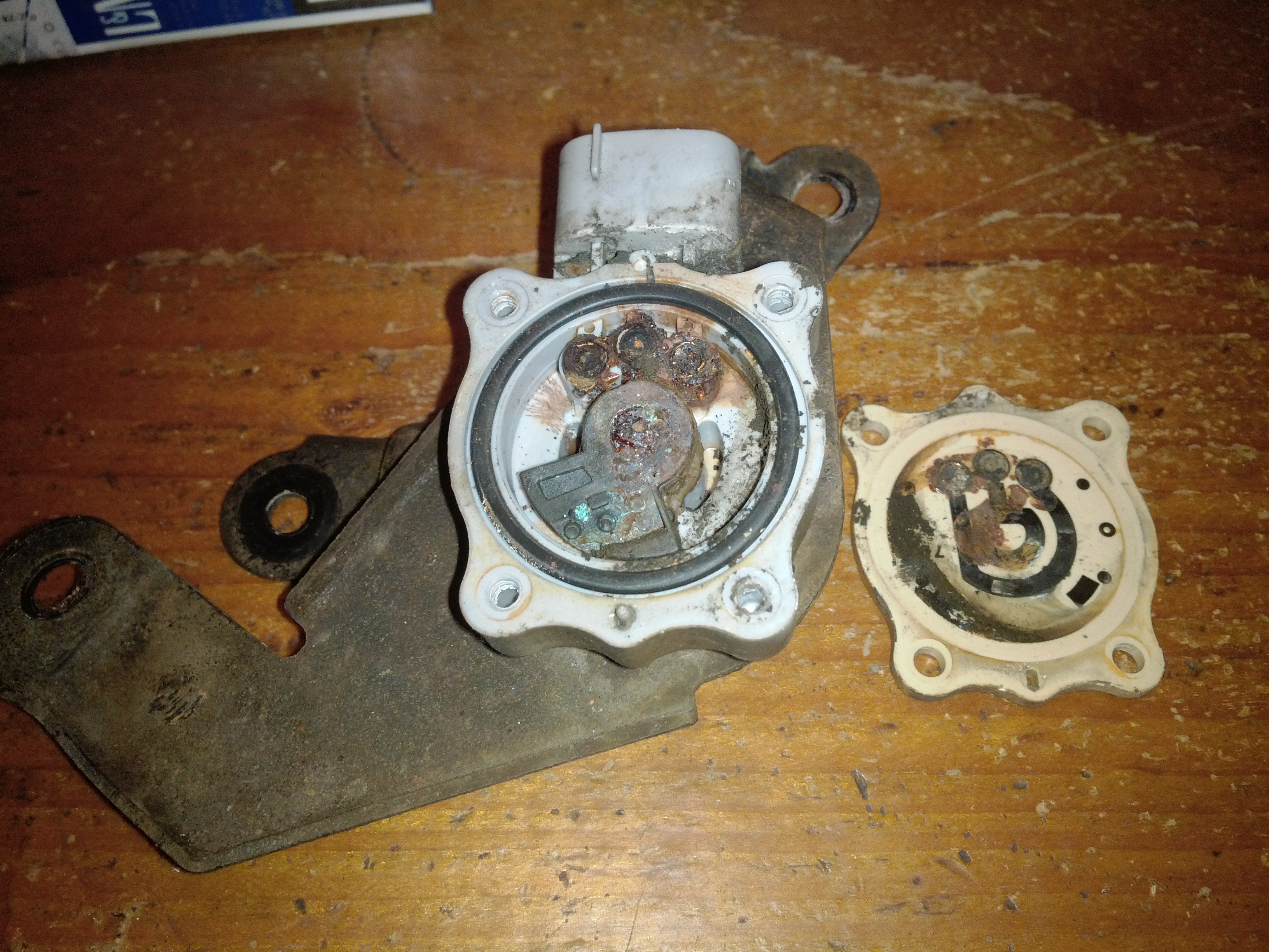

kuznec82 je teď offline  kuznec82
PříspěvekZaslal: 24.1.2015 , 17:59   Citovat
Petr_cze napsal:
Čau,
neví někdo, co může způsobovat hlasité "ťuknutí" od levého zadního kola (možná nápravy), když vjedu ostře do pravotočivé zatáčky?
r.v.06 poFace, sedan, 2.2i-ctdi
zdar čoveče taky mi něco ťukalo u l.z. kola v zatáčce a byla to tyčka k snímači naklápění světel totálně zatuhlá až ve svěráku se rozhýbala tak se na ni mrkni,u mě to želbohu odnes i ten snímač ..a tímto se hlásim do klubu Velmi šťastný Honda
IMG_20150124_162805.jpg, 2.35 MB
Příspěvky: 35 2005 Accord
Kmóďa je teď offline  Kmóďa
PříspěvekZaslal: 24.1.2015 , 19:09   Citovat
kuznec82 napsal:
Takhle vypadal i můj přední snímač. Měl jsem štěstí a sehnal jsem jiný na vrakovišti za 500,- který byl uvnitř krásný,jak nový,tak jsem ho trochu vylepšil i z venku a šup s ním pod auto. Takže teď mi naklápění xenonů funguje,ale budu to sledovat a udržovat,je to drahá blbůstka...
Jinak s těmi tyčkami a klouby jsem neměl problém u žádného...
Příspěvky: 3743 2003 Accord
PříspěvekZaslal: 24.1.2015 , 21:49   Citovat
Kmóďa napsal:
no ja měl obě tyčky zatuhlé a na zadnim snímači to asi dodělalo osičku snímače tudyma tam vlezla voda,někde o pár stránek dál jsem se dočetl o ceně kolem 6000 kč za ten snímač je to pravda?bože to nedam..to radši na pevno světla nějak
PříspěvekZaslal: 24.1.2015 , 22:22   Citovat
kuznec82 napsal:
Jo konkrétně přední kolem 6800,- a zadní bude podobná cena. Proto jsem byl rád,že jsem to sehnal za 500,- . Většinou na vrakovišti chtějí kolem 2 tisíc...
Bullseye je teď offline  Bullseye
PříspěvekZaslal: 24.1.2015 , 22:33   Citovat
jak tu někdo možná už psal, honda začala ty tyčky prodávat samostatně (přinejmenším na CR-V).. na radu marka.82 si je ale za pár kaček vyrobím Úsměv
Příspěvky: 808
