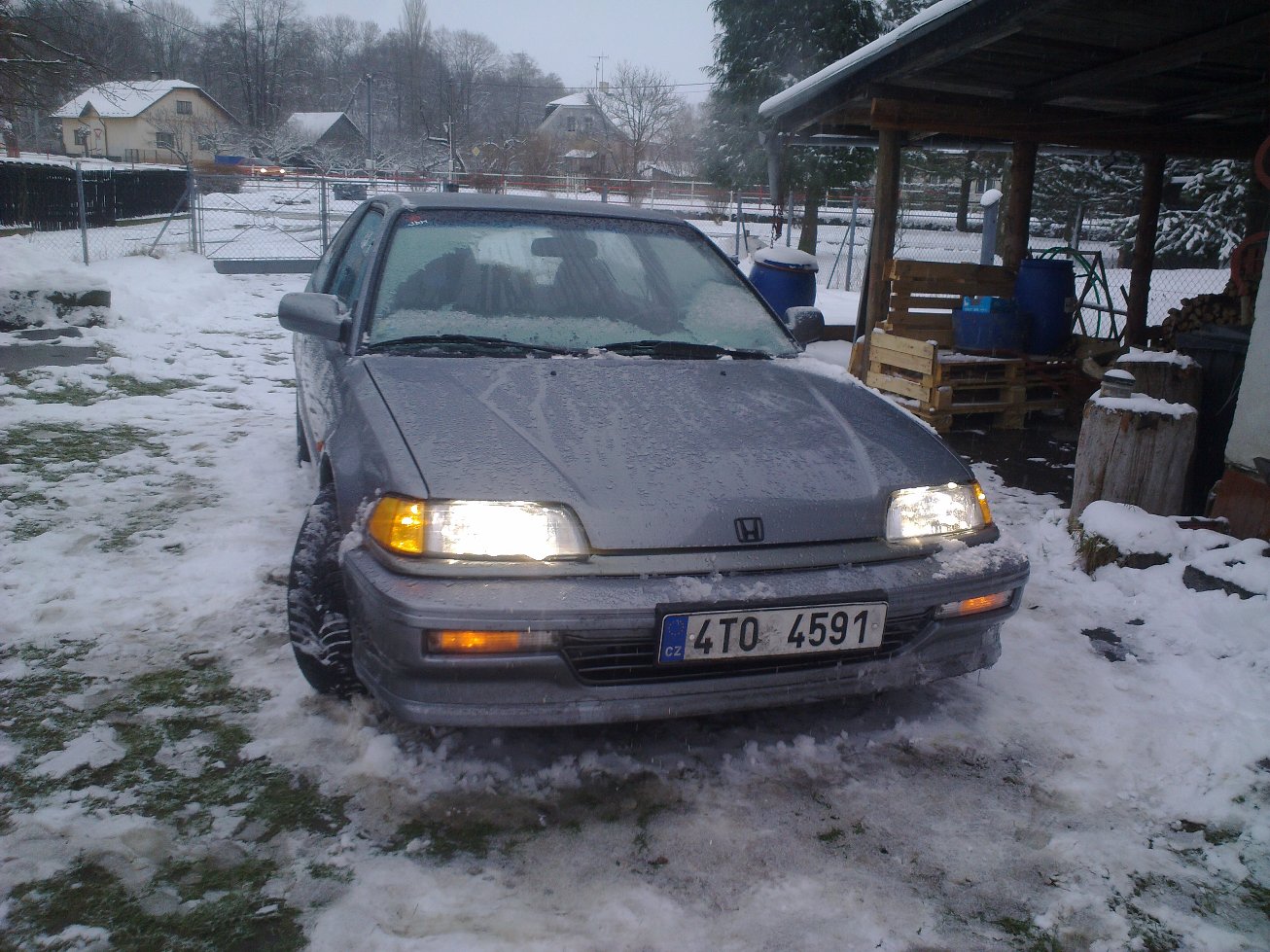

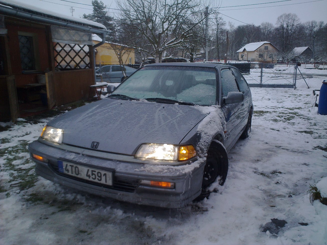

tak jeste tady
vcera nova svetla a dneska xenony 4300k
já jsem spokojen, jeste serizovacka na regloskopu me ceka

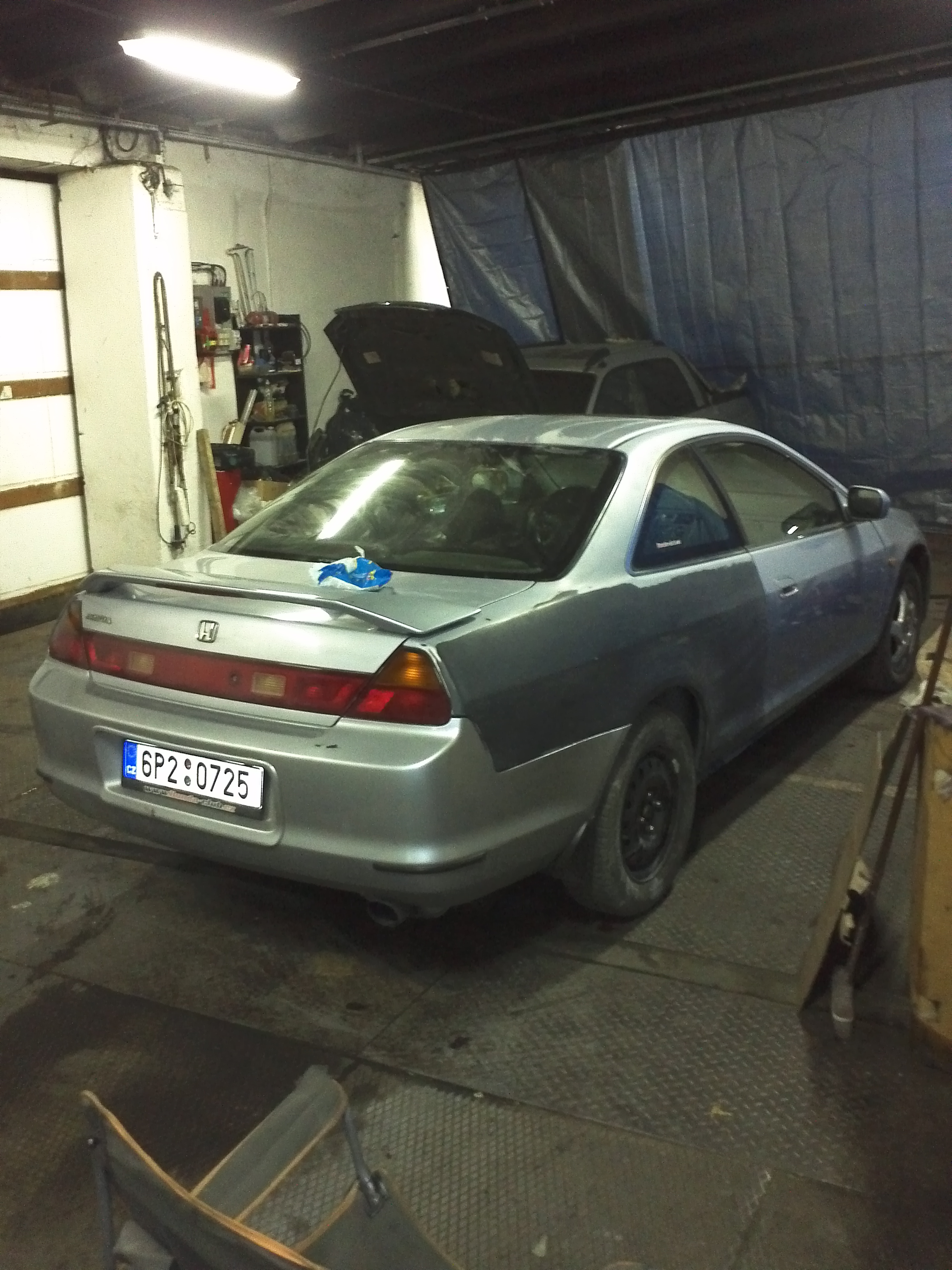

Kterak Acco udělal pápa a odftekoval do lakovny Velmi šťastný ....
IMG104.jpg, 3.79 MB

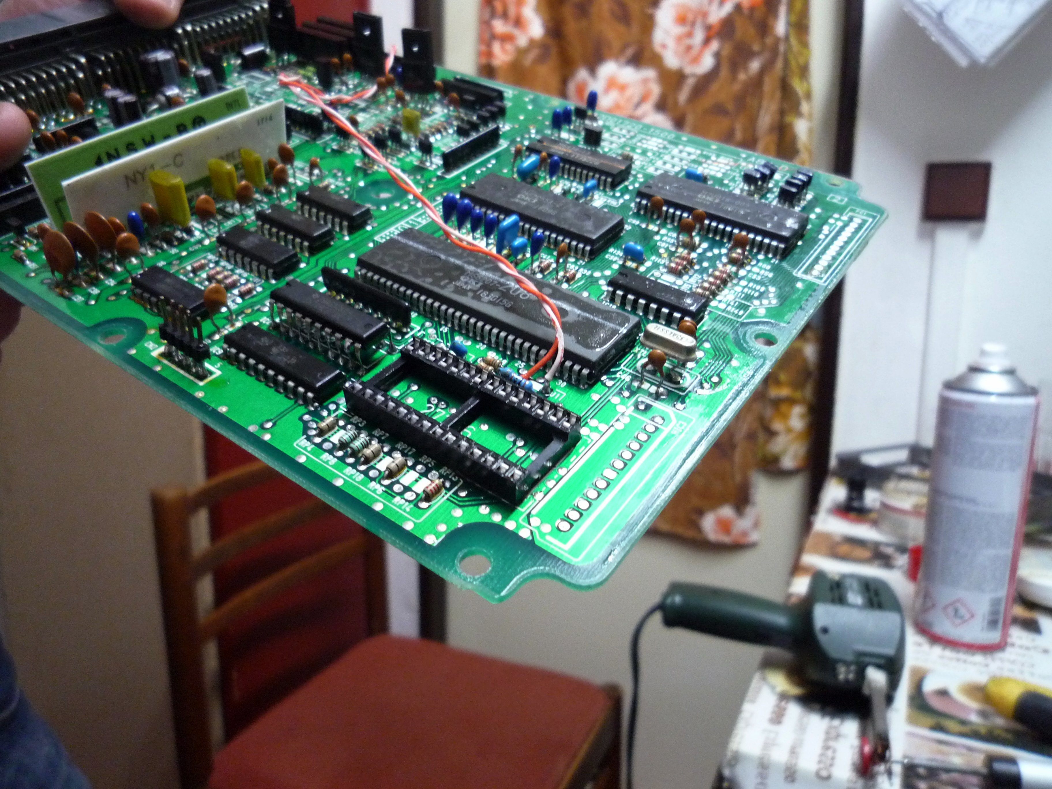

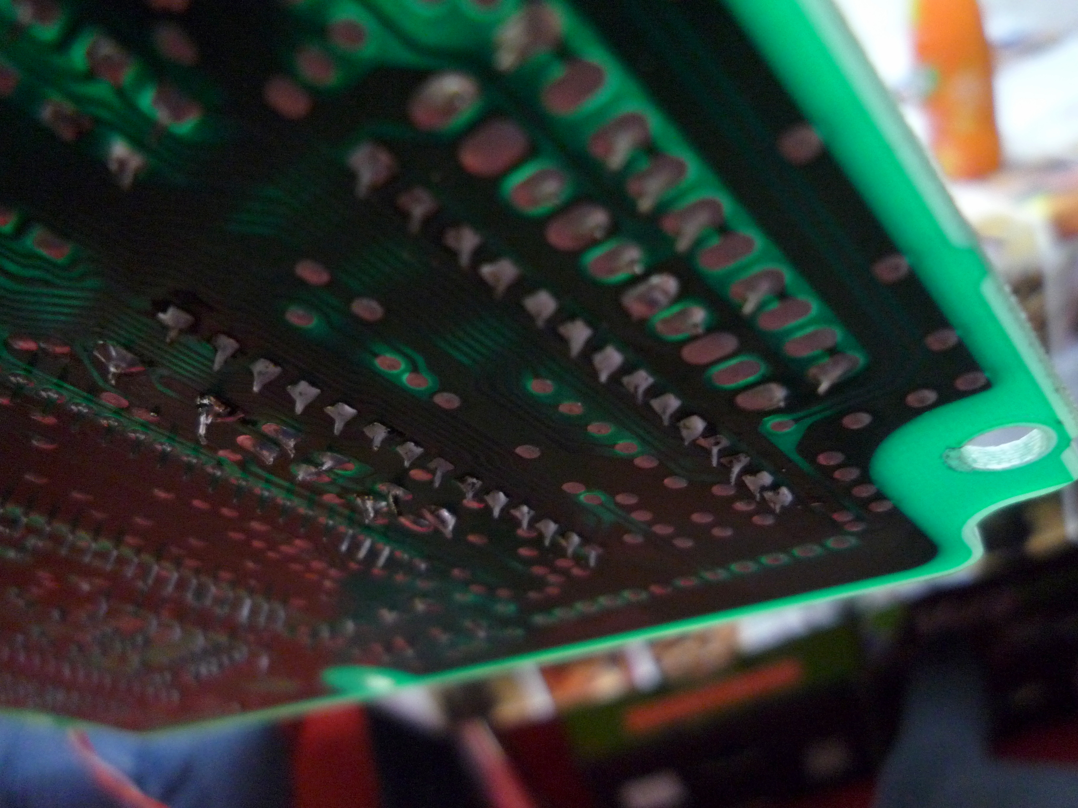

Zdar,
takže jako každý začátek roku si říkám, že už nic nebudu dělat. Tak samozřejmě to bych nebyl já a je tomu opět jinak.
Velmi šťastný

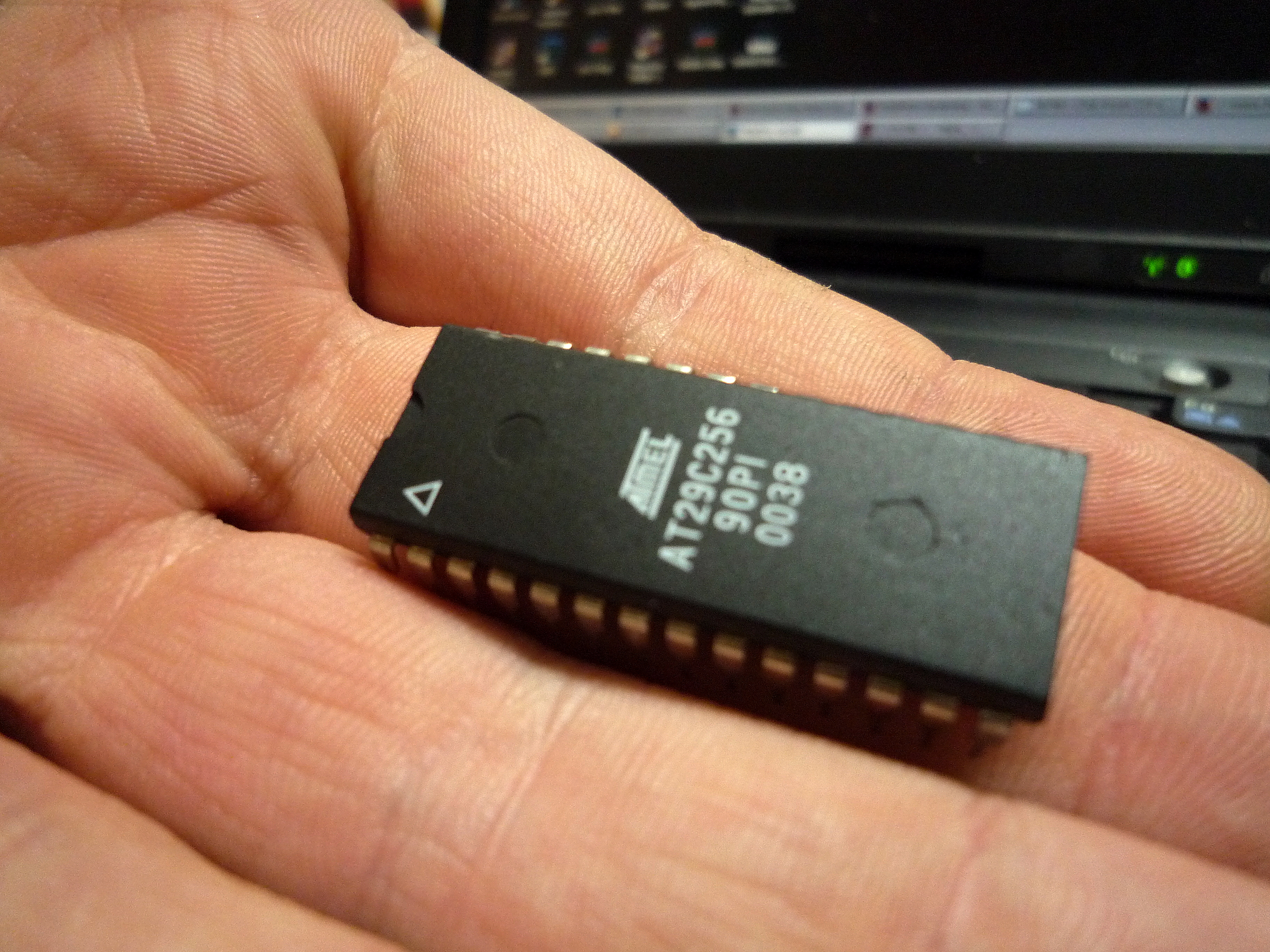

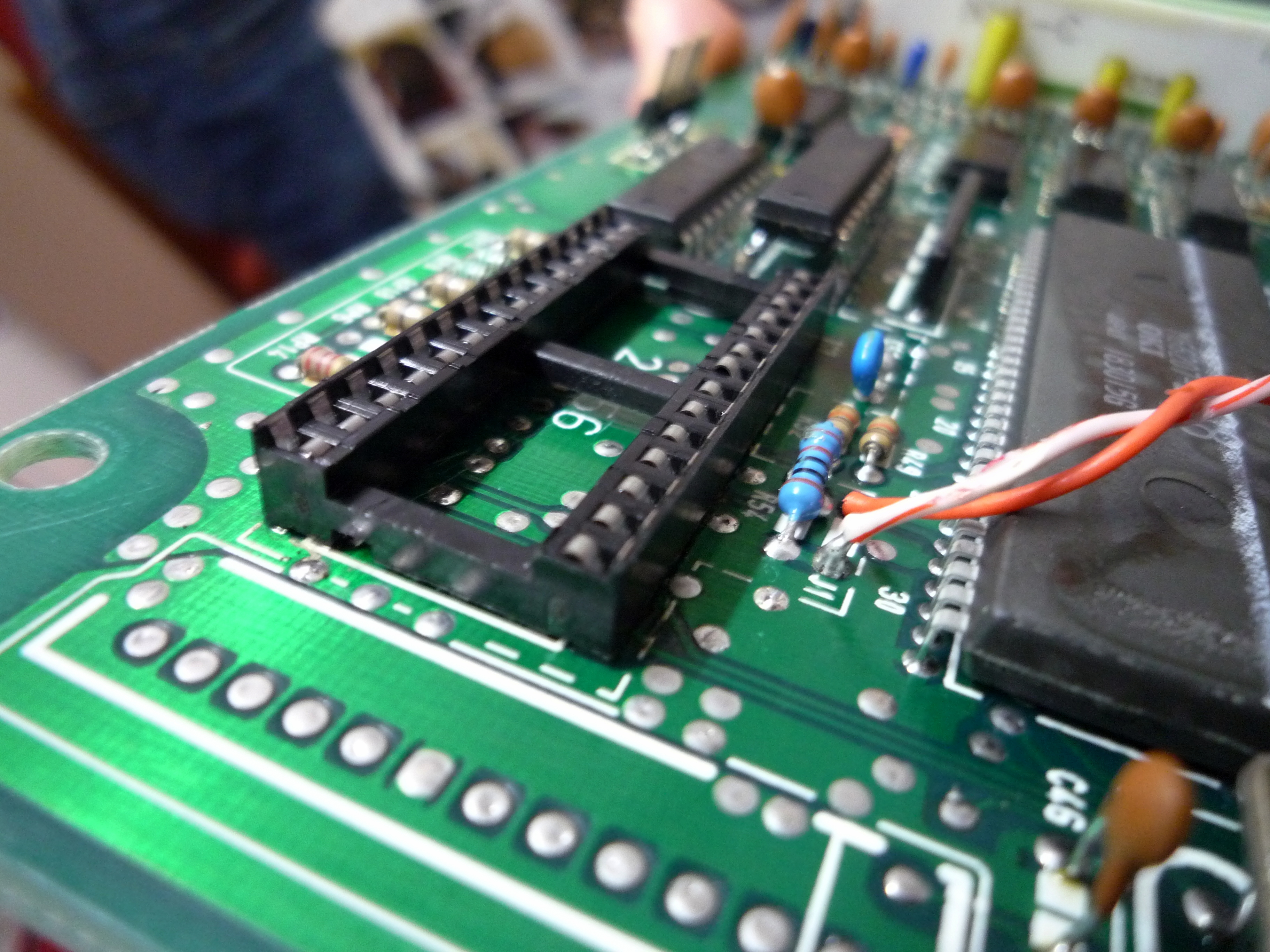

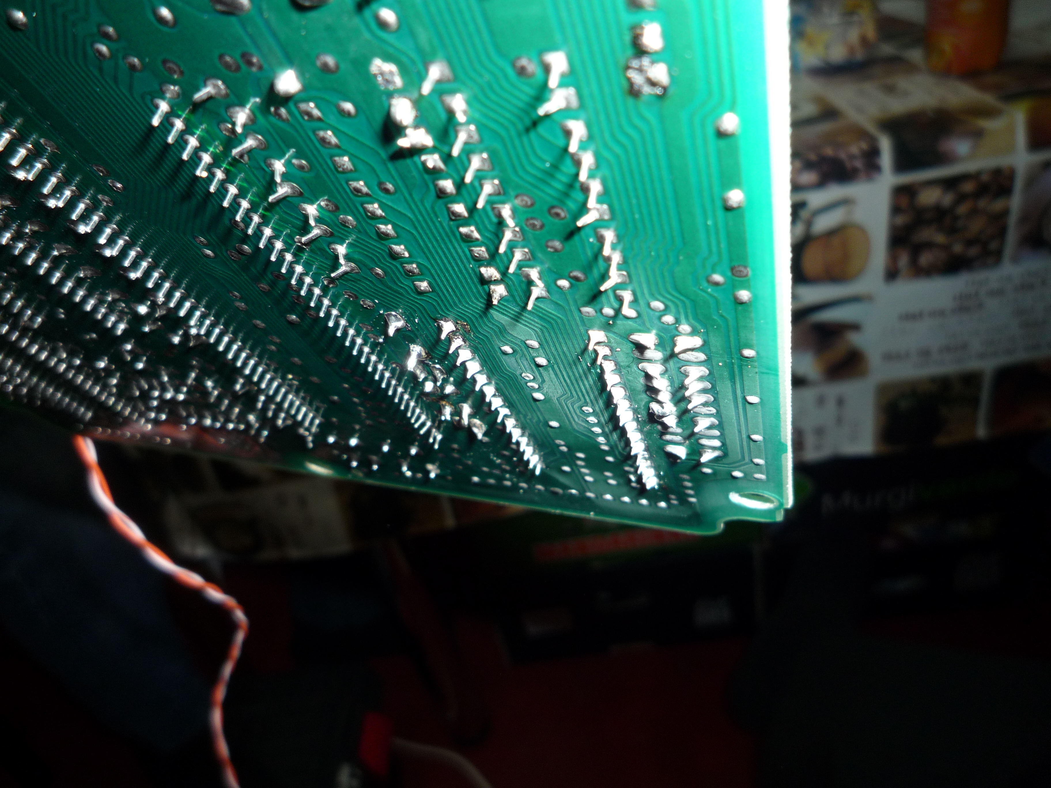

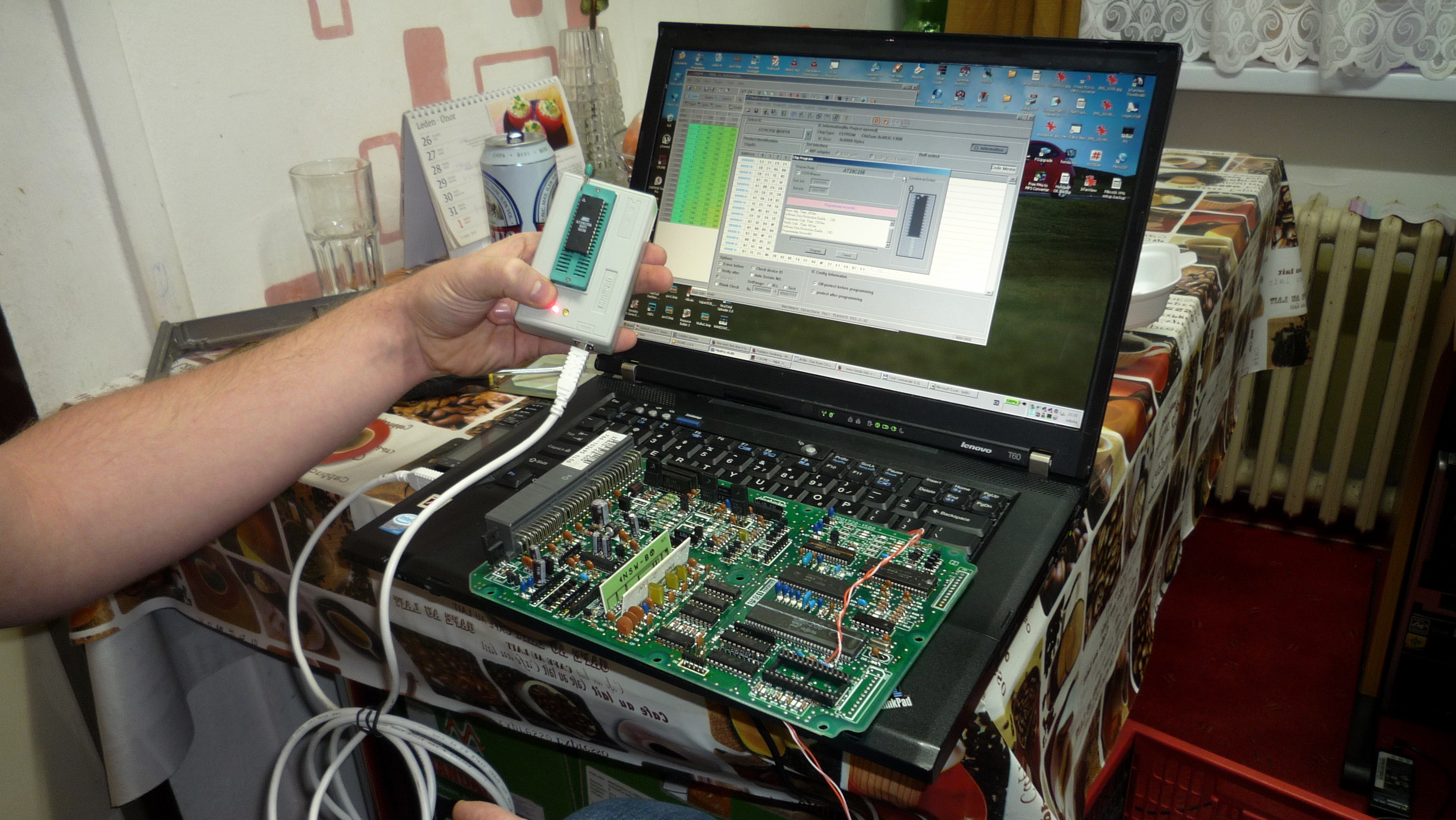

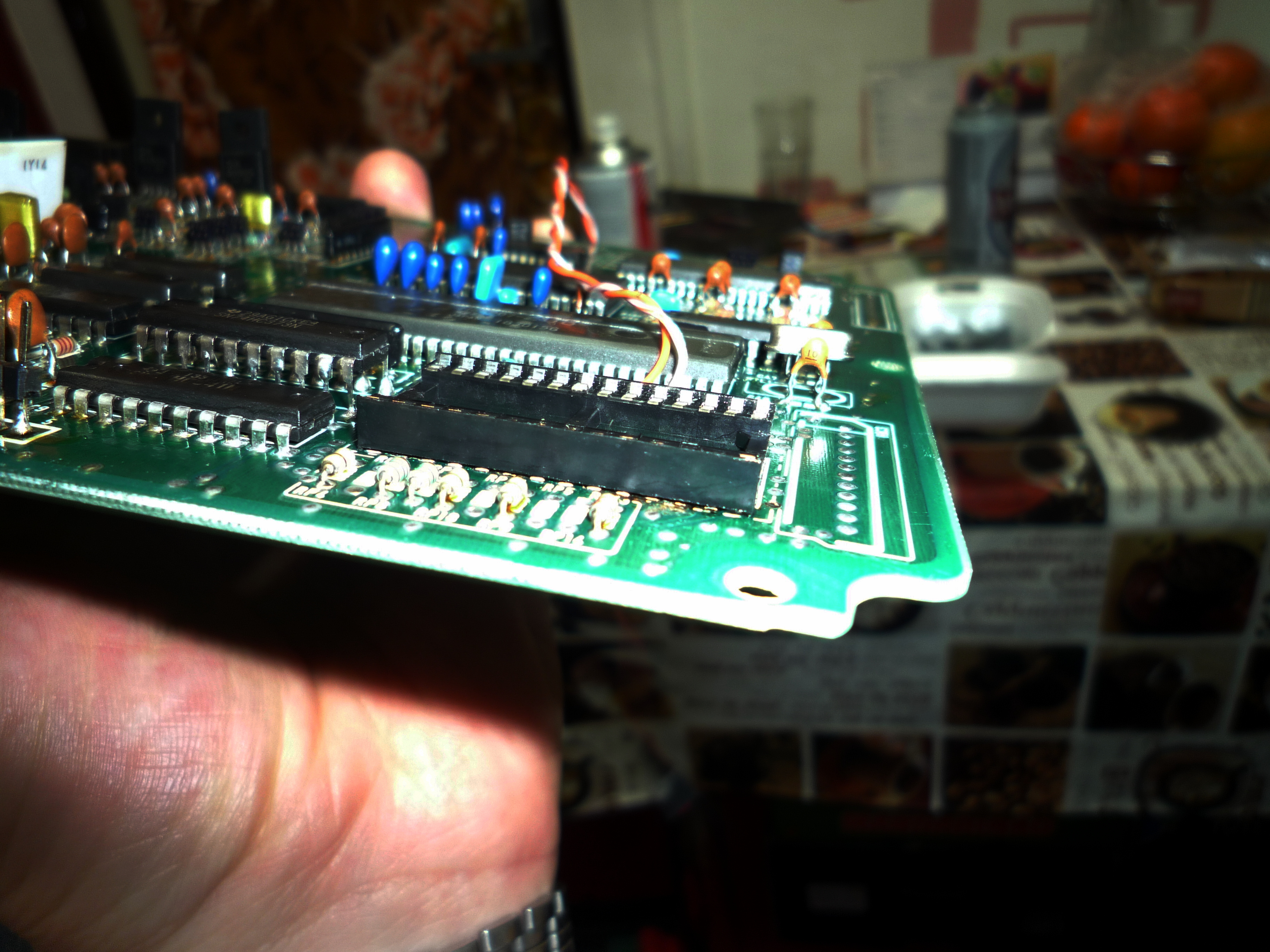

O víkendu opravena instalace patice pro programovatelnou EPROM paměť do mé řídící jednotky P28, použita flash pamět AT29CC256, programátor (doplní dj-bobr).Po "rychloGO" loni v srpnu,
Použita base P30 mapa, do toho D16Z6 mapa, 4850RPM VTEC, 4780RPM launch kontrol, 7211RPM shift light, 7600RPM limiter a pecka ..., target idle (volnoběh s korekcí) na 870RPM. Vyzkoušeno a vše naprosto luxusní. Launch nepotřebuji, je to spíše frajeřinka, ale když už tak už.
VELKÉ DÍKY DJ-BOBROVI!!! DÍKY KÁMO!!!
přátele
Jak to funguje, nechť se vyjádří Ondra.
Velmi šťastný
Zhruba za pár týdnu proběhne:
1) instalace prototypu stavitelného rozvodového kola by Silponix, zatím nemohu zveřejnit více
2) instalace termotěsnění mezi manifold sání a hlavu motoru by Silponix
3) zřejmě odpojení vyhřívání IACV ventilu a klapky
4) výměna gum zadního stabilizátoru OEM HONDA
5) výměna pomocného spojkového válce ABE
6) proběhně instalace kompletní převodovky D1x.., můžete si doplnit Velmi šťastný, kapalina MFT HONDA
7) finální seřízení motoru
8 ) proběhně promoakce - budu "vozit" reklamní Palubní počítač dj-bobra, aby případní zájemci mohli opravdu vidět, že existuje a opravdu funguje a dostanete k tomu i malé povídání
9) jako detail bude výměna autorádia, náš Kenwood KDC-W6141UY, pomalu odchází do křemíkové nebe.

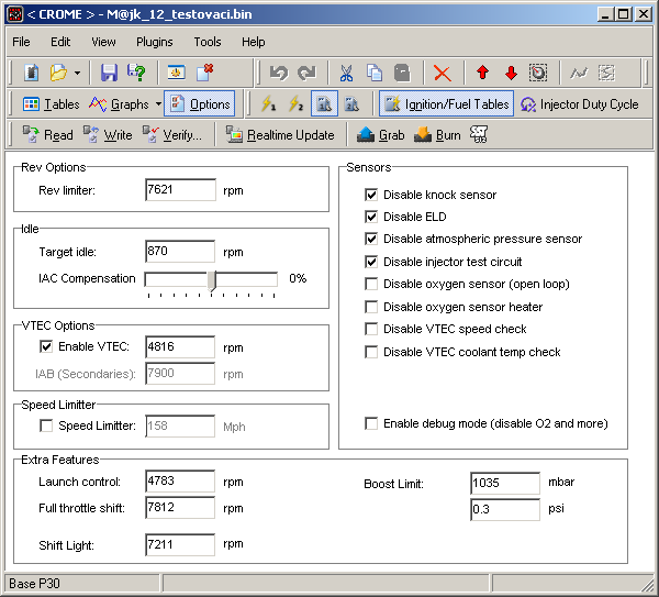

Rádo se stalo, tu to máš rovnou z Crome s přesnejma číslama Velmi šťastný
akorát nevím, kolik jsme tam nakonec dávali tu IAC kompenzaci proti zhoupnutí volnoběhu, to samozřejmě nemám uložený..
Programátor MiniPro TL866CS, zatím nezklamal, naprogramoval vše, co jsem mu předložil - klasické okénkové EPROM 27C256/27C512, EEPROM 28F256, AT29C256, SST27SF512, různé PICy, ATmegy, za tisícovku z eBaye spokojenost kouř
Očekávám, že lidi budou namítat nepoužití precizní patice a osazení obyčejné - no stress, tím se nenech vyvést z míry sopťa sopťa
Dnešní testování se mi líbilo, už aby byla hotová ta série trenek s předtištěným hnědým pruhem pořádnej výtlem

Kemo,
díky za přesné údaje.
Namítat mohou lidé, co chtějí. Funguje to. To je hlavní, teď už hlavně nebude riziko zničení patice vůči desce.

Můžu se optat jaká atmega se používá ? Úsměv
Příspěvky: 136 1992 Civic
PříspěvekZaslal: 1.2.2015 , 23:13   Citovat
Můžeš Úsměv
zkoušel jsem zatím ATmega328 a AT90S8515, až si jednou vyrobím redukci z příslušného SMD pouzdra na DIP, možná by se dalo uvažovat o ATmega2560 - rád bych palubní počítač dostal do stádia, kdy nebude nutné použít celou destičku Arduino Mega (co si budem povídat, když oželím druhý hw sériový port a možná přidám jeden posuvný registr a latch, bude bohatě stačit malinká ATmega328)

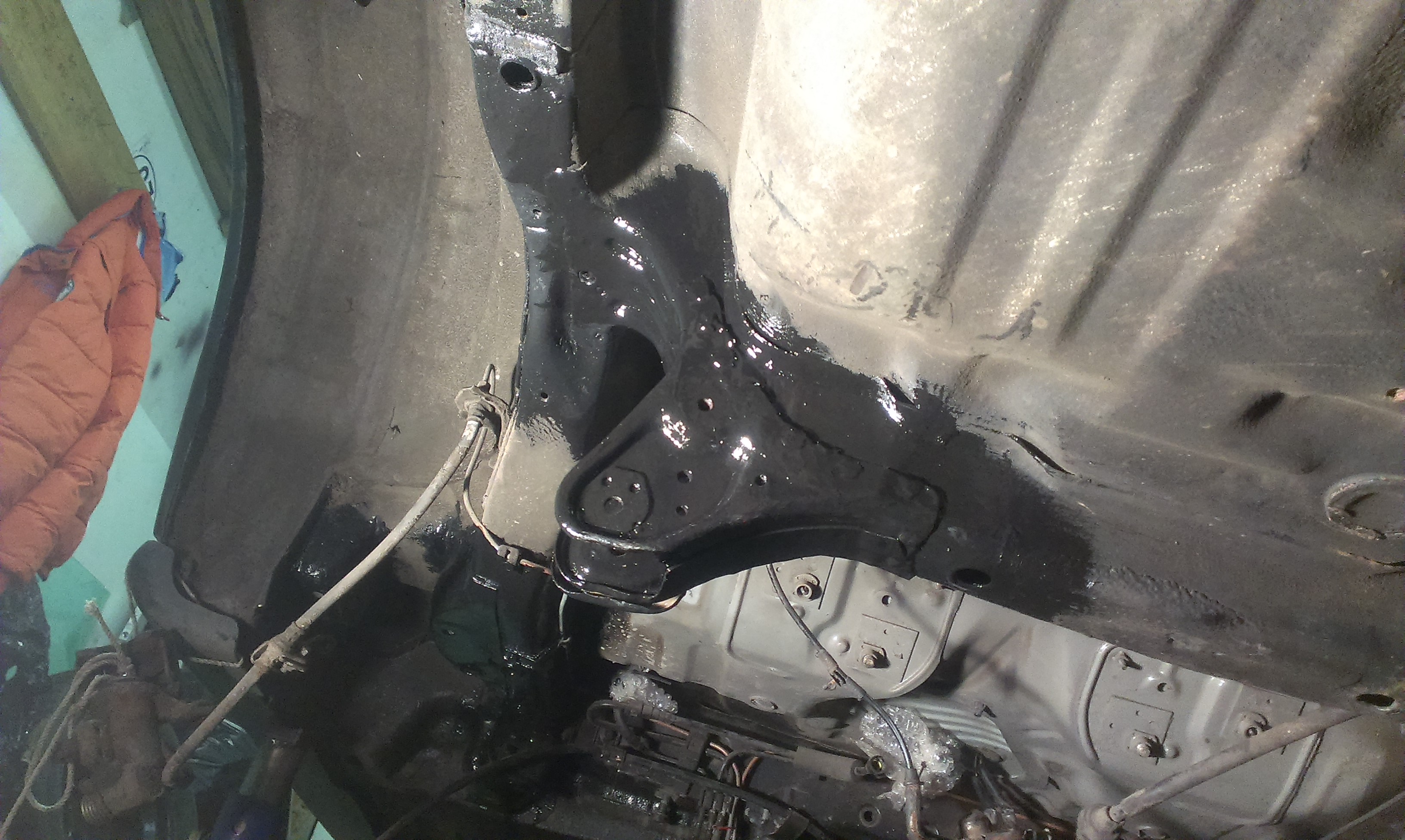

skroro jako p r d e l na hrnec Velmi šťastný

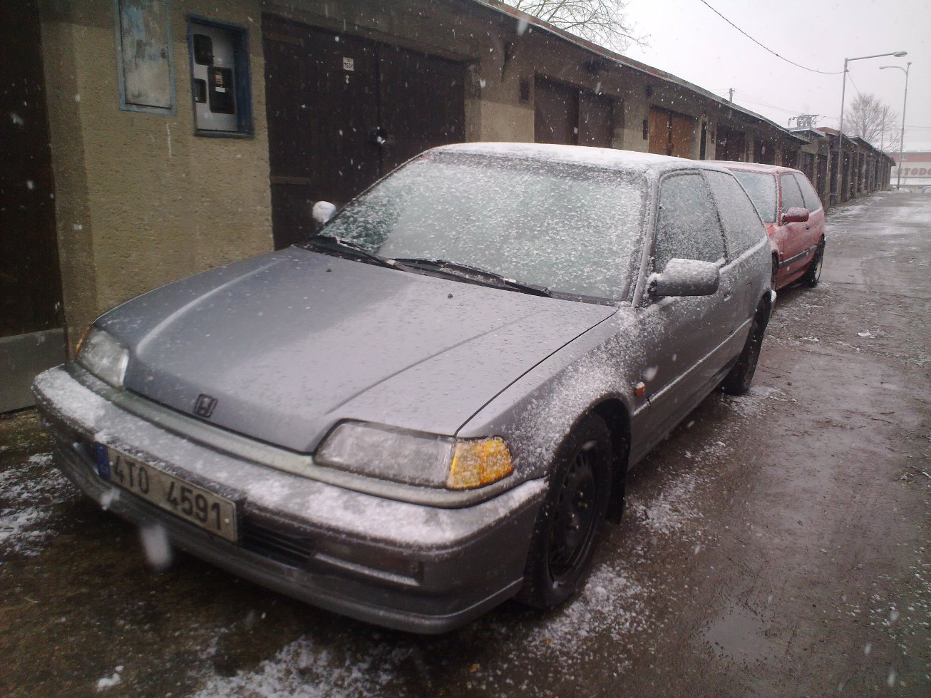

PříspěvekZaslal: 2.2.2015 , 19:11   Citovat
RASTA napsal:
To vypadá funkčně je to dobrý
Ten Civic je podle fotky hodně zachovalej. Ten stojí za záchranu.

taky mi připadá, že by to mohlo něco vydržet.. HaHaaa
doporučil jsem mu ještě spodní rozpěru, aby se síly více rozložily a myslim, že nebude problém
zachovalej je je to dobrý
jediný co, tak jsou K.O. prahy a byly dělaný zadní lemy, ale to neni nic neobvyklého

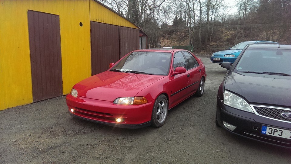

PříspěvekZaslal: 3.2.2015 , 23:33   Citovat
jen tak malinko, ale vypadá to hnedka lépe Mrk
CREE LED žárovka 5W bílá + 8LED/5630SMD T10 (W3W W5W) 12V

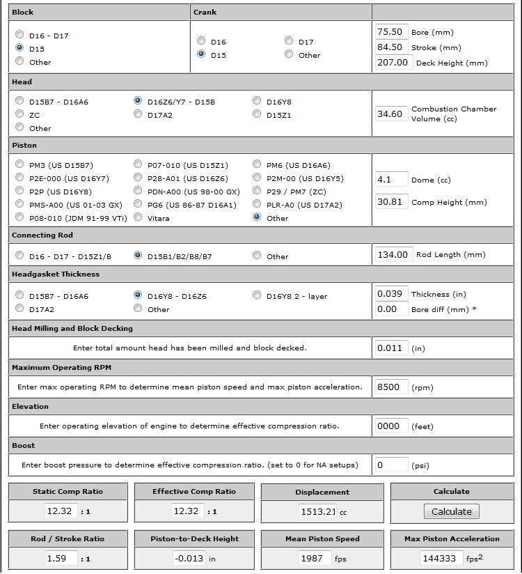

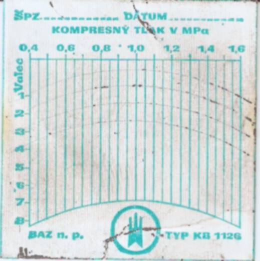

Tak pro formu kontrola kompresních tlaků při cca. 55000km (kdybyste se v tom náhodou nějak ztráceli, tak graf začíná na začátku a končí na konci pořádnej výtlem ručička kompresmetru měla trochu problém s rozsahem měřáku HaHaaa )
+ nové svíce a víčko rozdělovače

no do brusele Tak to koukám! kolik máš statickou kompresi? to bude tak 12:1 tipuju
Příspěvky: 4973 1992 Civic
PříspěvekZaslal: 6.2.2015 , 18:49   Citovat
no skoro to tak nějak bude Úsměv
compression calculator.jpg, 188.25 kB

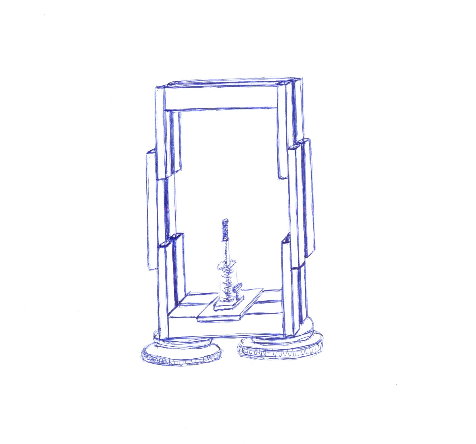

dneska jsme dovařili nový a větší "lis" (rám cca 400x600 + 5ti tunová panenka)
a rovnou jsme na civiku přelisovali silenty v ramenech je to dobrý
fotku ještě nemám, ale vypadá takto Velmi šťastný
