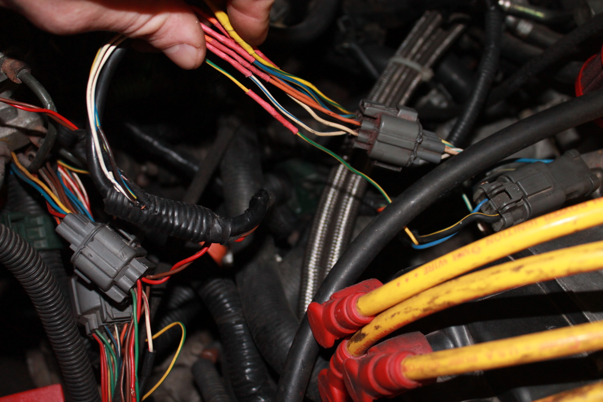

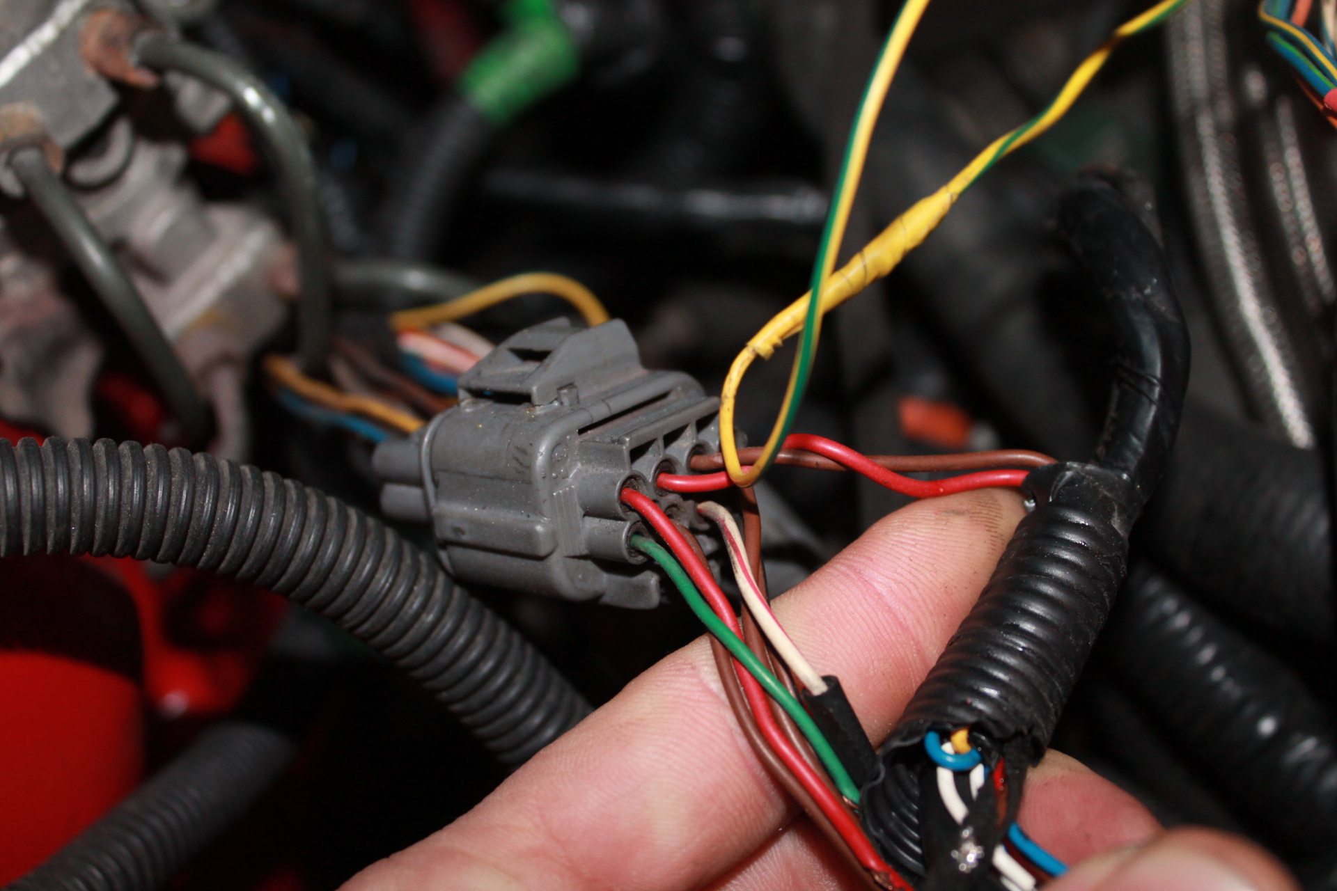

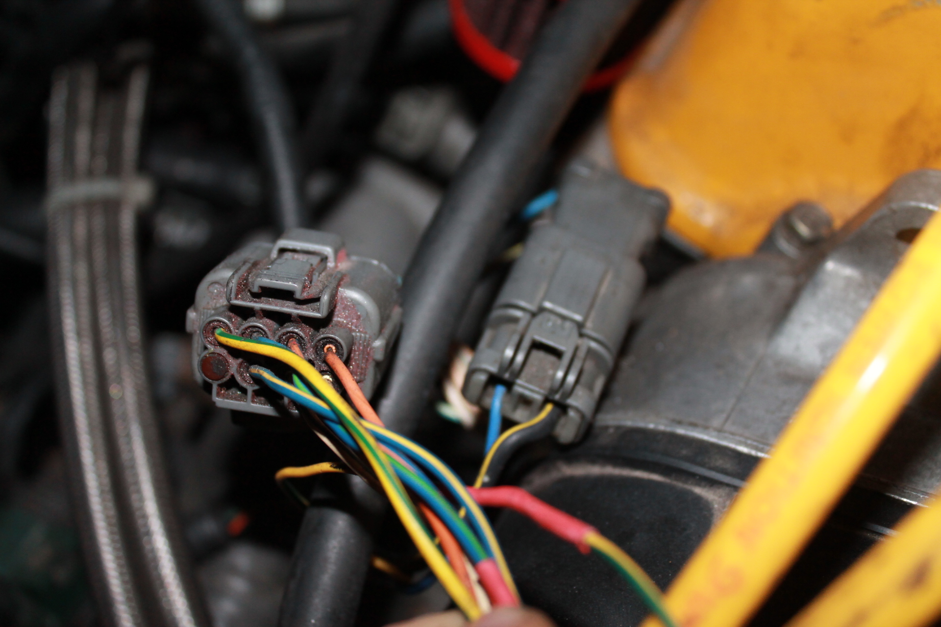

slubovane foto tych konektorov
IMG_0061.JPG, 790.77 kB
IMG_0062.JPG, 837.32 kB
IMG_0063.JPG, 931.95 kB
IMG_0064.JPG, 901.81 kB
IMG_0066.JPG, 1 MB
Příspěvky: 56 H+ body: 0

Na desce ECU jsem nic zřetelně spáleného nebo nestandardního nenašel.. zkusil bych možná akorát jen tak pro zajímavost rozpojit propojku J1, aby jednotka nejela podle chipu (eCtune), ale podle sériové mapy v ROM procesoru..
Co se drátařiny týče, zkontroloval bych jen pro jistotu, jestli pod izolačkou / bužírkou jsou vodiče pájené a ne jen zamotané - tohle bývá příčinou problémů (ale zkušený tuner by tohle nedopustil)
Příspěvky: 4973 H+ body: 17 1992 Civic

upresni co je to J1 kde ju najdem. skratka info ktore pomoze lajkovi Mrk co sa tyka kabelaze toto ma tiez napadlo a vsetko je uz skontrolovane. ked som nad tym rozmyslal nemohol niekde vzniknut studeny spoj? skratka ze el prechadza no vie preist iba tych 8v a nie az 12v.
