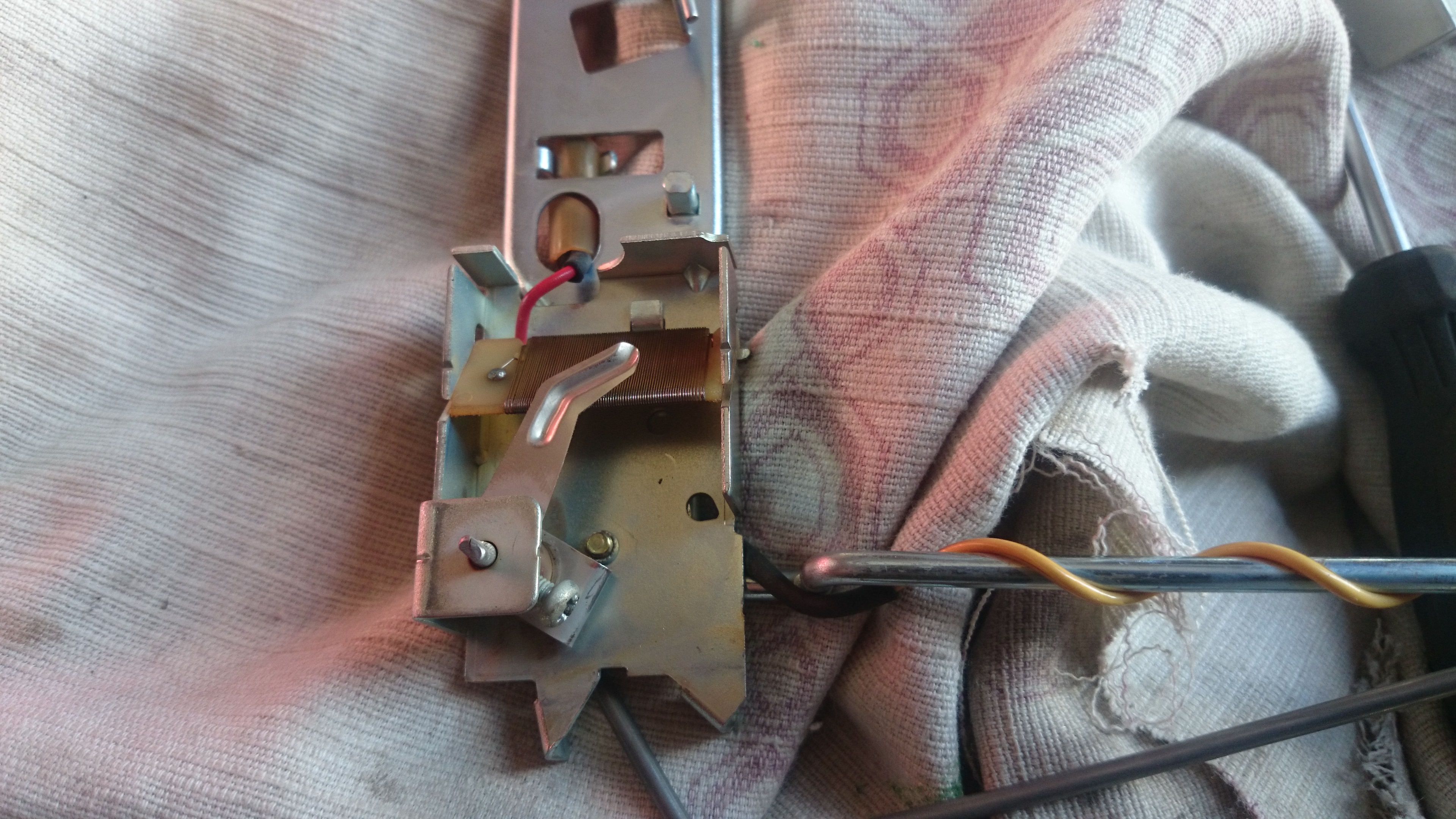

bik3r je teď offline  bik3r
PříspěvekZaslal: 31.1.2015 , 13:12   Citovat
Takze dneska sem se koukl na ten plovak. udelal sem zkousku funkcnosti kontrolky( spoji se mostem krajni draty a klickem se otoci do polohy 2,potom hned vypnout ! ) viz foto 1 , a pote sem vyndal plovak a zjistil sem ze na vine je odporovy drat na plovaku ktery mel kontakt az od pulky nadrze.Proc na to sem neprisel a praskly dratek sem nenasel. Nejlepsi reseni bude asi sehnat jiny plovak s co nejmene najetymi kilometry(davat tam novy dratek by byla dost dlouha a neprijemna prace Velmi šťastný ) viz foto 2 .

Příspěvky: 1087 1990 Civic VT
HonDan je teď offline  HonDan
PříspěvekZaslal: 31.1.2015 , 18:13   Citovat
bik3r napsal:
diky, taky me to ceka...
je tam nejaka pakarna, nebo v pohode? jak moc spatne se to vyndava?
PříspěvekZaslal: 31.1.2015 , 18:15   Citovat
HonDan napsal:
Ne celkem vpohode pristup s vyndanim nebyl zadny problem Úsměv

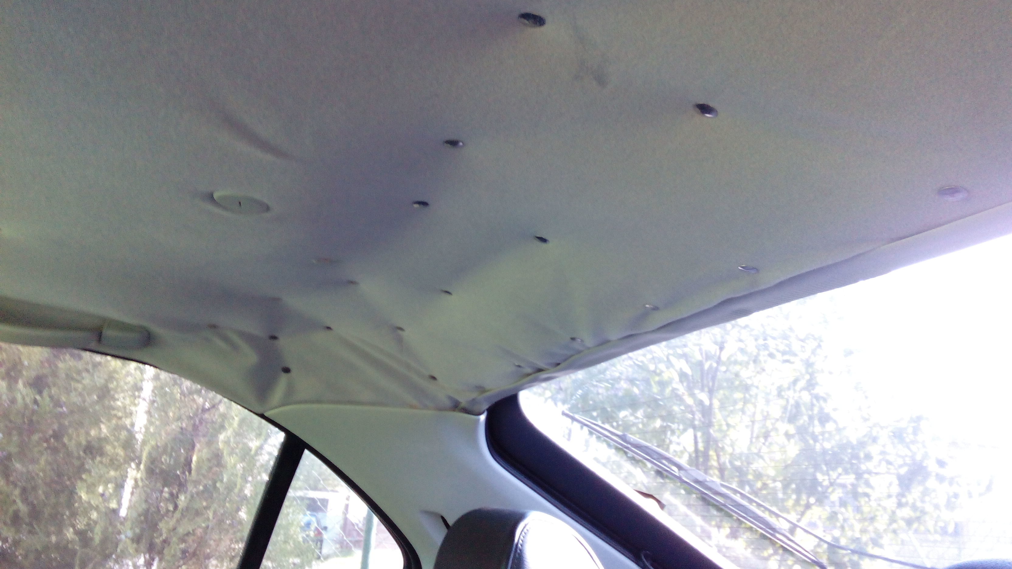

villik je teď offline  villik
PříspěvekZaslal: 1.2.2015 , 12:49   Citovat
dočasna rychlo-oprava svěšené stropnice ( Velmi šťastný ) - vadilo mi to při výhledu vzad Úsměv

adamek115 je teď offline  adamek115
PříspěvekZaslal: 1.2.2015 , 13:03   Citovat
Zdar, taky mám problém se stropem ceká mě oprava .Asi čalouník bo co Ble
villik napsal:
Příspěvky: 16
PříspěvekZaslal: 1.2.2015 , 15:52   Citovat
ja to pravděpodobně budu řešit flockem Úsměv
Příspěvky: 406 2003 Accord
