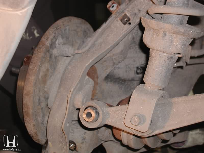

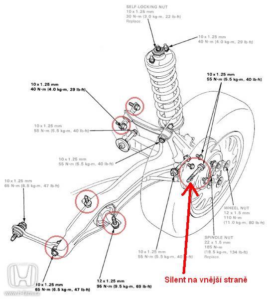

Další problémový díl na toto auto je zadní silent příčného ramene (jedná se o zadní rameno - to ve kterém jsou 3 malé silenty) a silent, který nejde sehnat je ten co je blíže k silentu s uchycením tlumiče, tedy silent blíže ke kraji vozu (lépe pochopitelné na obrázku dole...), rozměry tohoto silentu jsou: délka 50 mm; vnitřní průměr 10 mm; vnější průměr 34,5 mm. Opět se jedná o díl, který v druhovýrobě nelze sehnat a v katalogu jsou jen podobné rozměry a silent by z ramene opět vypadnul... Tady jsem nakonec objednal originální díl z Hondy, ovšem je zde delší čekací doba, takže pokud bude někdo řešit podobný problém, tak objednejte silent raději několik dní předem... (číslo originálního silentu: 52365-ST3-G02 )

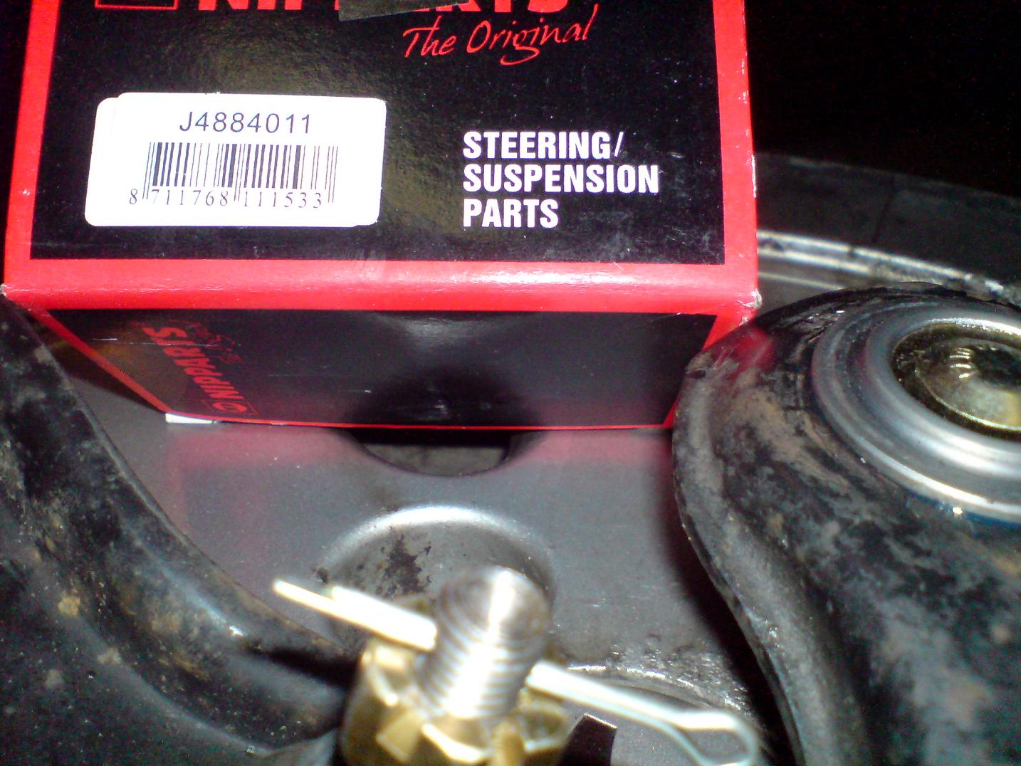

takze dnes dodany cepy Nipparts, ktere podle katalogu maji mit 36 mm, ovsem po premereni maji 35,5 mm, takze tam krasne sednou a tady je jejich kód: J4884011
predni horni cepy na Honda Civic, VI. Aerodeck, rok 1998, motor 1.8 (124kw)
čepy Nipparts = kód: J4884011 (prům. 35,5 mm)
čepy CTR = kód: J24003 (prům. 35,5 mm)
sem rád že sem pomohl Úsměv takže potvrzuješ že sedí? ja je neměl na čem vyzkoušet Úsměv

jj cepy sedi Mrk (ja pouzil sice ty Nipparts, ale jsou to ty same, jen jiny vyrobce Mrk )

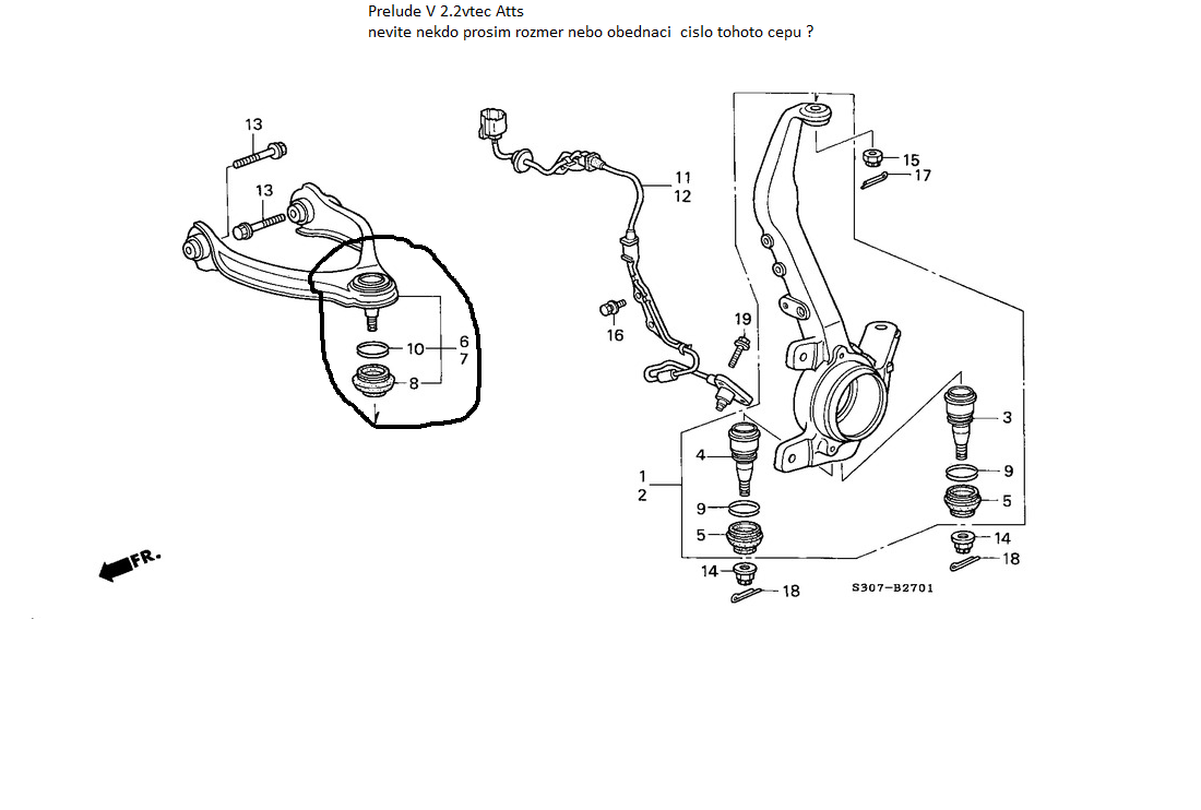

ahoj nevite nekdo rozmer nebo objednaci cislo tohoto cepu ? dekuji

Bez zaruky -)))
