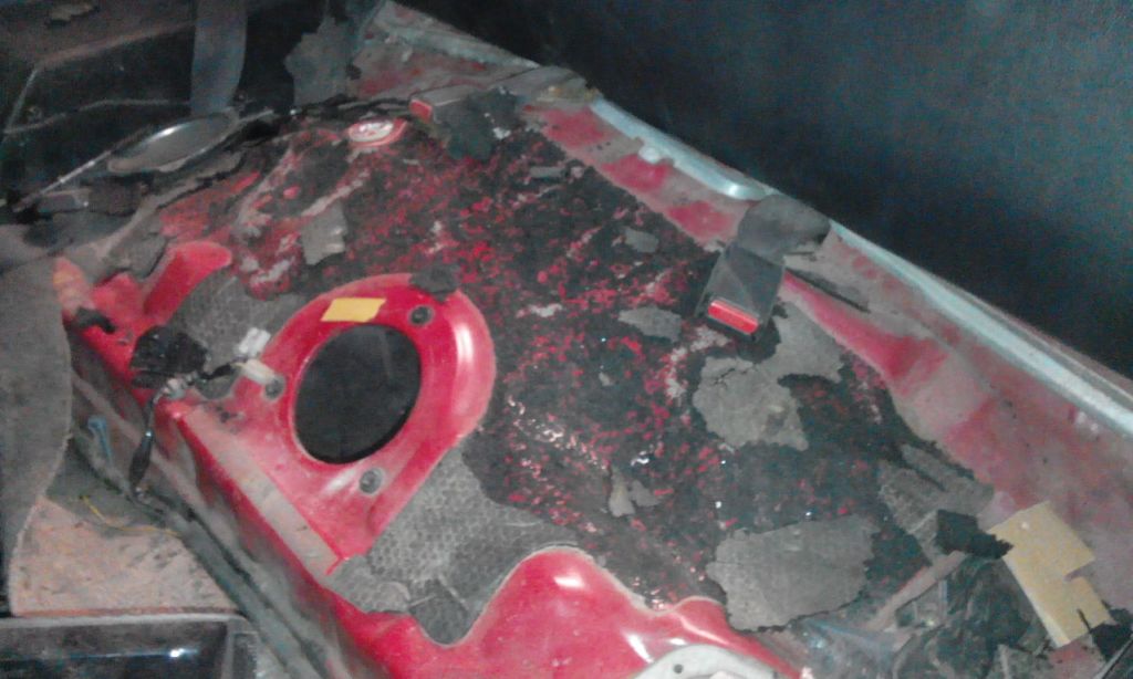

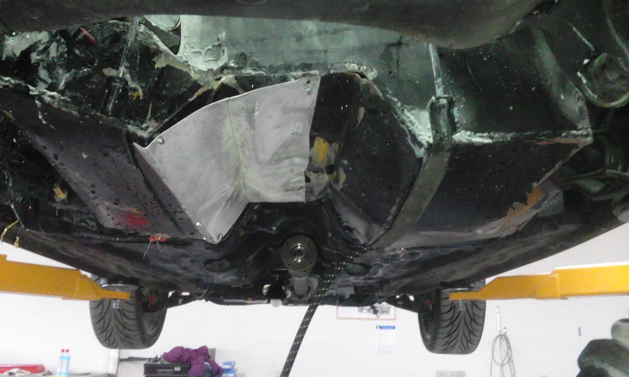

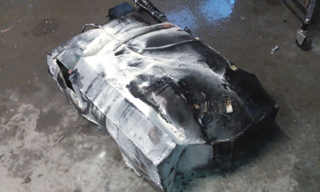

dneska byl velmy velmy spatny den pro CRX 4x4. Po obede prijdu na dilnu a koukam pod autem kaluz,zacal tect benzin takovam mikro dírka ve svaru. Projevilo se to po takove době a ja idiot byl lenivej nadrz vyndat takze jsem ji vypustil a napustil vodou bohužel něco nejak nevyslo a padla obri rana voda byla všude ohen taky. Nakonec se téměř nic nestalo jen nadrz je ko a bohužel podlaha pod zadni sedačkou je tak nejak o 15cm jinde.
takze nadrz pokus číslo 2 a oprava podlahy a ja uz chtěl pristi tyden vyjet bych si nakopal ....

Jo jo ja jsem v pohode dokonce i sok jsem nemel asi diky tomu ze jsem stal ze strany nadrze a mel jsem kuklu. Kluci na dilne co stali za a před autem byli v soku jako blazen Kamarad co stal z hasicakem primo za autem rikal ze myslel ze nemam hlavu jaka ohniva koule se z pod auta vyvalila a tlakova vlna pry byla citit i před autem. Jak je z fotek patrne nadrz se roztrhla vzadu proto vse letelo kolem me.

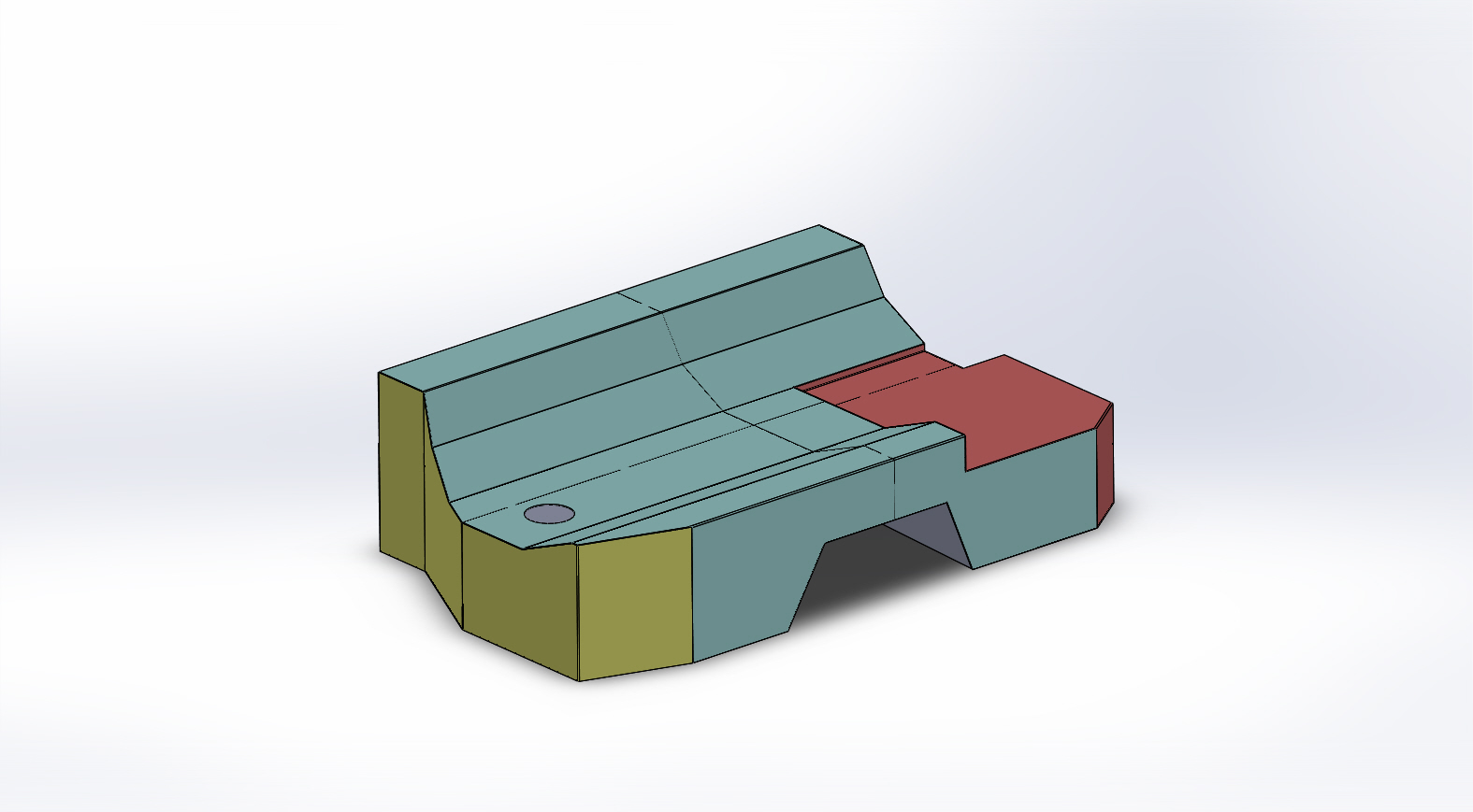

Jsem rad ze to dopadlo takhle nikomu se nic nestalo auto ze zdvize nespadlo podlaha snad pujde v pohode doklepnout zpatky a nadrz mi stejne nevyhovovala byla tam mala dira na vyfuk s difem a vyfuk sel cca 0,5cm od kryciho plechu. Tak uz jsem poslal na výpalky novou s vetsi dirou a lepe vyresenym cerpadlem
