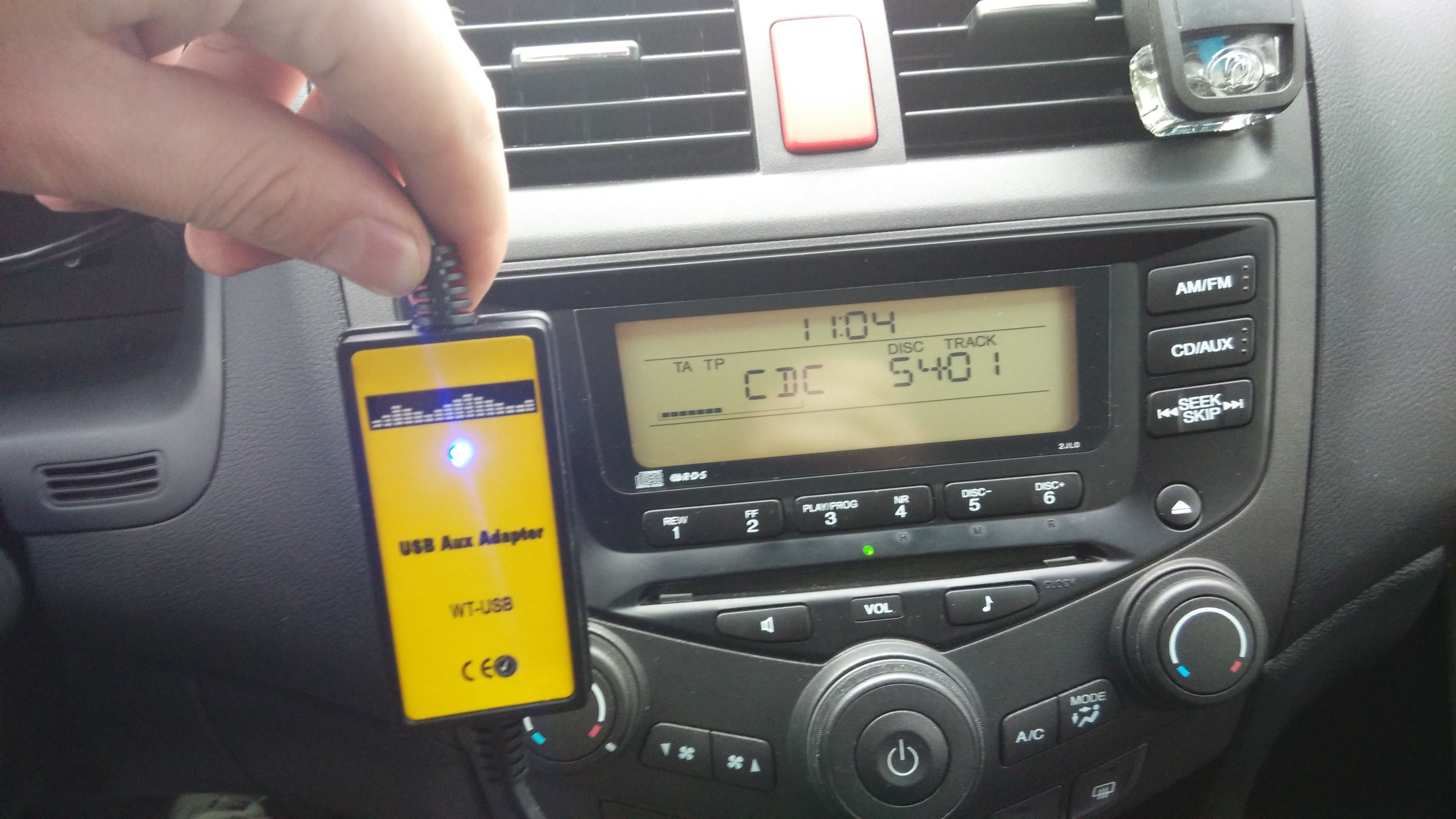

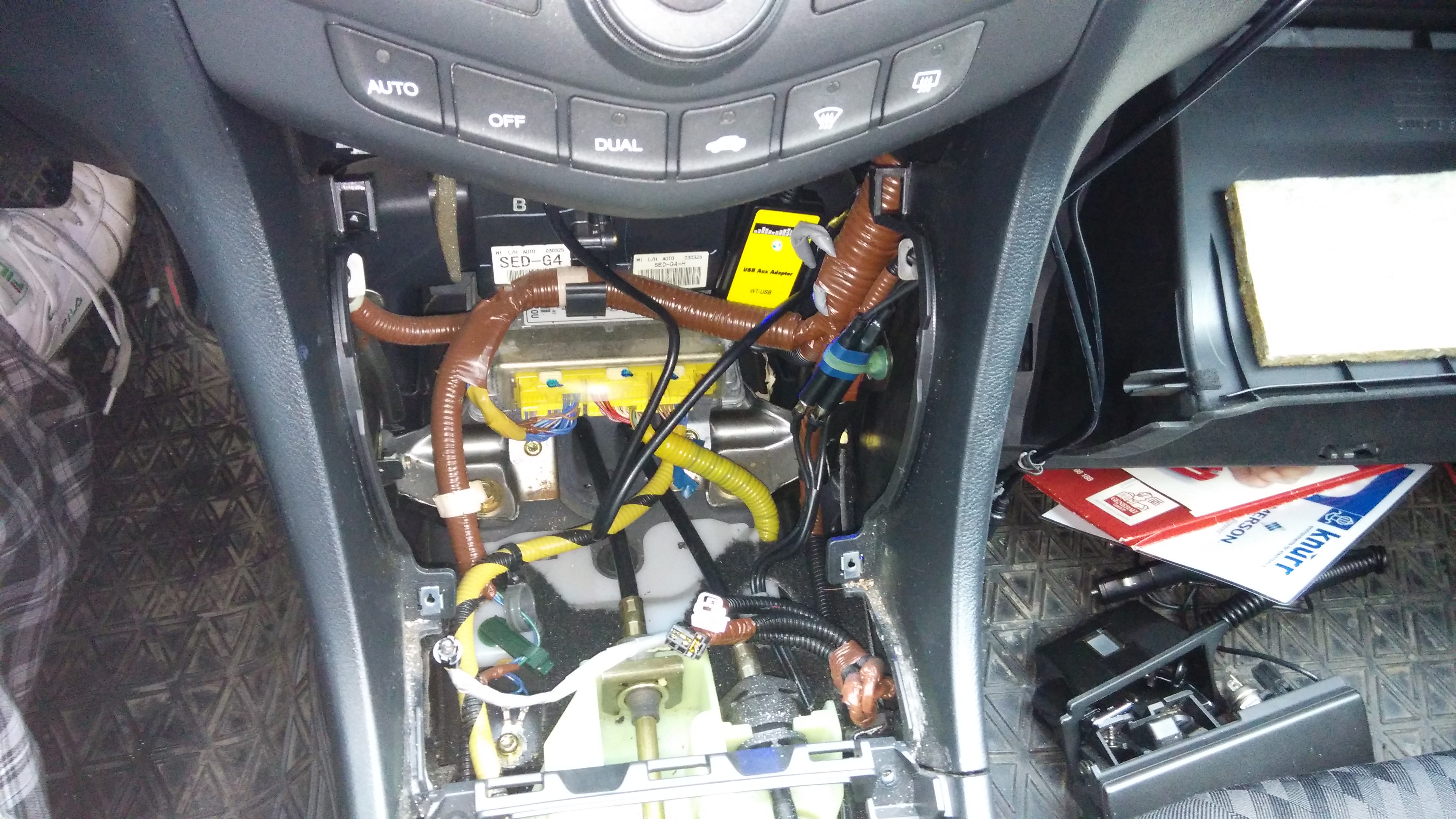

Takže dnes vyzkoušen a koupen digi převaděč (spojitosti) stualarm 55xcho001 viz. foto. Vypadá jako na foto a zde: odkaz, i když přitom označení 001 odpovídá tento: odkaz. Takže klasika, vyznej se v tom člověče, když u 002 je uvedeno Accord 98-02, u 001 03-11... Proto jsem napřed vyzkoušel na mým pofaceliftu 2006 a funguje, i když zatím vyzkoušen jen jack 3,5, o co mi šlo, USB a paměťová karta je takový bonus, proto to budu mít vyvedené celé ven, aby se dalo v případě potřeby použít Mrk Jo a vyzkoušeno s Galaxy S III - tedy Androidem... Funguje tam zvuk médií, telefonování, takže vážně dobré a přesně to, co jsem chtěl sopťa sopťa
Jinak demontáž plastů pod rádiem vážně slast Smutný Všechny upevňovací plíšky vždy vypadly někam dolů, drželo to vše jako čert, videa, kde to jednoduše "vyloupnou", no, o tom jsem si mohl nechat zdát Smutný Jeden šroubek upevnění se mi ztratil nevím kde, spadl dolů a prolezl jsem celej vnitřek tunelu a prostě se vypařil Smutný

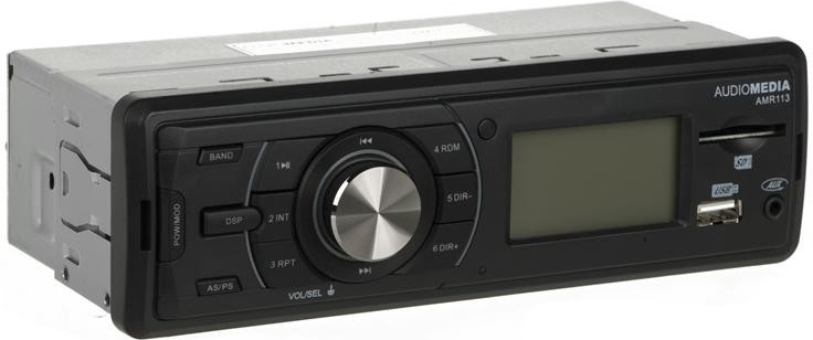

Jelikož origo radio začalo při přehrávání CD přeskakovat, penize byly potřeba jinde než je dat do drahého multimediálního přehrávače, který číňani umí a někteří ho v autě maji, tak jsem zkusil jít nejlevnější cestou. Xcarlink a Yatour krabičky pro připojení do konektoru pro CD changer se pohybují v cenách 2000 az 3800 podle funkci (USB, iPod, bluetooth). Já hledal v ještě nižších cenových hladinách a našel na ebay a aliexpres krabičku pro accord a jiné vozy USB audio aux. V podstatě to funguje stejně jako xcarlink. Připojení do konektoru pro CD changer, možnost připojení USB a 3.5 jack. Ovládání z volantu funguje taky. Mám k tomu připojenou 16GB flashku na které je zatím 88 adresářů a vše to bez problémů prošlo a přečetlo. Cena za tuhle srandu byla v přepočtu včetně postovneho do ČR asi 878,- Kč
Krabičku jsem nechal pod kastlikem a kabely jsem vyvedl do prihradky před spolujezdce.
Za tuhle cenu velká spokojenost. Cinani přidali i USB čtečku na paměťové karty, takže muziky se ted může vozit habakuk Velmi šťastný

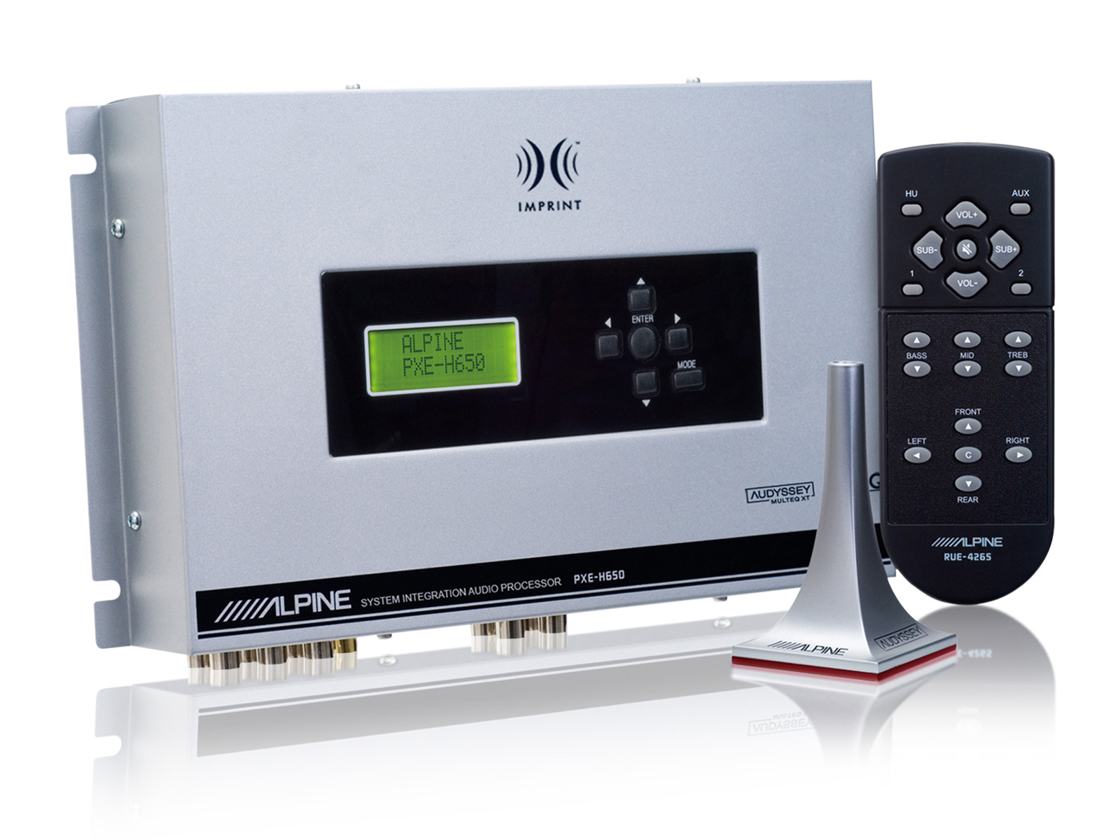

Jelikoz se mi varianta s vymenou autoradia za jiny s pouzitim toho hnusnyho ramecku nelibi a premium sound system mi neprijde zadny terno, tak sem se rozhodl pouzit toto:

Tak chlape, daj potom recenziu. Mne to však nepríde ako docela štastné riešenie. Ako to vlastne napojíš na rádio? Vzhľado na absenciu RCA výstupov Honda šrot rádia...

Taky mě zajímá jak ten procesor napojíš na rádio,nevím jestli to vylepšíš,tomu rádiu bude asi chybět i výkon...
