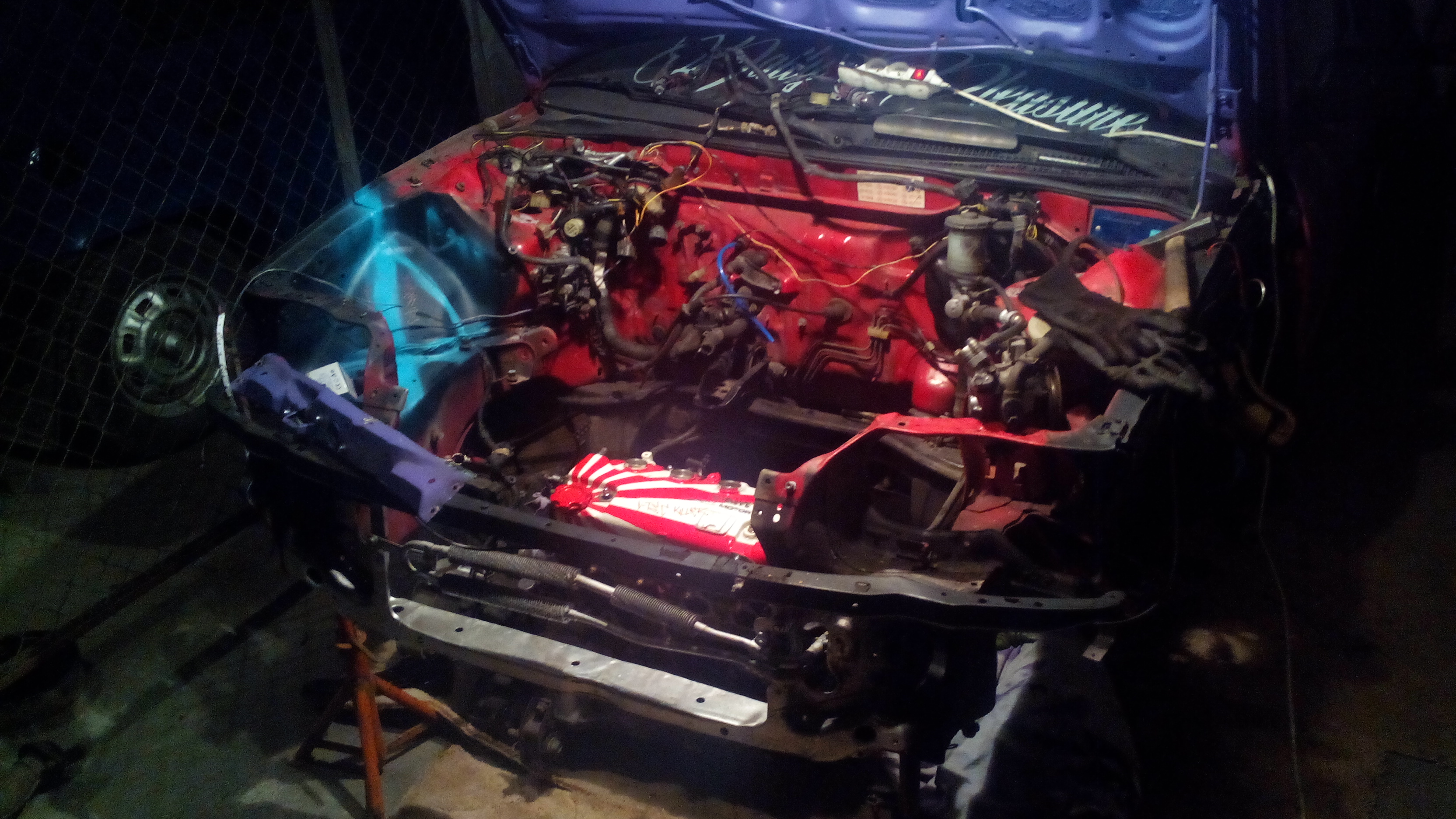

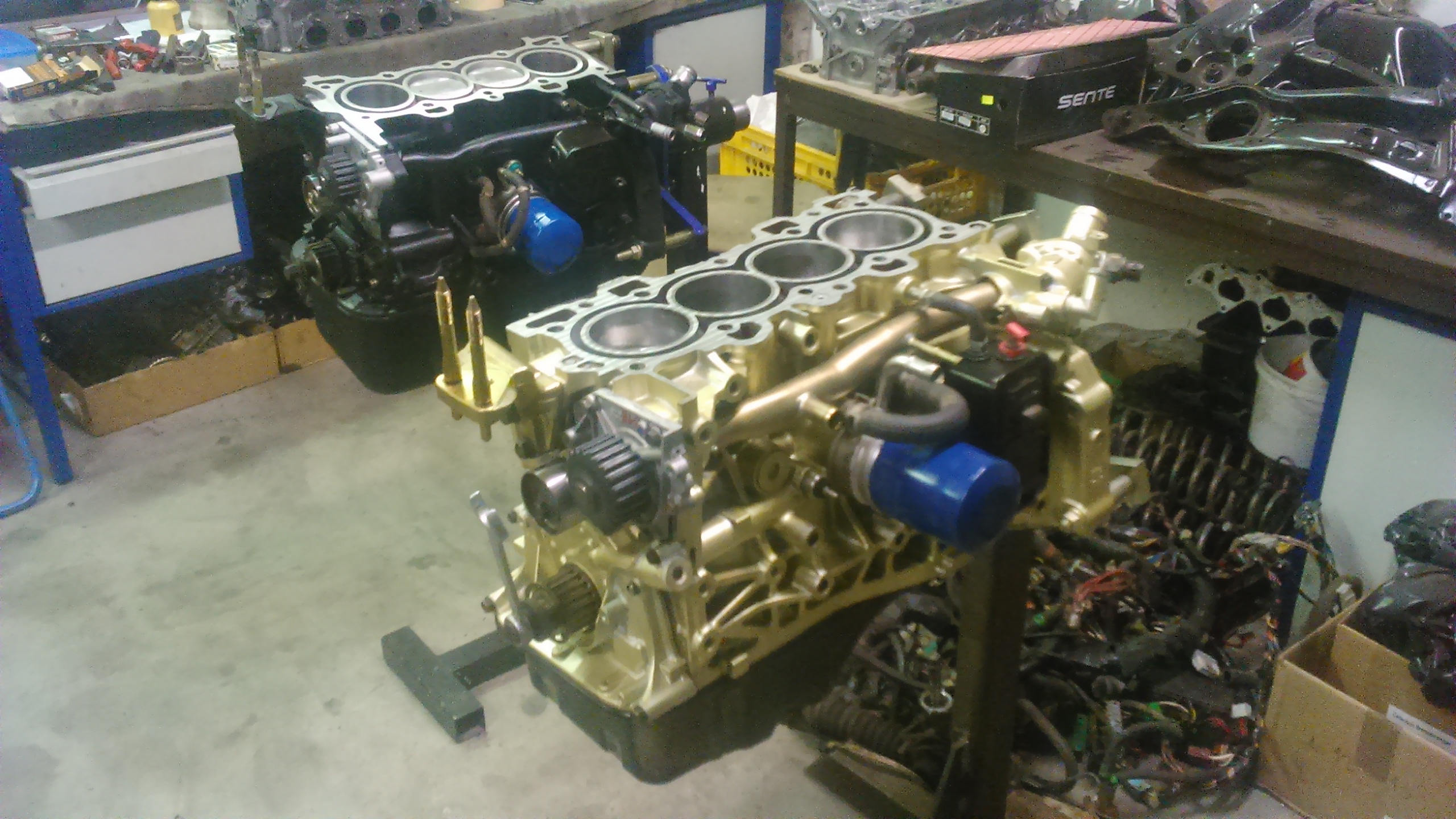

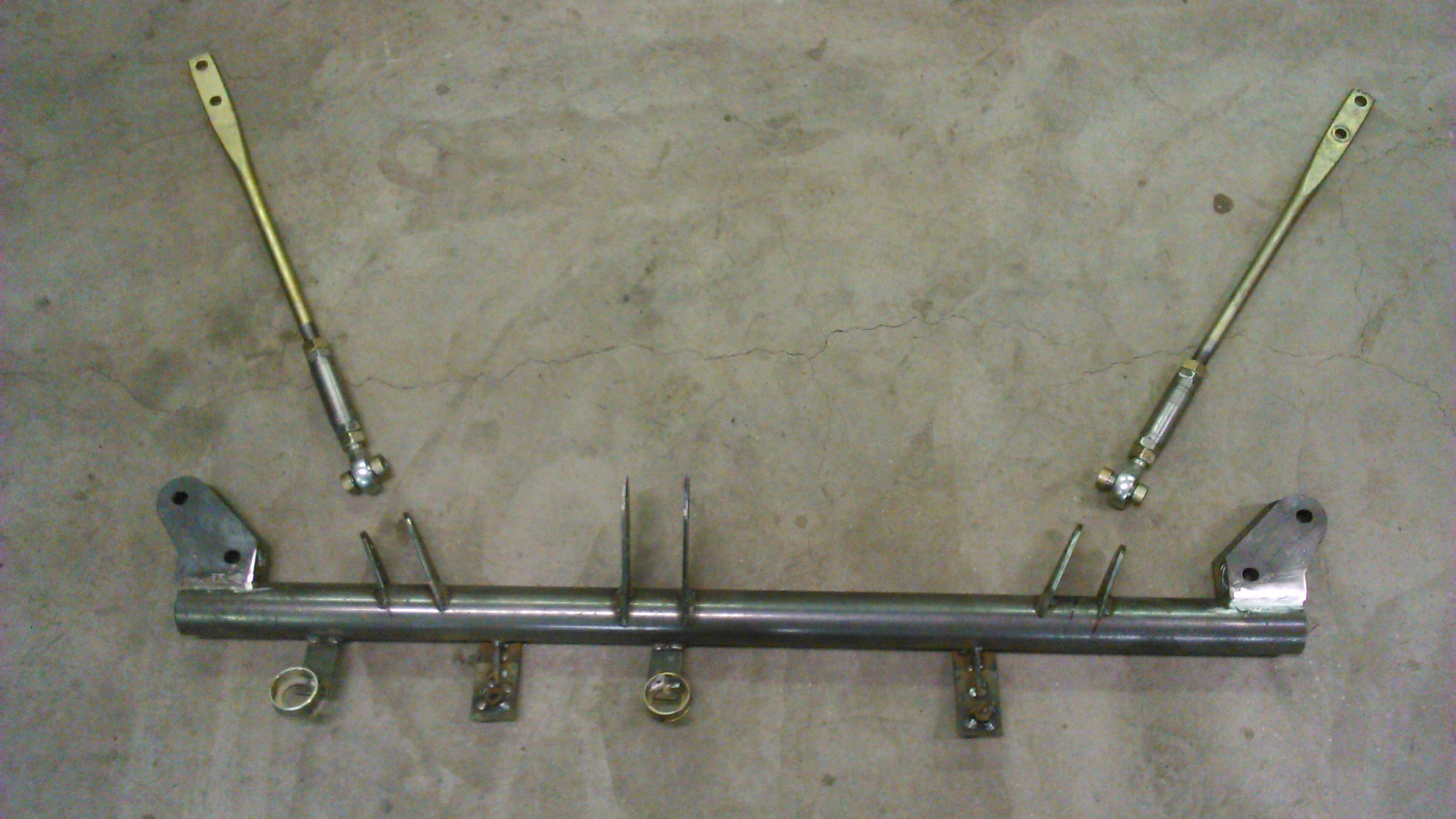

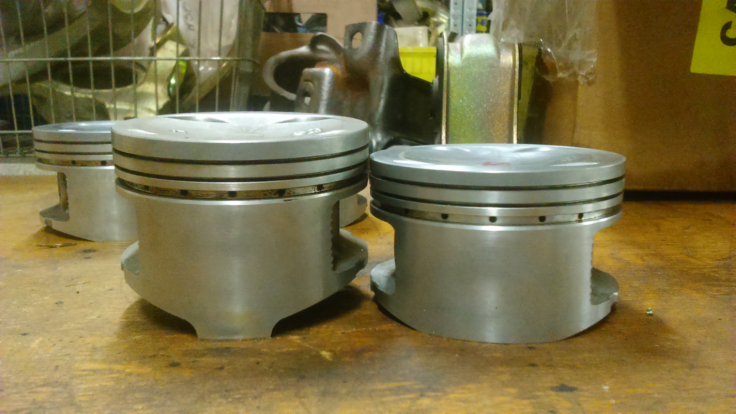

PříspěvekZaslal: 13.2.2015 , 6:29   Citovat
Už to je jak sériová výroba.
Pár fotek co jde na našich Hondách dělat.
DSC_0057.JPG, 1.05 MB
DSC_0022.JPG, 983.24 kB
DSC_0023.JPG, 1.03 MB
DSC_0055.JPG, 1.15 MB

HTB napsal:
Vsadím se že ten zlatý blok je určitě M@jka Velmi šťastný Velmi šťastný
PříspěvekZaslal: 13.2.2015 , 20:00   Citovat
a ja rikam ze ten zlaty blok je Bcko a to majkovo urcite nebude
Příspěvky: 10246 1989 Civic
Kutlas je teď offline  Kutlas
PříspěvekZaslal: 13.2.2015 , 20:15   Citovat
FastCivic napsal:
Sakra, já ještě motory podle bloku nepozná, ale myslel jsem si že to je jeho Mrk
PříspěvekZaslal: 13.2.2015 , 20:18   Citovat
kdybyste tak tušili.. Se stydím
Příspěvky: 4973 1992 Civic
HTB je teď offline  HTB
PříspěvekZaslal: 13.2.2015 , 20:19   Citovat
Správně. Je to B18 s pár našima úpravama.
