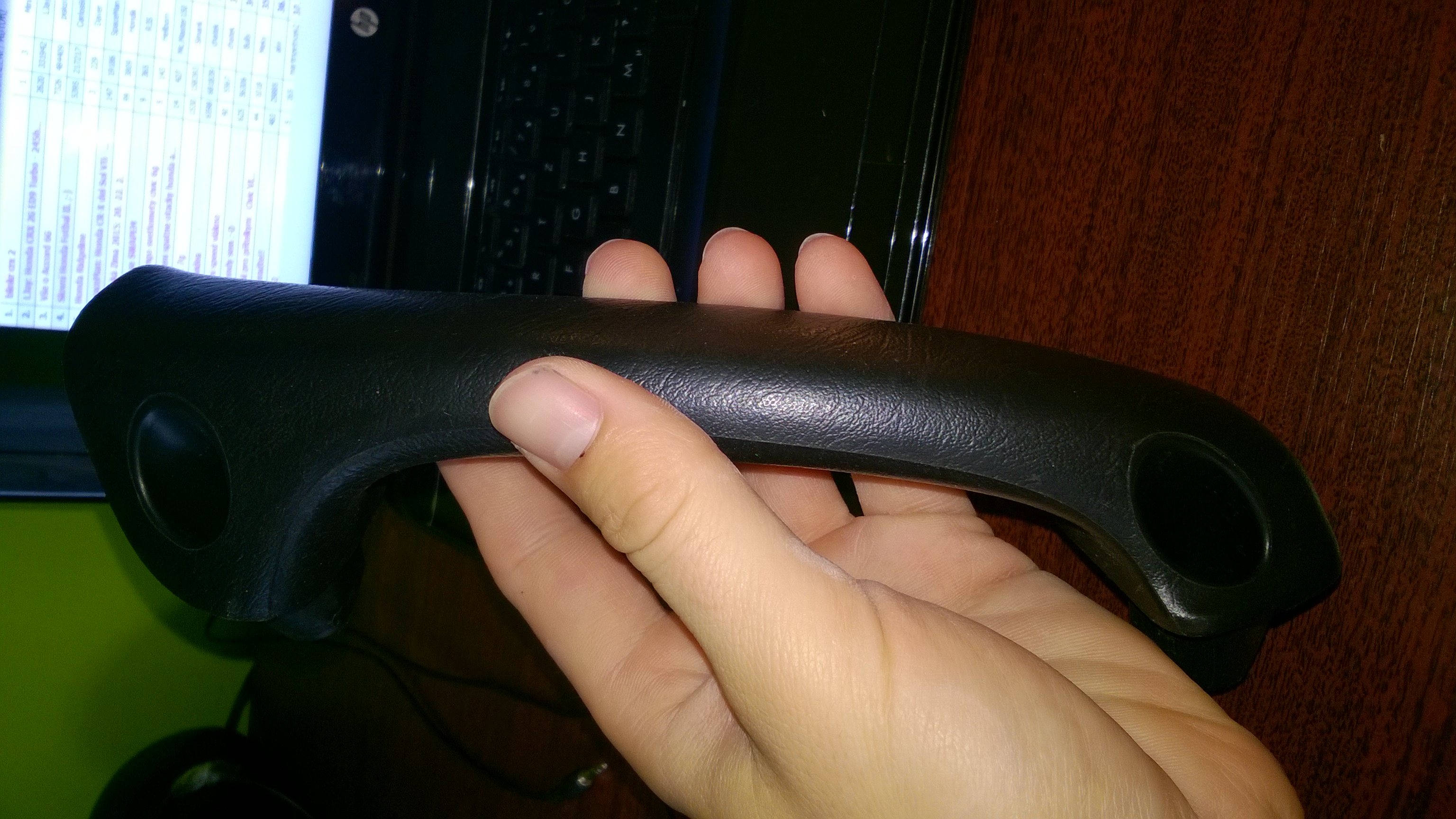

Prosím pěkně, nepřebývá někomu doma řidičovo madlo ? Mám urvané ty části pro šrouby....

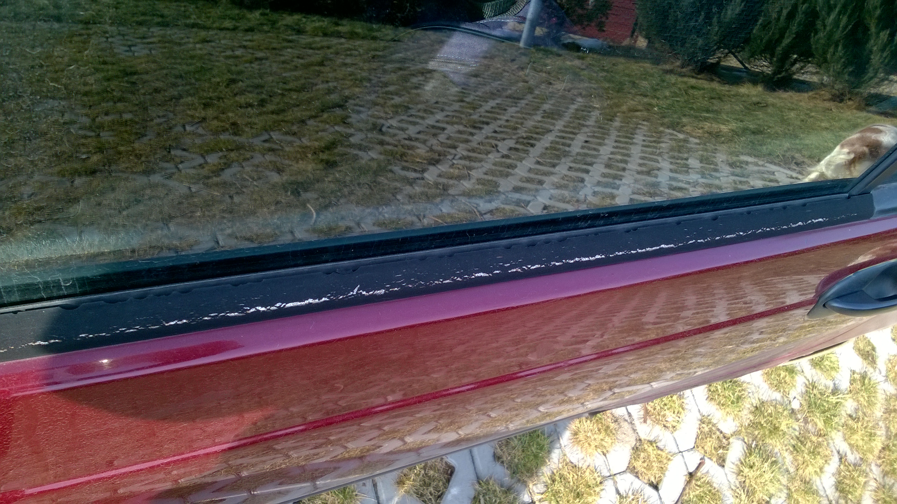

Za druhé, chtěl bych vyměnit ty popraskané lišty oken (komplet), jestli nááhodou někdo nemá neponičené, popř. kde sehnat nové ?

Na to madlo bych zkusil tavici pistoly na lepidlovy trubicky a ty listy se snad nedaj sehnat ale po obrouseni toho filcu ti zustane krasnej lesklej hlinik

mně tam dali lištu z c6g coupe, kterou délkvě upravili. na japoncích se to totiž neloupe

neviem si predstavit ako by niekto na mb# dopasovaval skratene okenne listy z ineho auta.
aby sadli tesne k oknu a aj na tie zamky.
to uz radsej original vytmelit vybrusit a streknut s nejakou odolnejsou farbou.

Okenni listy bych sundal, obrousil, striknul primerem ktery se prodava pod plasti-dip (nekolikanosobne zvysuje prilnavost) a na to nasledne 4vrstvy cerneho plastidipu. Kazdej ho strika na kapotu, na strechu, na kola, ale aby s nim opravili neco funkcne, to se moc nevidi Se stydím

Okenni listy bych sundal, obrousil, striknul primerem ktery se prodava pod plasti-dip (nekolikanosobne zvysuje prilnavost) a na to nasledne 4vrstvy cerneho plastidipu. Kazdej ho strika na kapotu, na strechu, na kola, ale aby s nim opravili neco funkcne, to se moc nevidi Se stydím[/quote]
Díky za tip, asi to tak provedu.

Úsměv Rado se stalo. Drzet to bude i bez primeru, ale s nim to uz asi Ty nikdy na aute opravovat nebudes je to dobrý
