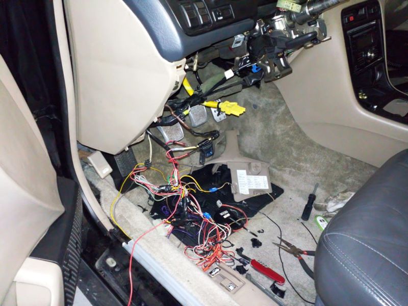

Aby někoho náhodou nenapadlo, že dělám jen na Aerodecku a na Coupé kašlu, tak jsem se dal do vystříhávání 16 let starého alarmu s imobilizérem. Alarm už nefungoval když jsem auto kupoval, dálka začínala poslední rok docela dost zlobit a jediný co fungovalo spolehlivě byl immobilizér, takže jsem si několikrát kradl vlastní auto - velká sranda. Velmi šťastný
Taky jsem konečně odvezl stropnici se stínítkama k čalouníkovi a hned jak se tyhle věci vrátí zpátky v černé kožence, půjdou do auta a spolu s tím začne kompletace interiéru. Je to tam.
A teď Aerodeck. Dálkový centrál funguje perfektně, takže konečně nemusím obcházet auto ke spolujezdci, abych ho zamknul/odemknul. Pokus o výměnu pružin za nižší z A6G zatím skončil na mrtvém bodě - nemůžu povolit LP tlumič, takže to zatím řešit nebudu - radši mít předek vysoko a jezdit VTEC Další věc, která mi hodně vadila byl volant. Gumový, částečně vyhlazený a hlavně s tenkým límcem a čtyřramenný. Takže se na jeho místo nastěhovala jediná snesitelná alternativa - kožený volant z P5G.
A jedno pozitivní zjištění: Volant z P5G sedne do poface A5G coupé/aerodeck bez jakýchkoliv úprav (u 2,0i, nevím jak to je s tempomatem u 2,2i). Takže žádný předělávání konektorů a vyřezávání drážek do silonovýho kroužku jako u předface. Jen sundat starý volant, pootočit podvolantovým kroužkem o cca 40°, nasadit nový a dotáhnout. Práce na 5 min Je to tam. Je to tam.

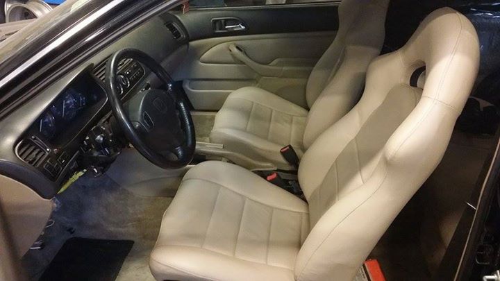

Abych to tu oživil i trochu jinak, tak jsem si v týdnu dovezl něco od čalouníka - stejný člověk co mi dělal sedačky a jeho práci můžu opět jedině doporučit. je to dobrý
Ještě mi chybí potáhnout zadní plato, ale to už bych (snad) mohl zvládnout sám.

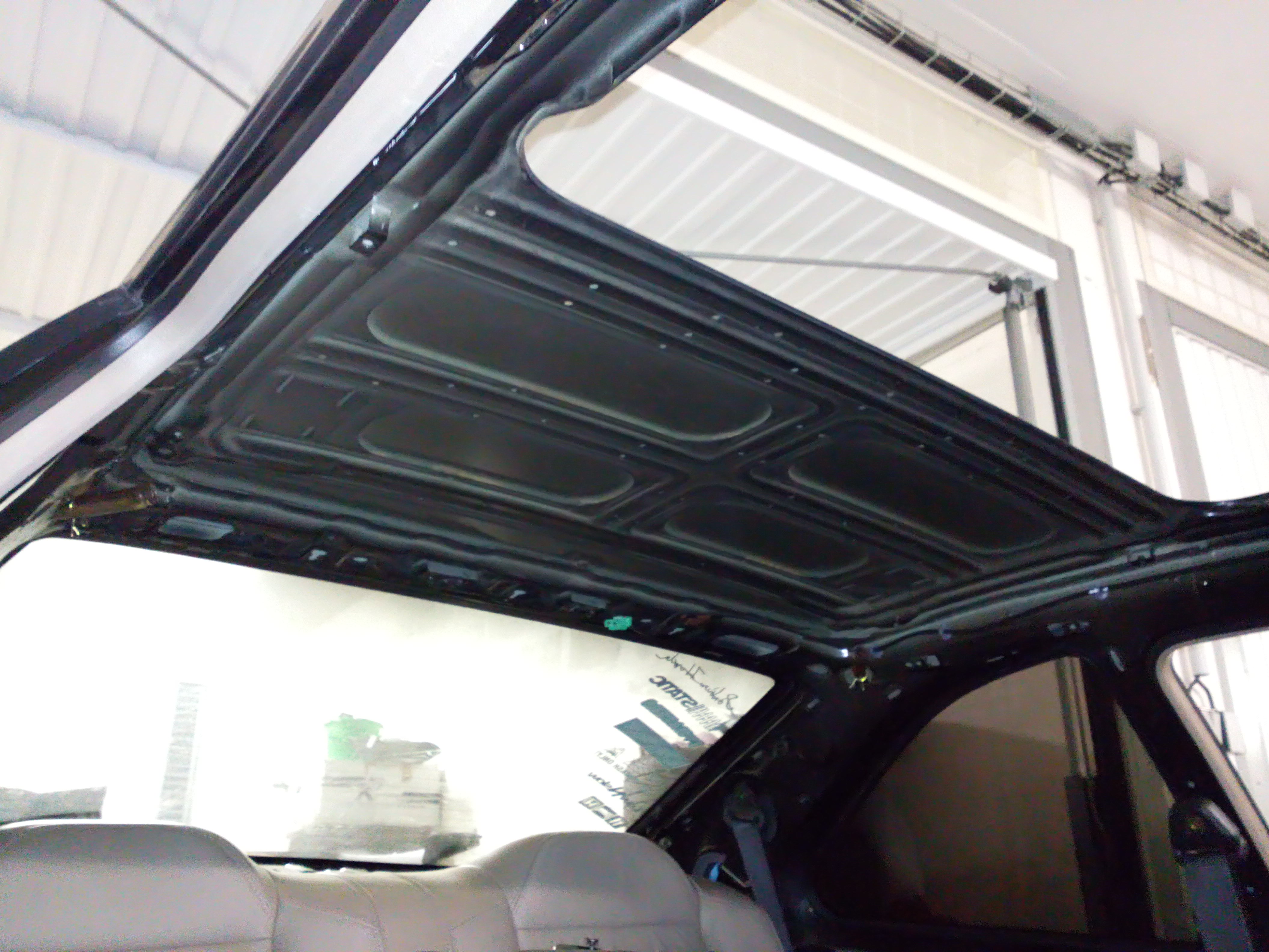

Up. Dnes jedu pro celý střešní okno, takže budou ND potřebný k sestavení a něco málo (vlastně celý okno) mi zůstane pro všechny případy - asi kdyby mi ruply nervy svatoušek Velmi šťastný Takže uvidíme jak to dopadne...
Jinak mi začíná v hlavě uzrávat jedna blbost s pracovním názvem "Montana celolak za pusu":
Johny je teď offline  Johny
PříspěvekZaslal: 7.2.2015 , 0:16   Citovat

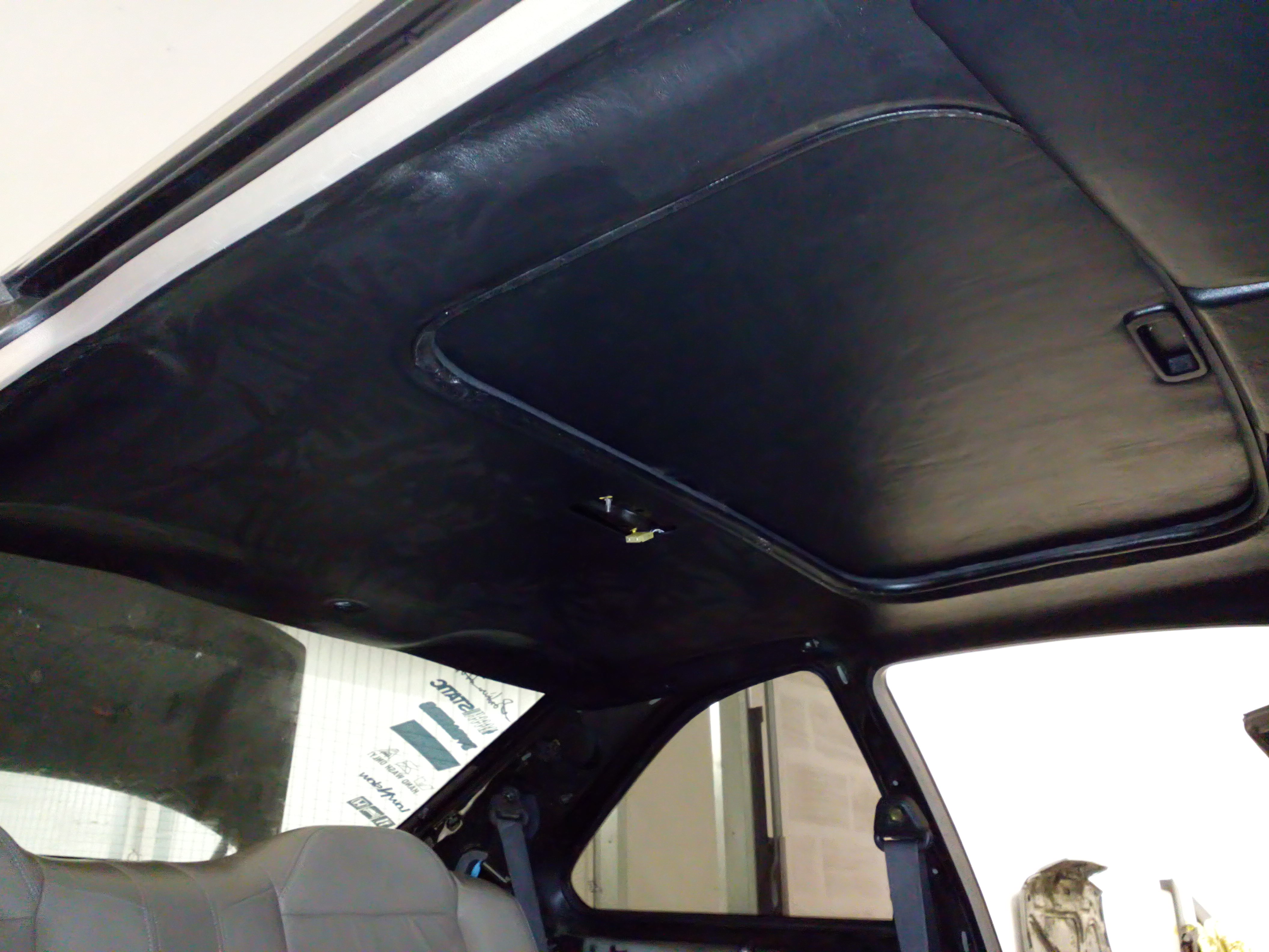

Ať je tu taky něco konstruktivního. Okno jsem dovezl, díly vyndal, dnes jsem byl u čalouníka s "reklamací", během 45 min jsem ji vyřešil a po pár studených hodinách na garáži (ani DanTe mě nezahřál Velmi šťastný ) je tohle výsledek se kterým jsem spokojen. Zítra pokračování ve stylu odstranění starého lepidla ze zadního okna.

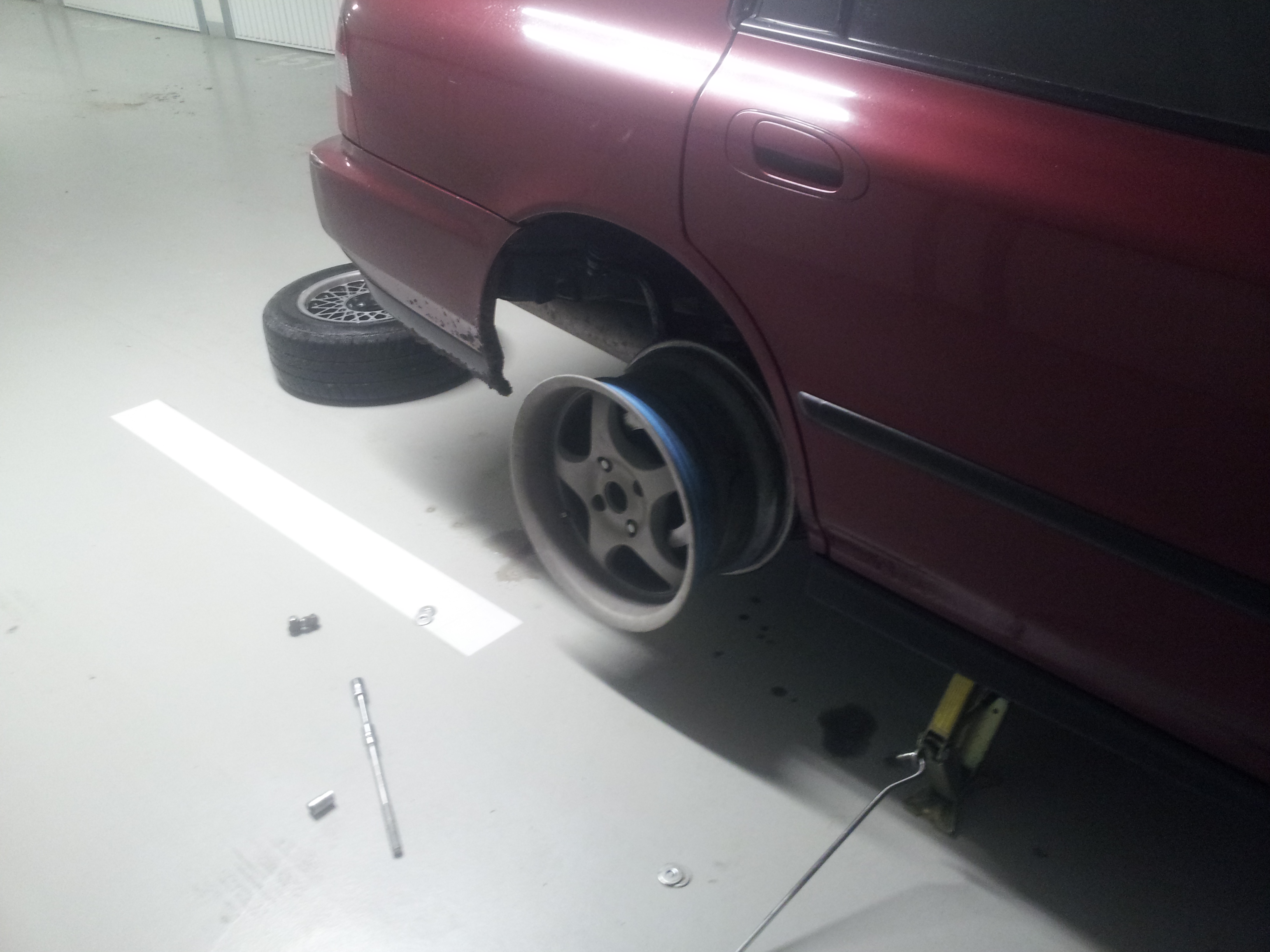

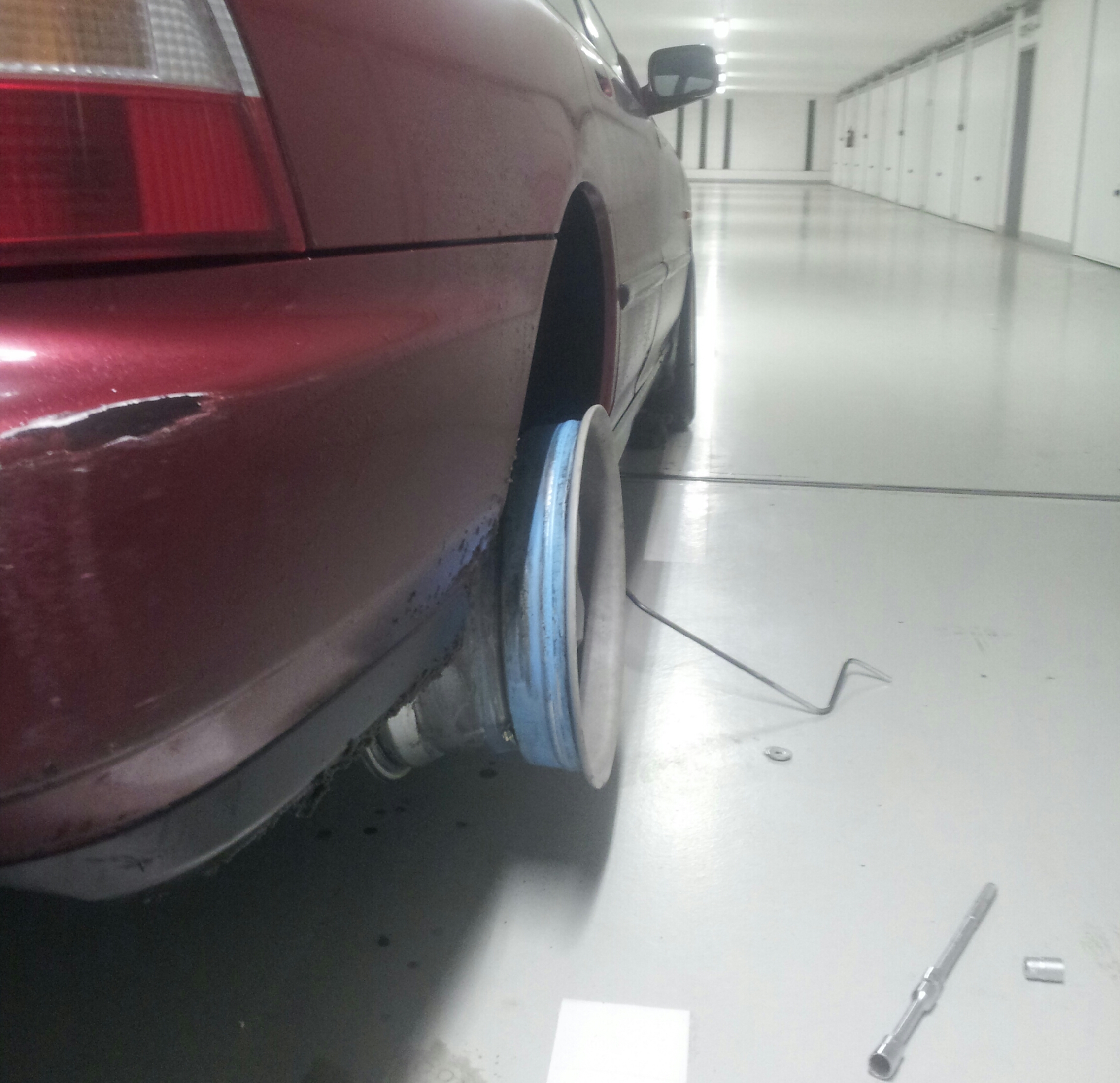

Jinak jsem odvezl jedno z "nových" kol na kombíka na rovnání, za cca 10 dní by mělo být hotovo (pán má dovolenou) a potom začne renovace. Těšte se...
