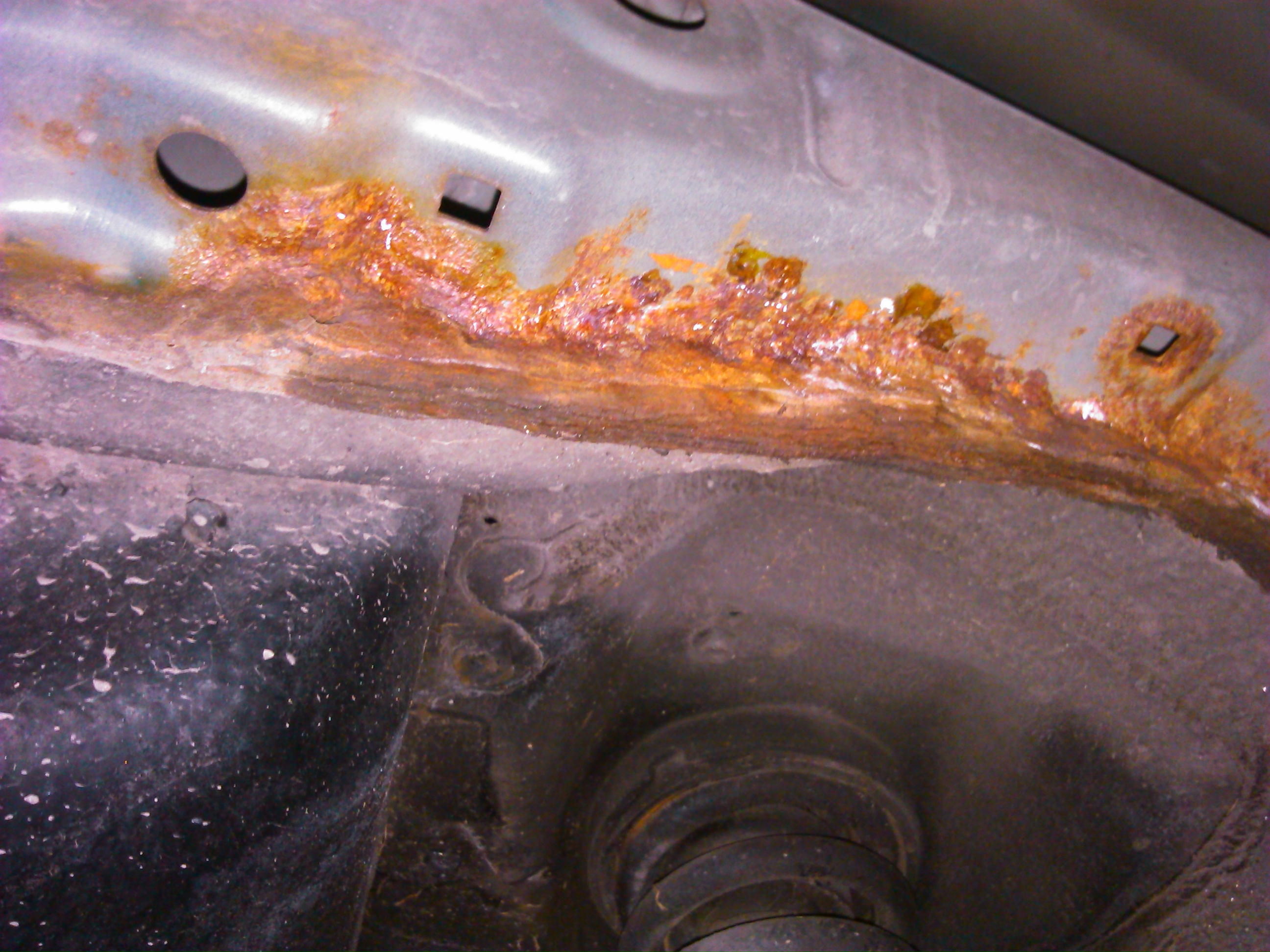

PříspěvekZaslal: 17.2.2015 , 14:40   Citovat
Chtěl jsem dnes vytlumit ty podběhy jak jsem psal, ale bohuzel jsem narazil na nemilou věc, kterou budu muset rešit prvně. Rez. Pod tim platovym podběhem to vypada škaradě. Přikládám foto.
EDIT: Nevíte náhodou, kde koupit ty plastové šroubky, které drží ten podběh? Ten zavit na nich je už sjetý a nedrží to moc dobře.

PříspěvekZaslal: 17.2.2015 , 16:27   Citovat
forever222 napsal:
Nestras!To je nemile. Tak to koukám! Neni to skrz? Ty plastove sroubky by meli mit v kelly.Maji tam spoustu druhu.Kdyz vezmes jeden k porovnani, urcite vyberete.To se tedy budu muset taky podivat.

forever222 je teď offline  forever222
PříspěvekZaslal: 17.2.2015 , 16:32   Citovat
Kendik napsal:
No bylo to celé takové měkčí nechtěl jsem na to moc šahat aby se to nerozpadlo. No ale nevím, jak tohle ošetřit jestli na to nastříkat nějaký odrezovač a pak to něčím zakonzervovat, nebo co. Máte nějaké tipy? Tak tu kelly zkusím snad tam najdu takové. Dnes jsem rozebral jen stranu spolujezdce a doufám, že strana řidiče na tom nebude tak škaredě Bueee

mikos je teď offline  mikos
PříspěvekZaslal: 17.2.2015 , 18:03   Citovat
forever222 napsal:
Pořádně obrousit co se dá, zatřít Rodexolem nebo Chelade a na to bych dal Alkyton.

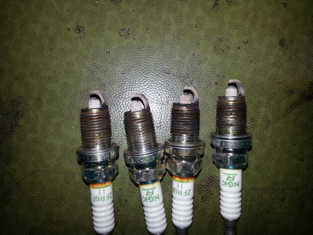

PříspěvekZaslal: 21.2.2015 , 10:21   Citovat
kubikula78 napsal:
Ahoj, díky:-) Vyrobil jsem si tlakoměr, takže mrknu na svíčky a změřím tlaky a uvidíme. Olej teda dám 10w40, velký mrazy stejně nejsou. Vyměním i v převodovce...když je zima tak 1 a 2 jdou ztuha,něž se auto prohřeje...
Tak jsem vyndal svíčky,který mají minimálne 10 000km, čekal jsem je černý jak uhel, když to žere olej a nic...jsou jak nový...záhada.

PříspěvekZaslal: 21.2.2015 , 11:56   Citovat
kubikula78 napsal:
Podle mě záleží, jestli to žere přes kroužky, a nebo přes gufera ventilů.

chalejkum je teď offline  chalejkum
PříspěvekZaslal: 21.2.2015 , 18:06   Citovat
...kubikulo hele mas na dvou svickach "hnedy prstenec" co jsem se o to zajimal tak to dela jiskra vedena ne vevnitr ale po povrchu svicky coz neni moc dobry Velmi šťastný...
kubikula78 napsal:
kendiku...v 5500 je myslim jestli se nemylim tak strop krouticiho momentu Velmi šťastný...
