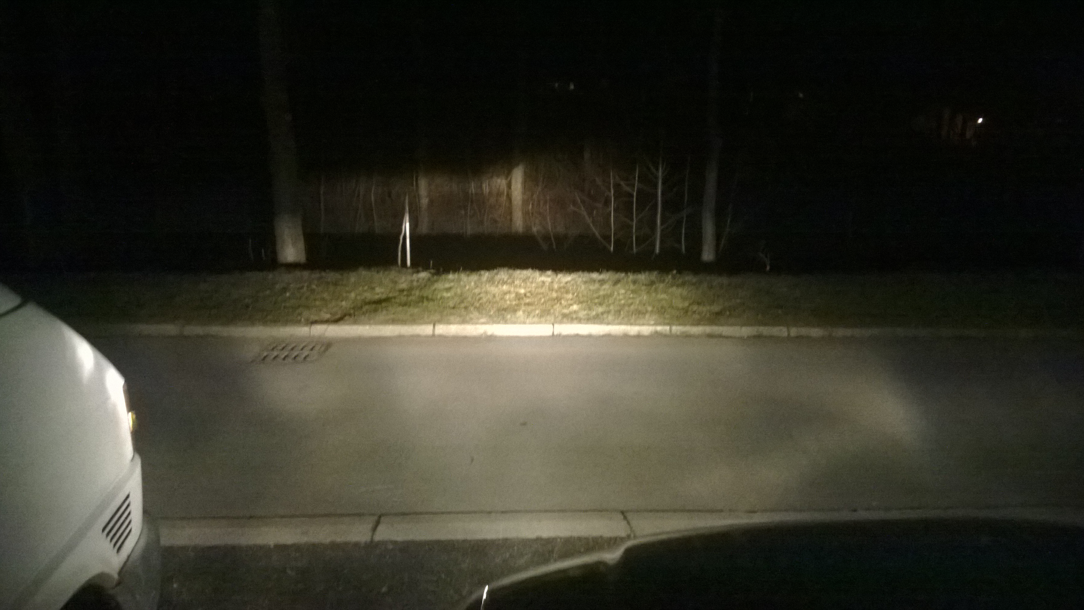

PříspěvekZaslal: 14.3.2015 , 11:53   Citovat
C6g sedan poface, orig svetla

markos je teď offline  markos
PříspěvekZaslal: 14.3.2015 , 20:52   Citovat
To by ma fakt zaujímalo čo tam stým pajo máš. Mal si ich aj rozobrané?

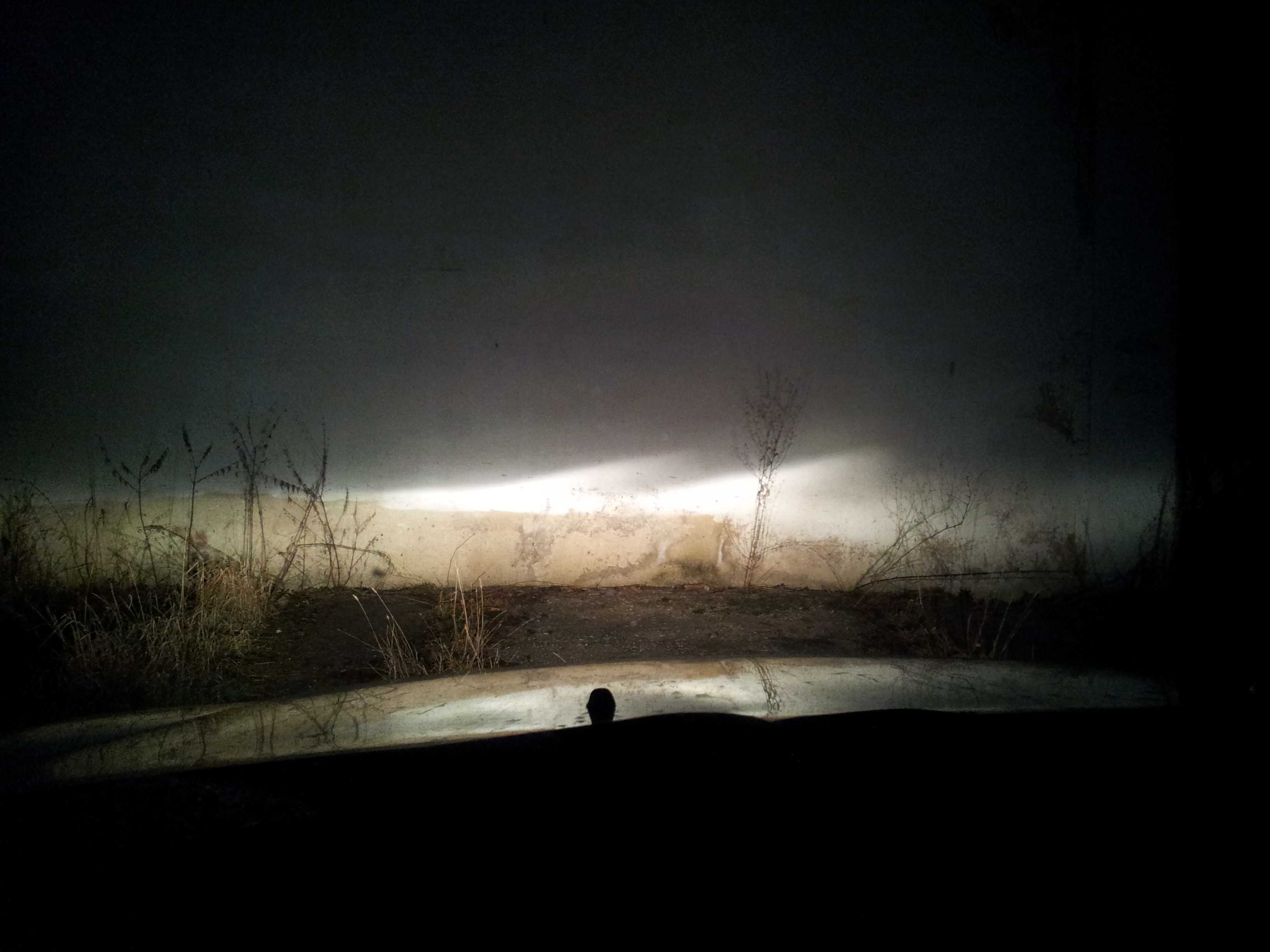

NoDicz je teď offline  NoDicz
PříspěvekZaslal: 16.3.2015 , 21:32   Citovat
jestli chceš pro srovnání takhle svítí moje C6G, zadek je trošku z kopce tak to svítí víš, ale ten přechod tam je... nemáš zajítý ten plast co kdyje sklo? Spousta lidí to má zažloutlé a doškrábané. Žárovky jsou tam Philips H4 50% plus - 100kč za kus na benzině Úsměv ještě mám v rezervě Wuerth 60% plus ale zdá se mi že ty philipsky svítí líp.... pokud bych chtěl aby mi auto ještě víc svítilo vzal bych si asi něco jako tudy odkaz , tudy odkaz tyhle vemu až mi dosvítí ty co tam mám teď, nebo si udělám radost a v záloze nechám ty 50% co tam mám teď.. Úsměv Není to o tom že by žárovka měla vyšší příkon ale tam kde svítí svítí víc tak nevím jestli by řešila tvůj problém... kždopádně si myslím že pokud je lampa konstruovaná na halogen, tak bude vždy svítit líp na halogen než na nějaký xenonový pokus... OK
ed: jak tak koukám tak na potkávačky je ten přechod vážně hezký.... před zimou jsem si vyleštil lampy podle návodu tady na foru tak to bude asi tím...
WP_20150316_001.jpg, 2.72 MB
