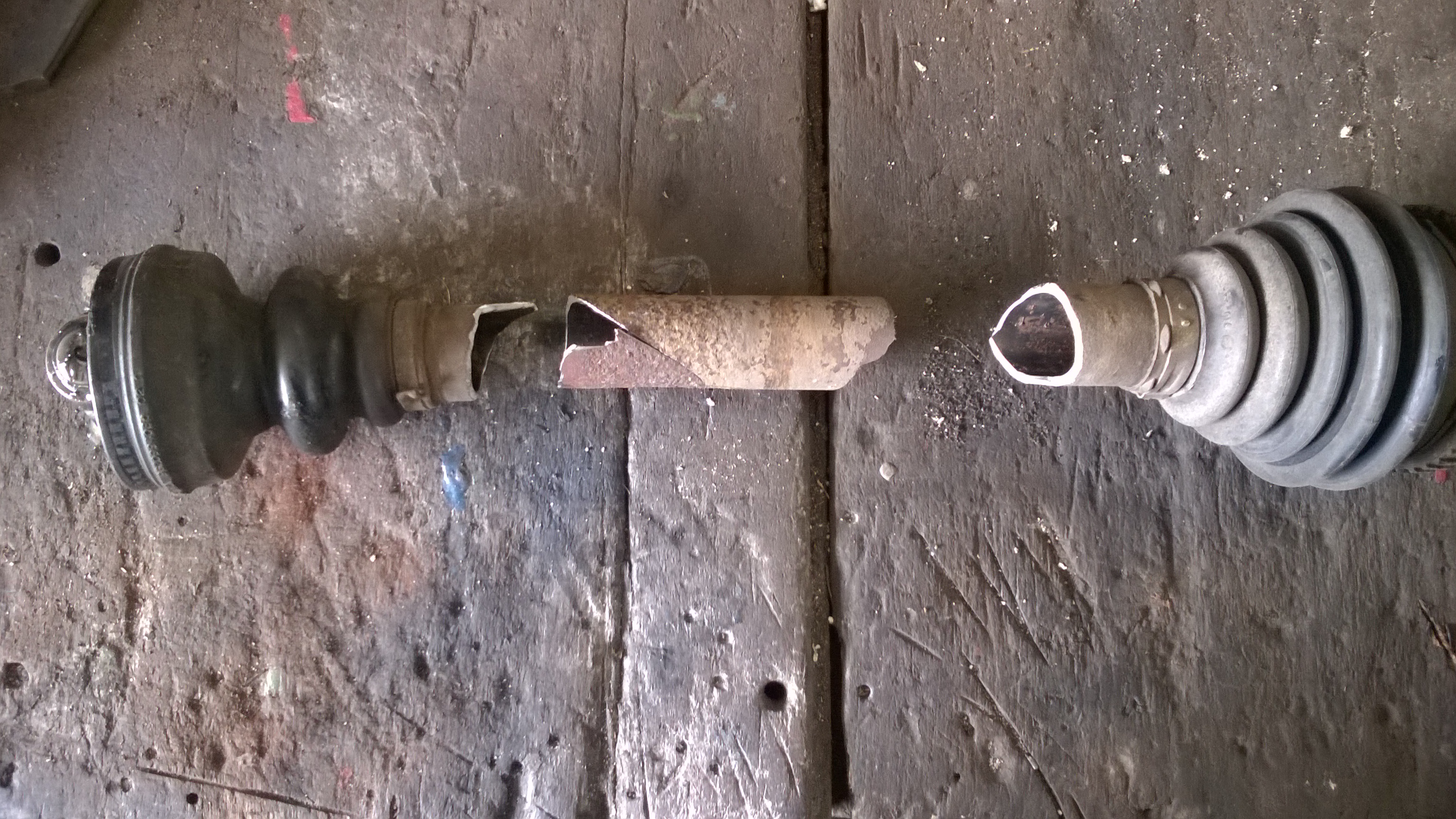

Dnes si Kemo stěžuje, auto nejede jen v něm chrastí ! Peugeot ( čti Pažout) 206 sw. Byl jsem překvapen Tak to koukám! tohle je poprvé. Kvalita od žabožroutů se hned pozná. pořádnej výtlem

To není plné? Vzdycky jsem žil v domění ze ano.
U "normálních" aut je polooosa z plného kusu Velmi šťastný to žabožrouti vymysleli vychytávku Velmi šťastný

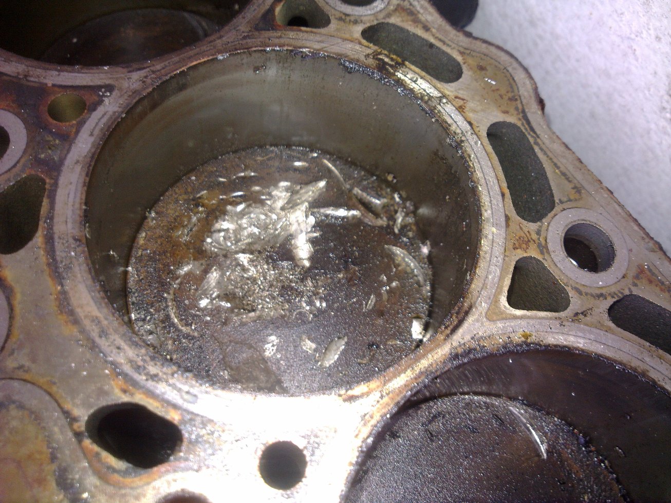

tady pan mel najeto 60tis km na rozvodech, ale uz mel za sebou 10let Chápeš! (interval je bud 120tis nebo deset let)
takze pozor na to

spodek i vršek zničenej? co asi říkal majitel, že je to na novej motor Velmi šťastný
Kamarad mi tvrdil, ze jeho Opel ma levou tyc a pravou trubku, nebo naopak. Nepamatuju si. A prej to ma takto vetsina aut. to mi hlava nebere Nicmene dutou hridel vidim ve strojarine poprve.
Tak Opel je něco jako žabožrouti pořádnej výtlem pořádnej výtlem

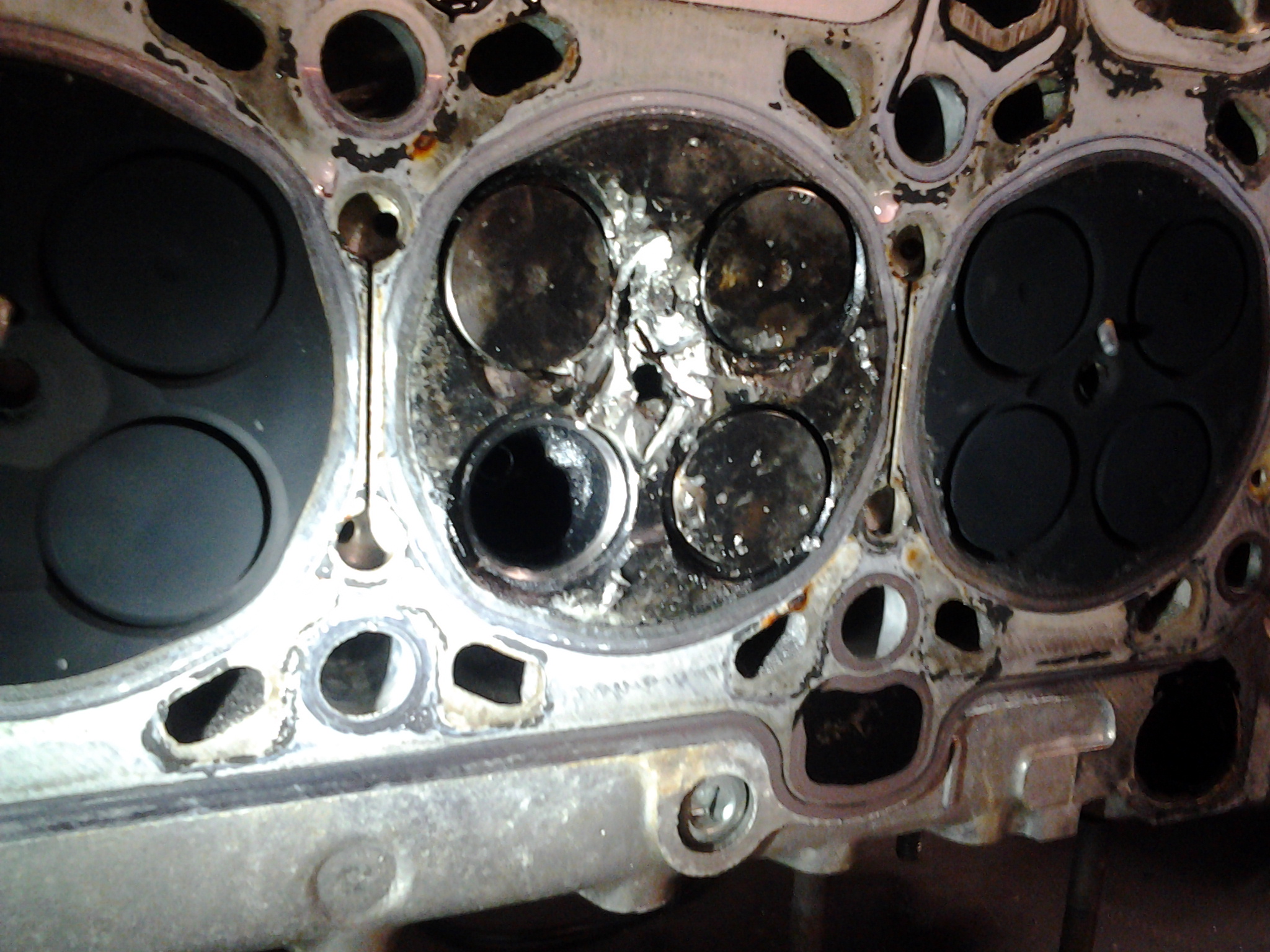

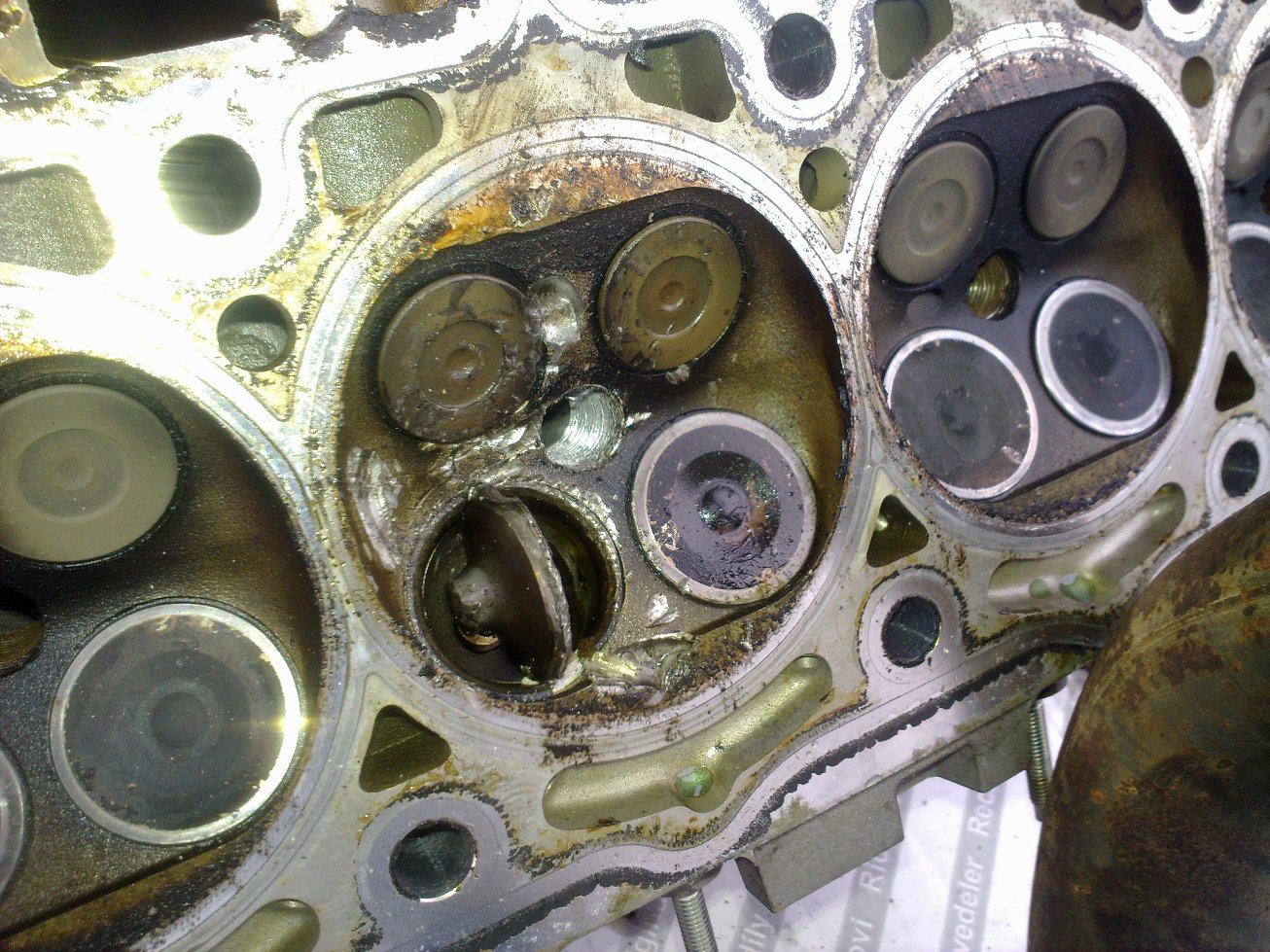

Taky mám specialitku, jedná se o Fiat Ducato 2.2 JTD. Řidiči to prej za jízdy chcíplo, snažil se to nastartovat, když vybil baterku, tak i roztahovat HaHaaa Kvalita nic moc, foceno tabletem...

Pravděpodobně nejdřív uletěl jeden ventil a motor samozřejmě chcípnul. Ale řidič musel bejt opravdu uplnej trotl, když se to snažil startovat a po vybití baterky i roztahovat. Nechápu, musela to bejt rána a pak rachot i při snaze to startovat Tak to valím bulvy

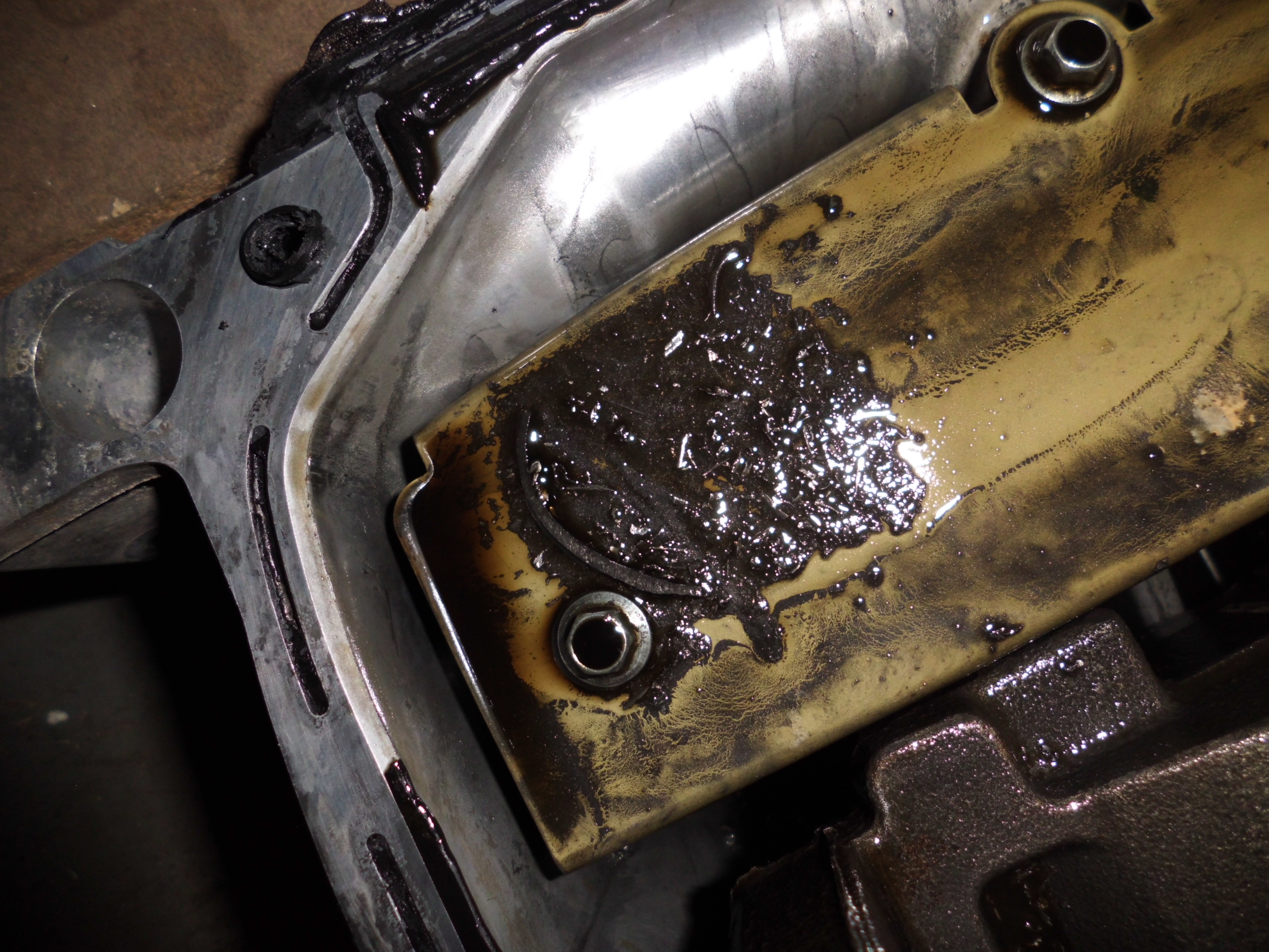

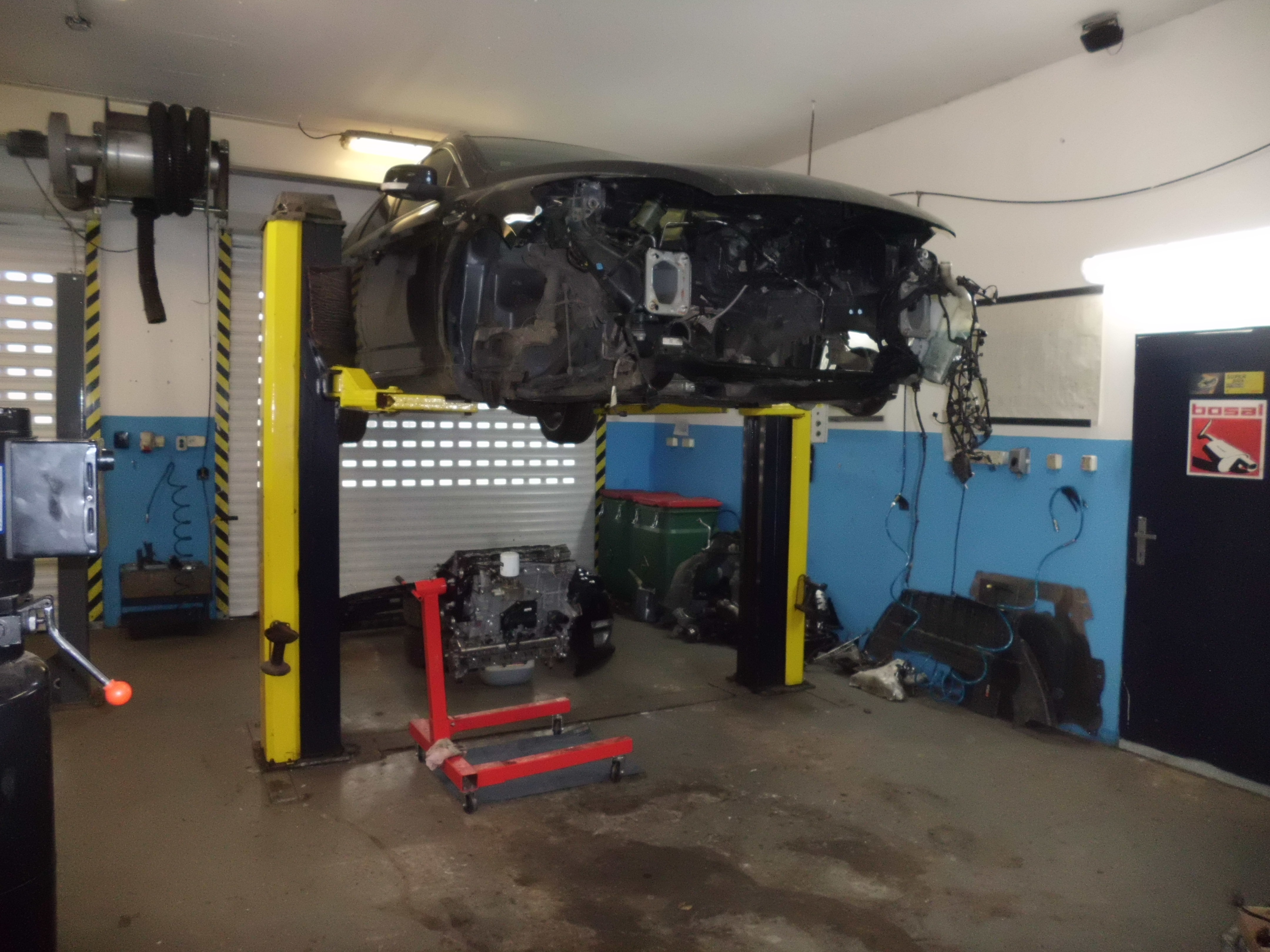

ford mondeo 2,0 Ecoboost 2012 . třetí motor za dva roky..Velmi šťastný , jeden upálenej píst, druhej rozlomenej píst a ted prasklo ozubení na vyvažováky ucpal olejový čerpadlo a zadřenej odspoda až nahoru
