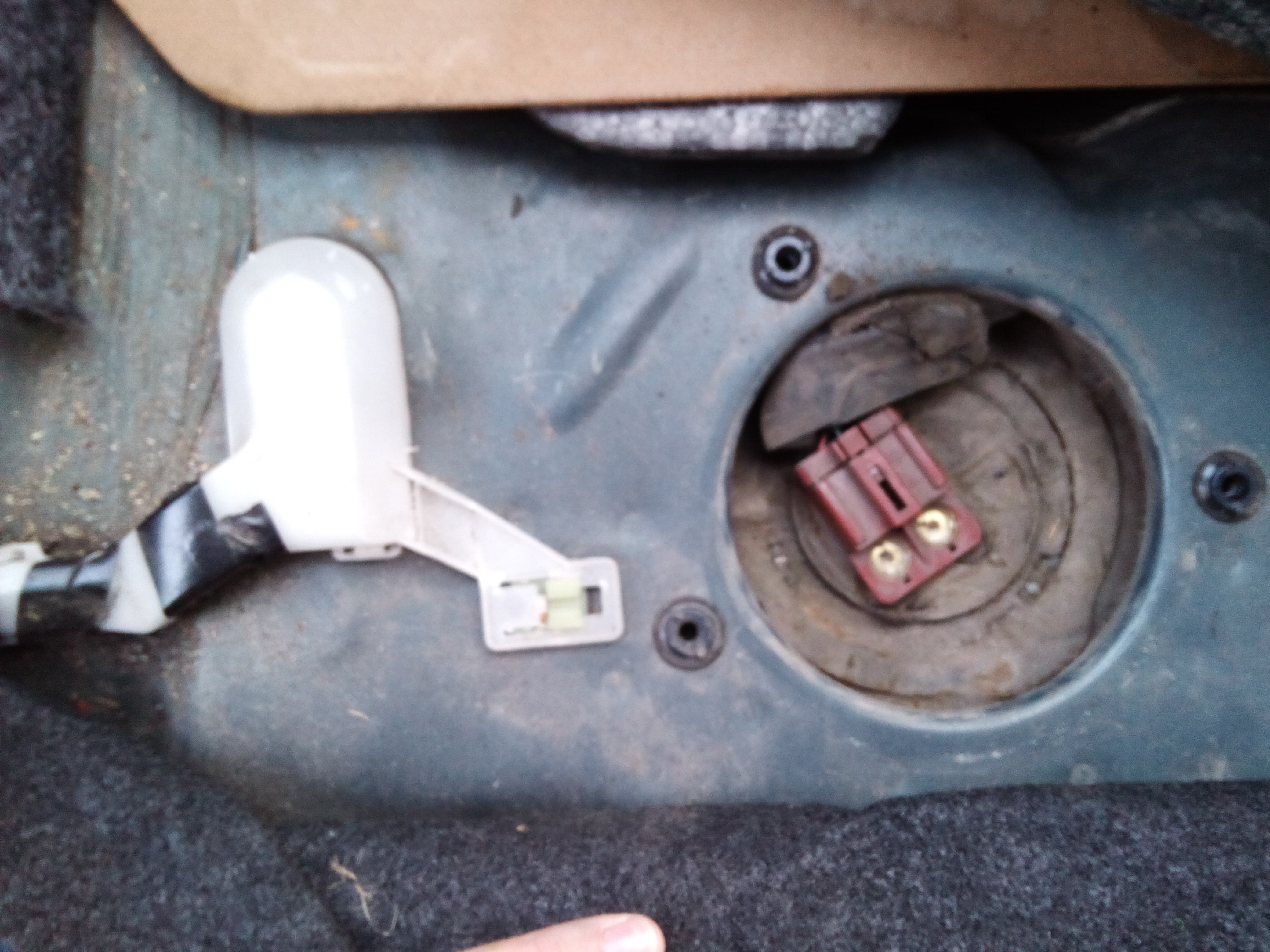

PříspěvekZaslal: 23.3.2015 , 21:16   Citovat
Zdravím dneska jsem se zaměřil na problém s kontrolkou rezervy. Zkontroloval jsem žárovku v budíkách ale tou to není tak jsem pátral po nádrži a zasekl jsem se na tomto bodu (viz foto) mohli by jste mi poradit jak pokračovat dál .. ? Velmi šťastný Nějak jsem bál pokračovat abych něco nepodělal .. Velmi šťastný Vím že to tu někde bylo ... ale už jsem to hledání vzdal je toho tu moc .. Je to tam.

PříspěvekZaslal: 29.3.2015 , 18:17   Citovat
Joseph napsal:
Bez názvu.jpg, 158.78 kB
