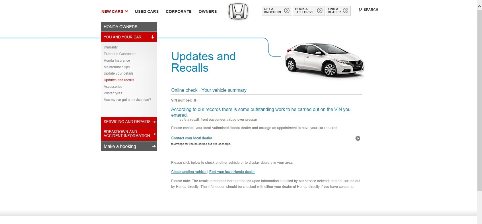

Už jste někdo měnil airbag u spolujezdce ve svolávačce?jen tedy první ročníky
... mne to uz vymenili.. okrem toho este robili nieco s kabelazou v kufri... accord sedan 2,4 2003.

Já do servisu posílal e-mail s VINkem,jestli se ten airbag týká i mého Accorda a nikdo neodpověděl...

Já jsem našel na stránkách UK Hondy kontrolu podle VIN, mě to tam píše, že ne mém autě (Accord Tourer 2,4 2004) není nic potřeba.
Zajímalo by mě jestli to tam někomu něco napíše.

Kmóďa napsal:
Vidím že nie som sám čo je "nadšený" s prístupom origo Hondy predajní/podpory...
PříspěvekZaslal: 26.3.2015 , 12:01   Citovat
vikous napsal:
Mně ho, ale to jsem už věděl od Mattika. Psát mail by mě ani nenapadlo... Velmi šťastný
Horší je, že v Praze jsou teď jen patlalové na Jarově...

vikous napsal:
Tak mě to napsalo tu výměnu pytle, volal jsem do nejmenovaného dealerství Honda a paní vůbec neměla tušení vo co gou a ptala se "a kde jste na to přišel?" pořádnej výtlem Prý pozjišťuje a po Neděli mám zavolat, tak jsem zvědav to mi hlava nebere

Dopis napsal:
Tak mi to taky na těch stránkách napsalo výměnu pytle. Jsem zvědav co ti řeknou...

PříspěvekZaslal: 26.3.2015 , 15:58   Citovat
Hellborn napsal:
Ahoj Hoši,
Taky mi to ukázalo pytel na výměnu, tak jsem poslal Vin do Hondy do Zlína a za půl hodiny se ozval technik, že je vše objednané a jak to budou mít na skladě tak mi dají vědět Úsměv

Tak som tie stranky skusil aj ja a vyhodilo mi toto:
According to our records there is some outstanding work to be carried out on the VIN you entered.
• pud : crank pulley damage
Please contact your local Authorised Honda dealer and arrange an appointment to have your car repaired.
Som zvedavy co mi na to povedia v Honde... Mrk

PříspěvekZaslal: 26.3.2015 , 19:39   Citovat
Tak mi to taky ukázalo výměnu airbagu... pojedeme v praze nějak hromadně? Velmi šťastný
