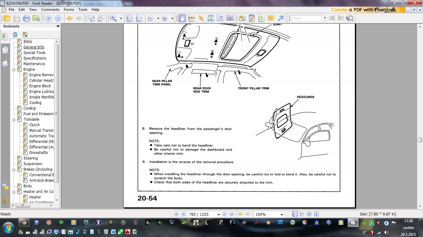

reznicek9 napsal:
Můžeš si vybrat který sklo vyndat jestli zadní nebo přední pořádnej výtlem pořádnej výtlem
Tomu bych se rad vyvaroval, ale predni by bylo lepsi Velmi šťastný.
Pres dvere pochybuju, ze to projde.
Predpokladam, ze to nikdo jeste nedelal co?

ACC7x95 napsal:
Já to u pár aut dělal ale to bylo vždy pryč i čelní sklo Velmi šťastný
Můj nástřel je vyndat přední sedačky a jedny přední dveře.
A tu stropnici dát na výšku a prostě to nějak "vyšroubovat" otvorem kde jsou vyndaný ty dveře, ale prostě ježek v kleci hadr Velmi šťastný
Jonaasek je teď offline  Jonaasek
PříspěvekZaslal: 29.3.2015 , 13:36   Citovat
podle manuálu přes spolujezdcovy dveře...
