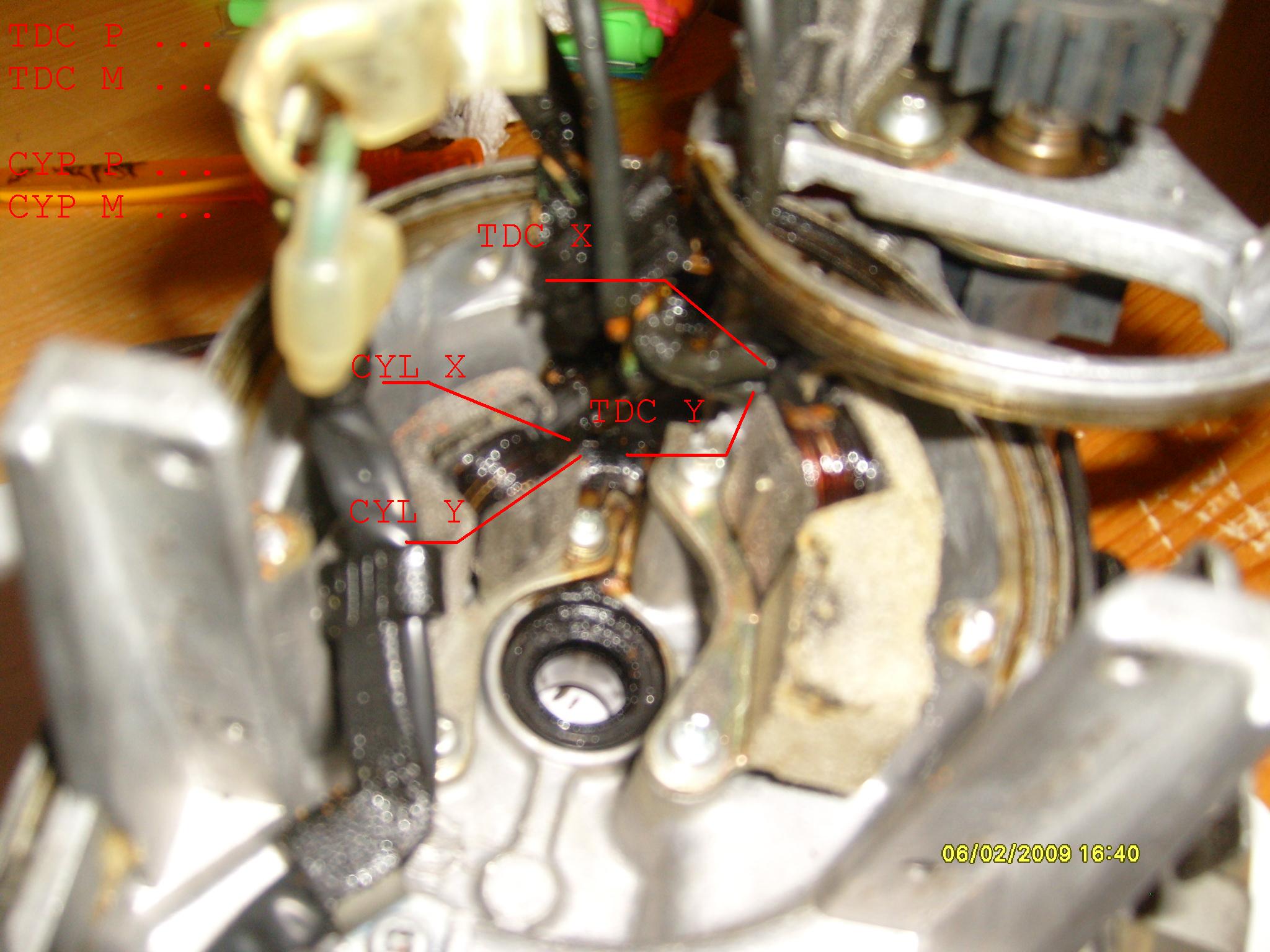

PříspěvekZaslal: 2.6.2009 , 17:48   Citovat
Potřebuju poradi které pozice kam patří nejsem si jistý drátky sou moje smrt .
Nějak musím přijít na správné zapojení s řj . a barvy drátků nehrajou .
Díky moc.
1.JPG, 247.97 kB
2.JPG, 293.61 kB

PříspěvekZaslal: 4.5.2015 , 10:20   Citovat
ian napsal:
Díky moc.
vyfot to necim aby to bylo videt
