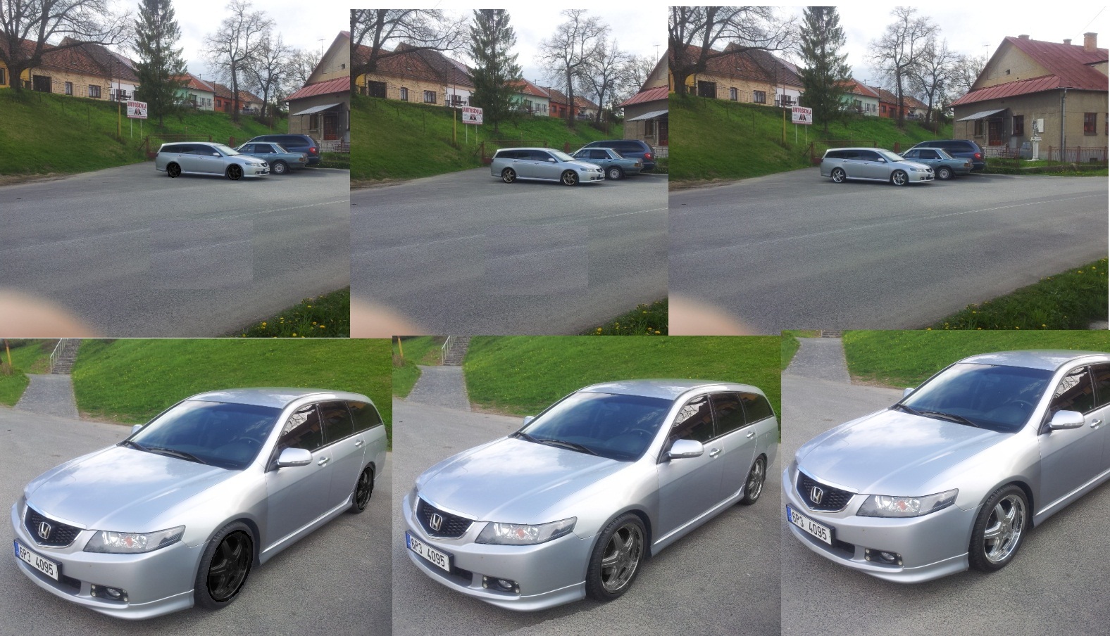

no byla to moznost ,ale limce jsou strikany chrom takze jse mi moc nechce a ani nejsem nato typ abych to vylestil aby to bylo TOP a firmy zato chteji strasny prachy ,radeji bych to dal do laku cely ono vtomhle rozmeru budou vypadat dobre i cely v leskle cerne nebo jen bilem nebo sedivem laku jen jsi to nedokazu moc predstavit no a ve fotoshopu to neni ono.. pravdepodobne to bude cerna nebo gunmetal..jinak jsou to Lenso 18" 7,5.. ET40 Pneu 225/40/17 ...
Jedine co jsem aspon priblizne nasel je tohle ...
Díky, podobné kola jak máš ty by se mi libili. Podle obrázku by tedy dal lesklou černou, která na stříbrném autě prokoukne oproti bílé. 100 lidí 100 chutí.
Příspěvky: 70 2003 Accord
PříspěvekZaslal: 7.5.2015 , 22:41   Citovat
Honďas14 napsal:
bilou jsem na stribrnem aute uz zavrhnul .. vidim to na gunmetal Úsměv ikdyz me porad laka ten cerny lesk
cerna je pekna z blizka a zdalky ne a gunmetal to ma obracene ..
