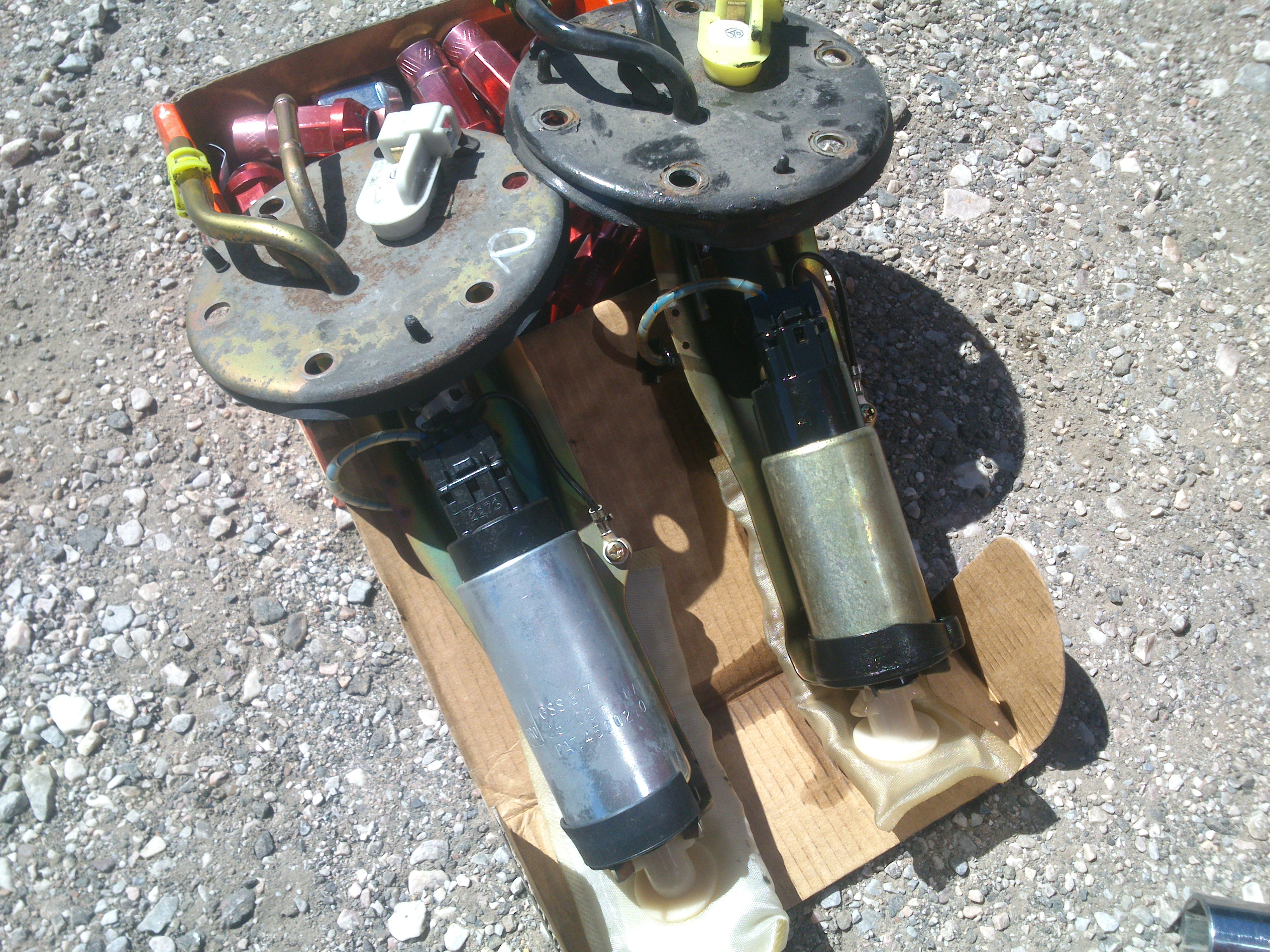

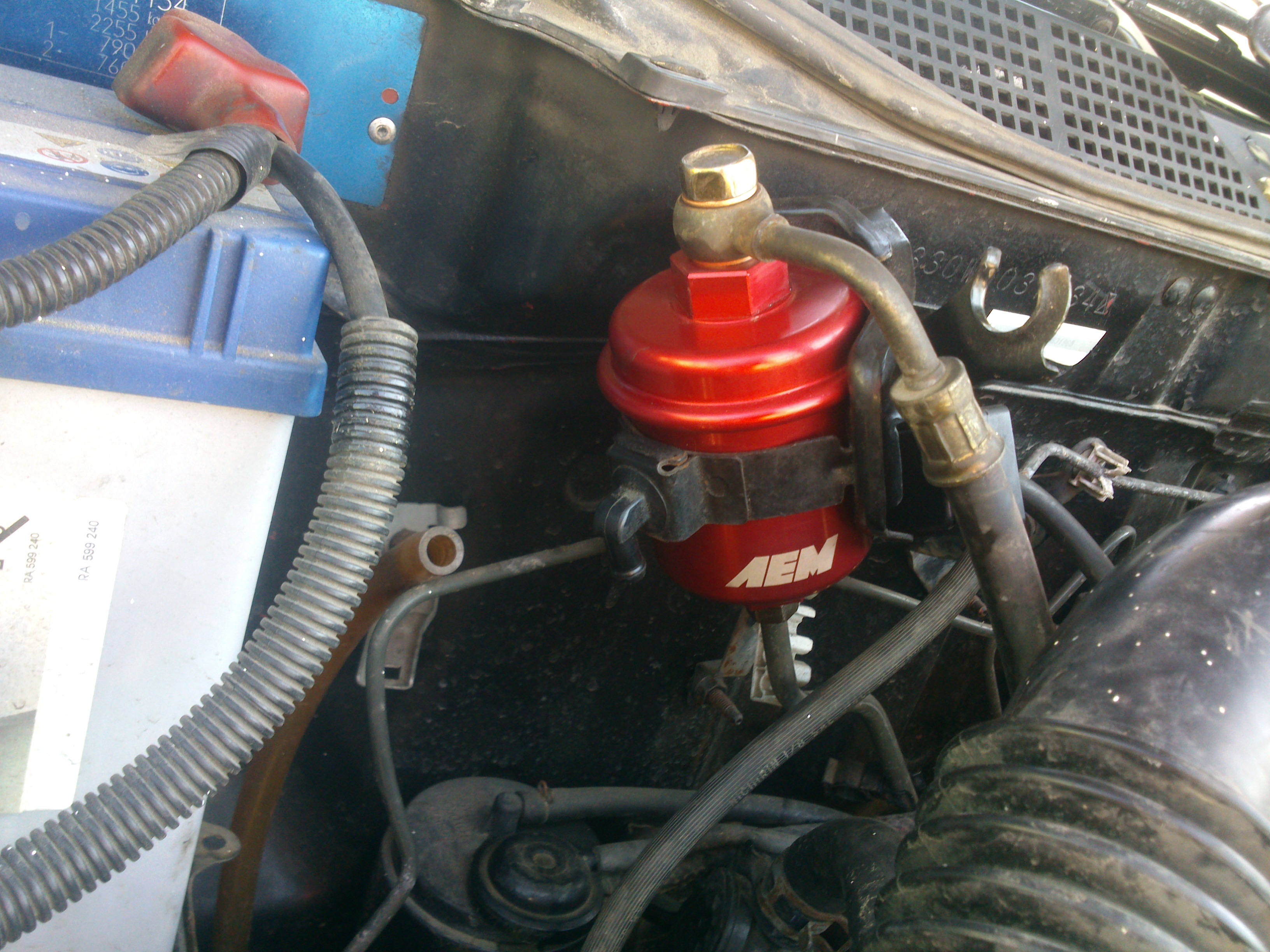

Dneska nainstalováno bzučící čerpadlo Walbro 170 a palivový filtr AEM.
DSC_0826.jpg, 2.5 MB
DSC_0828.jpg, 1.62 MB

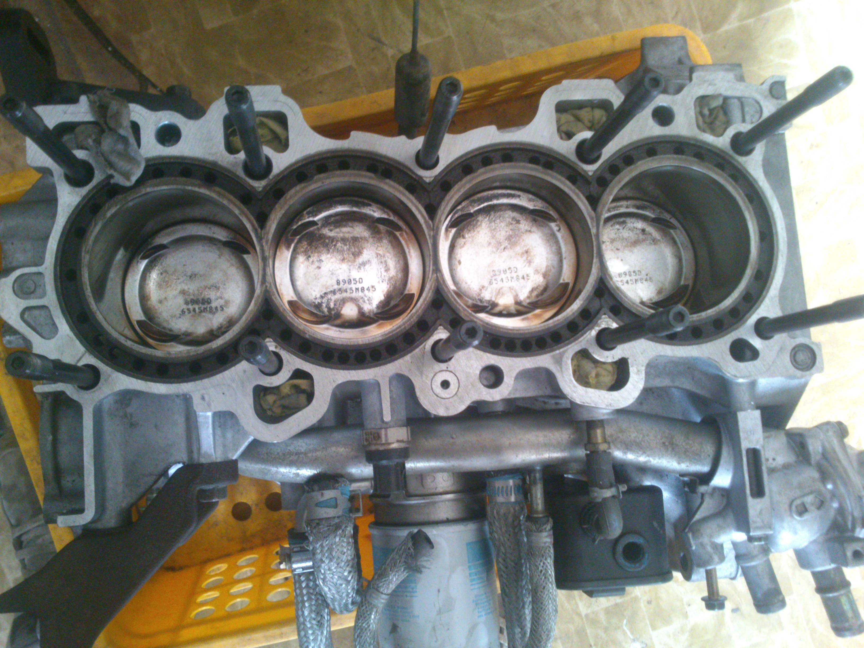

No jsou tam ty Darton vložky s vrtáním 84mm, tudíž obsah vychází na nějakých 1930ccm
PříspěvekZaslal: 7.6.2015 , 18:15   Citovat
pospa napsal:

Toho chlazení se začínám fakt bát, jak tam jsou ty dartony tak ty ještě zhorší průtok vody si myslím. Jakej jsi měl chladič, Zkusím tam naswapovat aspoň z ITR.

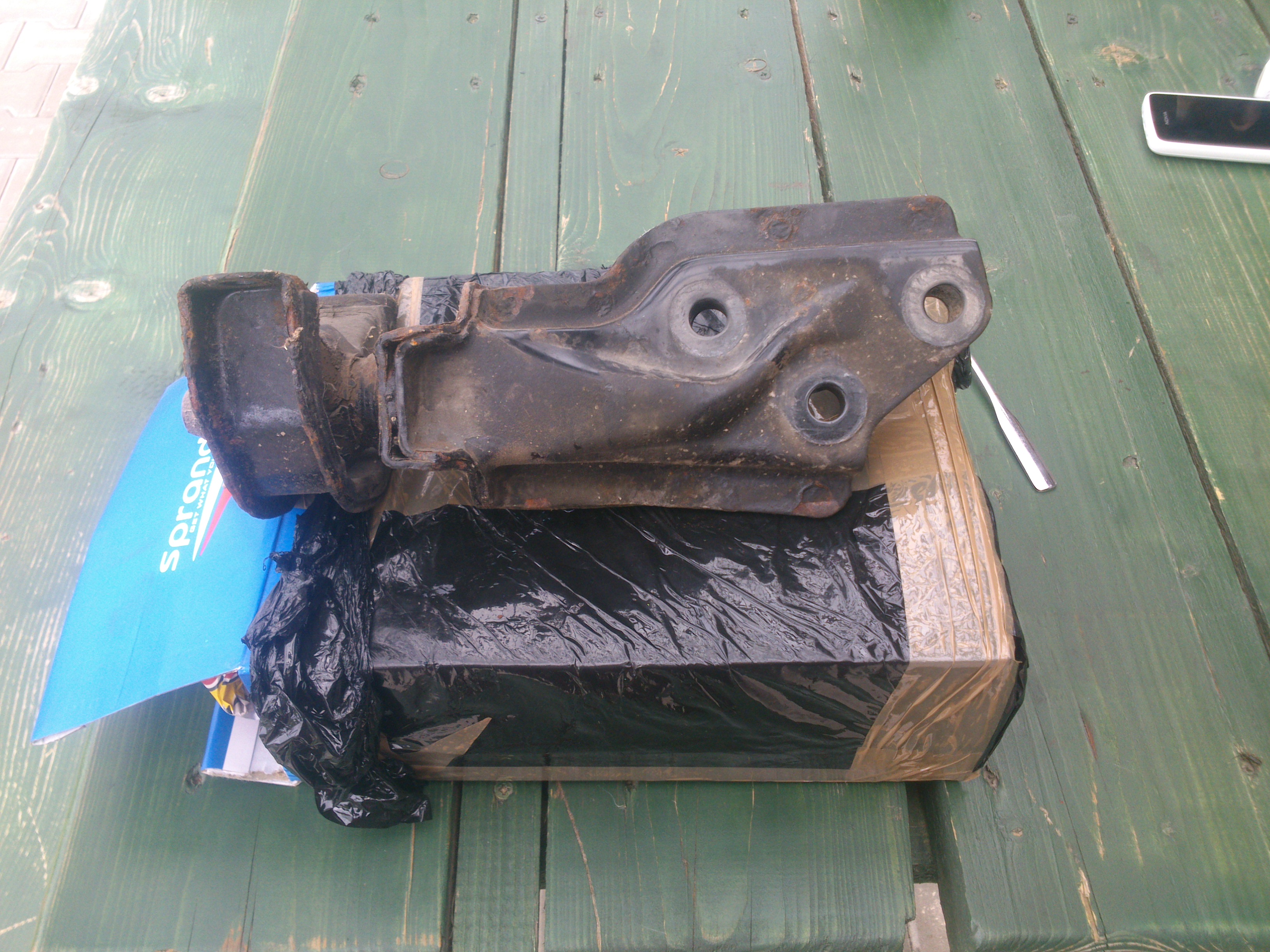

Neví někdo rozměry nebo číslo gufera na olejový čerpadlo ?
posero je teď offline  posero
PříspěvekZaslal: 10.6.2015 , 16:07   Citovat
kam? jako na kliku dopředu?
Příspěvky: 8464
pospa je teď offline  pospa
PříspěvekZaslal: 11.6.2015 , 11:28   Citovat
Přesně tak, na elitu mají víc rozměrů tak nevím. Tady to někdo přemázl tmelem. KO
Objednal sjem vnější 50mm a vnitřní 38mm to bude ono.
DSC_2163.jpg, 1.66 MB
PříspěvekZaslal: 11.6.2015 , 22:10   Citovat
nevim z čeho to máš složený, když vidím ten silikon trochu bych se bál .... sorry ale přes den nemam čas takový věci řešit mam spoustu práce nevidím nic složitého na tom objednat si gufero podle motoru
jen tak mimo kolik stál AEM filtr?
PříspěvekZaslal: 12.6.2015 , 11:32   Citovat
Jojo, už jsem ho viděl na více dílech tak se mi to taky nelíbí, ale proto to s Petrem vše předěláme jak má být. Hold nějaký mekánici si ten silikon neodpustí obvzlášt v červeným podání Velmi šťastný Objednání gufera samozřejmě není složitá věc, ale chtěl jsem si být jistej, protože kdo dělá na servise tak ví jak je to s dodavateli.
Ten filtr stojí kolem 3000kč a je průtokově ready do 500hp, ale já ho nekupoval samotnej za takovou částku, nejsme blázen ani zloděj.

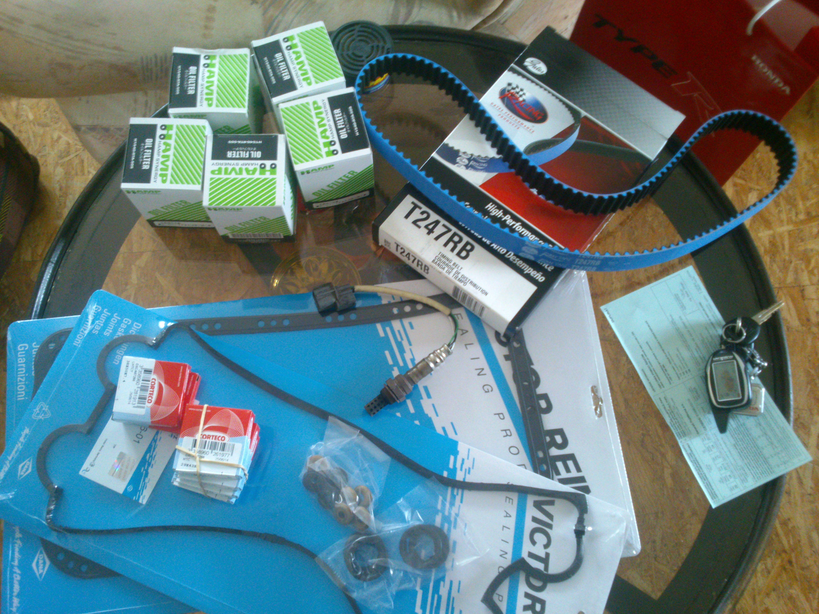

PříspěvekZaslal: 12.6.2015 , 13:29   Citovat
Kompletuju díly vostošest a příští týden to snad poskládáme, dík Infimu za řemeniště OK

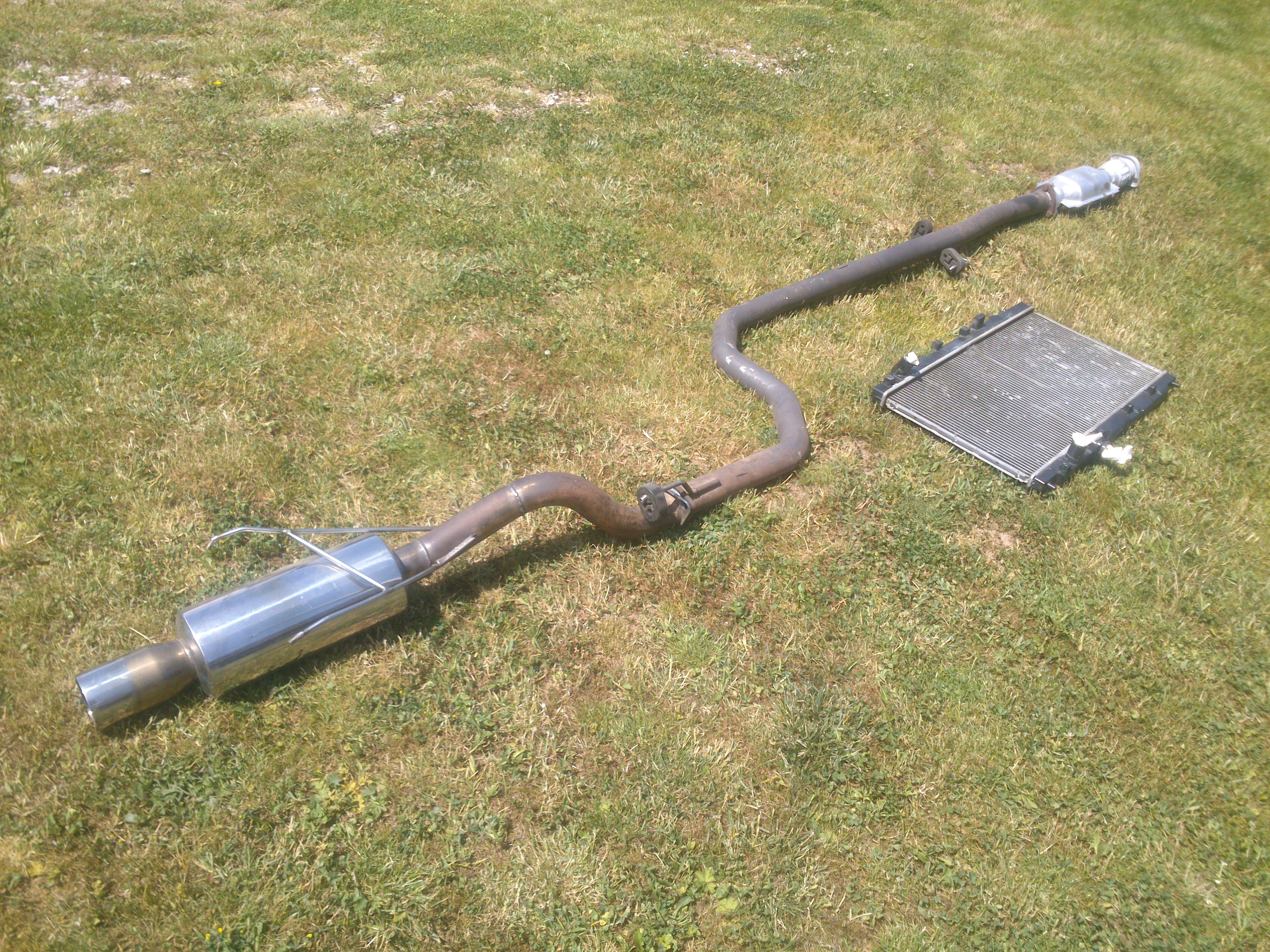

Nějaký trubky a chladič z Integry Úsměv

Neber to jako rouhání, ale když na pár snímcích vidím B18C6 + Darton + JRSC, takovej detail jako palivový filtr od AEM, řemen Gates Racing... a pak na dalším snímku těsnění VR a gufera od Corteca.. zrovna věci, který by se měly brát normálně OEM natož u takovéhle stavby Úsměv
