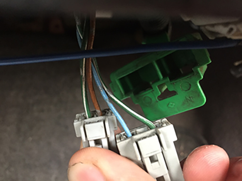

Díky všem za rady. Neměl byste někdo schéma, jak propojit tu K linku? Na internetu jsem našel tohle schéma (viz. níže) na vytvoření K linky, ale je vůbec nutný to tam dávat? Nebo stačí vyzkratovat rx a tx na Arduinu a propojit to s vyzkratovaným servisním konektorem? Tak jak to psal Hansz bych to udělal, ale můj tří pinový konektor má jen dva dráty.

Moje funkční zapojení: Tx z Arduina přes odpor 1k, Rx z Arduina napřímo, spojit s K-line.. jinak s ECU se dá komunikovat i fullduplexně, když se v ECU rozpojí propojka J12.

Tak jak to psal dj-bobr to jde taky. Pokud tam máš jen 2 kablíky tak si změř kolik dávají proti zemi měl bys tam mít GND a K-linku změř to multimetrem. Pokud jde nějaký signál měl bys naměřit 5 voltu to je ta K-linka. To schéma co jsi tady dal není zapotřebí udělej to jak já nebo dj-bobr to je funkční a jednoduché. Jinak servisní konektor nezkratuj. Normálně to propoj s tím 3 pinovým diagnostickým konektorem i když tam v tom diagnostickým máš jen 2 kablíky tak si je proměř mělo by tam být 5 voltu. Servisní konektor je 2 pinový a slouží k zjištění jestli je nějaké čidlo vadné pokud svítí kontrolka motoru a ten se zkratuje a zapalovaní se otočí do polohy 2.
