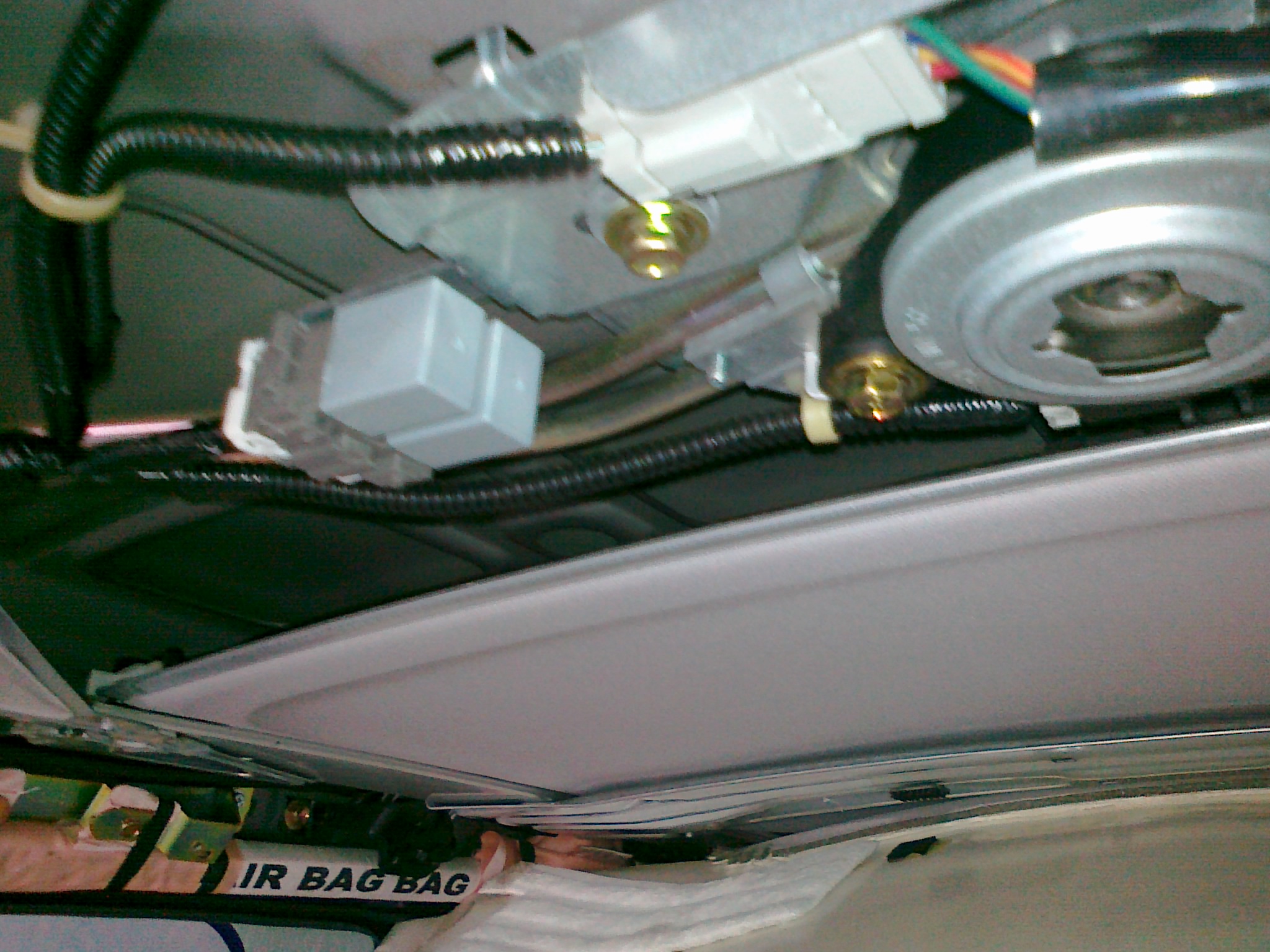

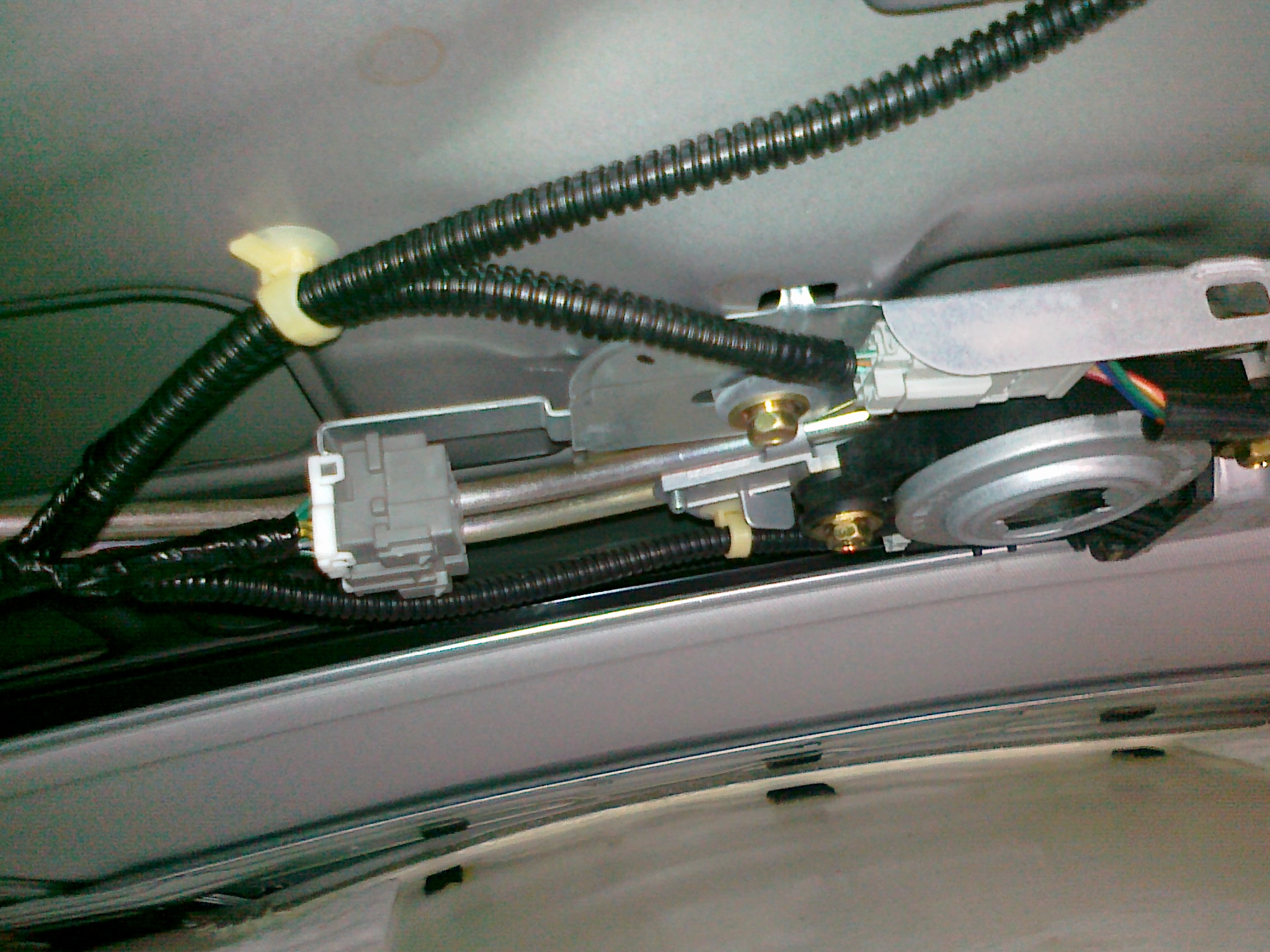

Jak jsem před časem psal, hodlám se s Vámi podělit o mé zážitky a zjištění ohledně této opravy. Mnoho lodí to tu řešilo ale nikdo nepřinesl zatím jednoznačné rozřešení.....
Já se do opravy pustil tento víkend (jen tak pro zajímavost, již po druhé) a bohužel musím konstatovat, že jsem na nic podstatného nepřišel. Měl jsem vytažený celý mechanismus, důkladně jsem jej vyčistil, promazal a opět nainstaloval. Celé sobotní dopoledne jsem se s tím jeb*l svatoušek (zavíral/otvíral/promazával atd..) a výsledkem bylo že dveře v podvečer krásně fungovaly, bez jediného zaváhání (byť se při otvírání a zavírání z prostoru, kde je motor otvírání dveří, ozývalo hrozné zavrzání. Ale dveře fungovaly na jedničku OK Jaké bylo ale nedělní zklamání Bueee že dveře nefungovaly vůbec, ale opravdu vůbec svatoušek , kdych měl v ten okamžik kladivo v ruce, tak zde vyvěšuji inzerát, že auto po nehodě v garáži rozprodávám na ND. Rezult: opět to rozdělám, pro jistotu vyměním i vzpěry a zjistím, jak funguje ta převodovka s tím mechanismem. Vede tam víc drátů, něž kolik jich motor potřebuje. Co se ale podařilo, je oprava střešního okna, když už jsem měl sudaný tapecír, tak jsem se na to vrhl. Problém byl v zaoxid. kontaktech spínacích relátek viz foto. a odpoj. konektoru ve světle nad rádiem. Nyní šíbr krásně funguje Hihi . Kdyby do toho někdo začal vrtat, tak používejte na vytahov. těch relátek nějaký izolov. nástroj nebo si vypněte zapalování. Já při tom odpálil pojistku (20A nechápu tu hodnotu sopťa sopťa ). S výsledkem dvří se opět ozvu. kouř
110720151675.jpg, 688.38 kB
110720151674.jpg, 729.97 kB
