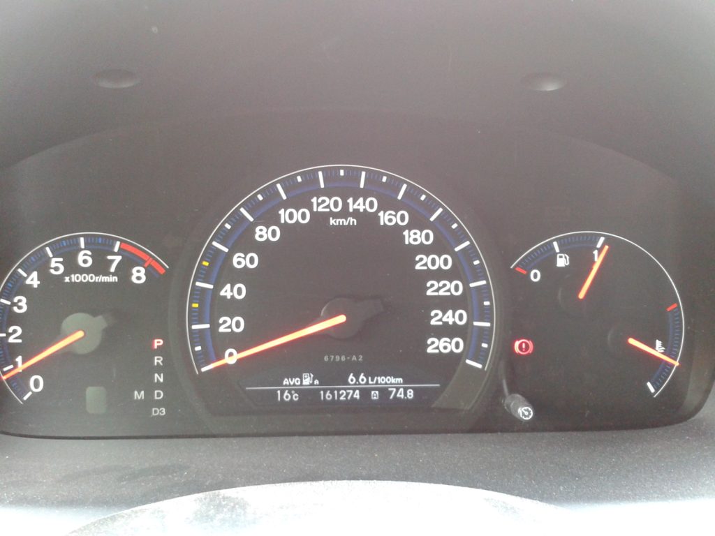

Nový příspěvekZaslal: 16.7.2015 , 21:19   Citovat
Pri 2.4 s A/T som mal najnižšiu spotrebu 6,6l/100km. Trasa KN-NR + 10km v Nitre... Ak človek chce, tak vie aj takúto spotrebu urobiť Úsměv Ale väčšinou mám 8,5 až 9,5l/100km pri mojom tempe s dodržovaním rýchlosti.

Nový příspěvekZaslal: 16.7.2015 , 23:31   Citovat
Gabo napsal:
na automat pekny tak i tak je to dobrý

Nový příspěvekZaslal: 17.7.2015 , 5:51   Citovat
Gabo napsal:
OK mno, dost dobré. A ještě k tomu s Automatem..... já se držím kolem 7.2 a to díky poskakování v kolonách v Brně. Až to tam bude vše opravený a i dálnice bude OK, tak se to zvedne.
