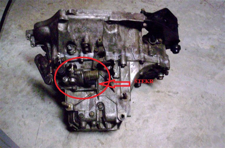

Majlou je teď offline  Majlou
Nový příspěvekZaslal: 20.7.2015 , 10:37   Citovat
Majlou napsal:
Ahoj mam pro Vas zapeklitou otazku a musim rict ze ten stav me znacne wc a chci aby to fungovalo jak ma.
Nekdo kdo predemnou menil spojku na K24 rv 2004 sedan to wc a po smontovani, kdyz radite z 4 na 5tku tak tam neni "zarazka" pro to aby tvalt nesel zatlacit do pozice pro zpatecku. Proste to neradi tak ciste jak by melo. Nemluve o tom ze z 5tky na 6tku je taky nelehke ji tam trefit... Tusite co tam je spatne? Smutný Je to na tahlech na prevodovce nebo v kulise razeni?
Smutný

Dutch je teď offline  Dutch
Nový příspěvekZaslal: 20.7.2015 , 15:23   Citovat
Majlou napsal:
Smutný
ahoj, co jsem tak pochopil tak ta "zarážka" funguje na rychlosti. tj. pokud stojíš pustí tě to a můžeš dát zpátečku až se rozjedeš tak se to "uzamkne" a můžeš dát max 5-6. tohle samozřejmě závislé na VSS senzoru (rychlostní) který je vpředu, ale ten kdyby byl špatný tak ti nebude ukazovat rychlost. A pak na tohle ovladá selenoid či co to je na mechanizmu řazení. je u toho štekr. Tak po tomto bych šel tohle bych prostříkal a podíval jestli je zapojený či není poškozený kabe.
Viz obrázek
760_499_csupload_29814353.jpg, 123.17 kB
Příspěvky: 2240 2009 MDX
Nový příspěvekZaslal: 20.7.2015 , 15:26   Citovat
Dutch napsal:
Viz obrázek
Super diky moc aspon vim kam se podivat přátele
