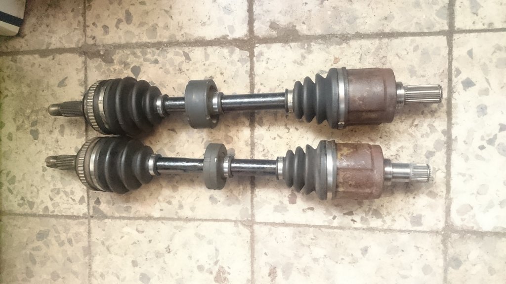

Pomaličku ale jistě ...
Jééééééddnnnááááááá Úsměv

A druhá už tvrdne Úsměv

dobre ty Úsměv
mimochodem, cim utahujes ty pasky na poloosach?
Daver je teď offline  Daver
Administrátor
PříspěvekZaslal: 5.8.2015 , 12:17   Citovat
To sou ty klipsy originál, zatím ještě jich pár mám, ale jestli myslíš ty zubaté, co má třeba starline, tak sikovkama a ten hrb zmáčnu čelními štípačkami z poloviny minulého století, tedy se značně zakulacenými čelistmi Velmi šťastný ... a jestli myslíš ty debilní páskové, co se ohnou na konci ohnou zpět, tak ty taky sikovkama, ale stálo to za prd - manžeta se vyvlíkla - chce to ty kleště na to Smutný
Administrátor
PříspěvekZaslal: 6.8.2015 , 13:13   Citovat
na te fotce to vypada celkem hodne stahnute tak me napadlo jak to utahujes. Pred casem mi Alda ukazoval takovy klic/kleste s racnou kterym to stahuje on, ze je to potreba hlavne na ty barevny tuhy manzety, ze ty normalne nejdou stahnout skoro vubec a pak z nich leze to mazivo.
Ty origo, to jsou ty ohybaci s tim tlustsim plechem kolem ktereho se to ohyba a tim se napina?
Administrátor
PříspěvekZaslal: 6.8.2015 , 13:21   Citovat
To sem měl na CTR manžety, byly trošku větší a jak se stáhly, tak se tam ve spoji udělal tunýlek a lezlo to ven ... ty kleště přesně myslím, jinak to nemá skoro smysl :/ Tuty jsou přesně ty jak píšeš, jsou na míru. Jen nevím jestli se dají vůbec koupit to mi hlava nebere
