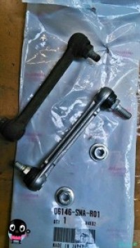

Řešil zde již někdo špatnou funkci náklonu světlometů? Zjistil jsem, že mi světla svítí cca 3m před autem do země (patrně nouzový režim nastavení náklonu xenonů) a v noci se s tím moc nedá jezdit. Po delším hledání jsem našel na tomto webu tudy odkaz pár rad.
Teď jsem udělal vizuální kontrolu a vypadá to, že to mám zatuhlé (čidlo/potenciometr) a vyhrkané (táhlo) jak na tom videu. Ale nikde se mi nedaří najít ty táhla (autor v článku píše, že tam pasuje táhlo z CRV).
Ještě zkusím prolézt zdejší web.
Dík za případné rady.

Řešilo se to někde v tomhle vlákně. Co jsem o tom četl, tak většinou je vada v tom potenciometru, že v tom zkondenzuje vlhkost (nateče do něj voda), zoxiduje a jde do kopru. A potom zatuhávající táhla, jak píšeš.
Presne tak, taky jsem resil potenciometr - zadni (promerit multimetrem maji na aute davat tusim 1,5-4 kΩ=>identifikace spatneho). Nutnost vymeny celeho dilu - cca 6k original Honda, resil jsem to nakupem pouziteho z ebay za necele 2k a snazil se pred instalaci radne zatesnit aby se nateceni vody neopakovalo.. Pak jenom do Hondy na zresetovani ridici jednotky xenonu - 300Kc. Zatim to uz rok slape OK.

alebo len proste odpojis konektory motorcekov na svetlach a dostelujes si to manualne (rozumne) Úsměv

Stačí odpojit pojistku a seřídit ručně ale pokud nivilace už je ko nic odpojovat nemusíš jen seřídíš manualně jen se světla nebudou štelovat při zatížení vozidla.
