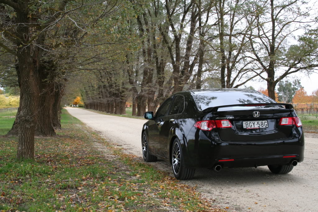

Momentálně taky řeším, jaký pořídit disky na A8G, ale co jsem tak zběžně prošel různé zahraniční diskuze, tak minimální ET, který se doporučuje je ET43, takže pod tuhle hranici bych asi v 18" nešel - samozřejmě, záleží pak i na šířce disku a rozměrech pneu přátele Tady kdyžtak ještě pro představu, jak to vypadá při 18x8 ET45.

PříspěvekZaslal: 23.8.2015 , 12:24   Citovat
Ty zadky jsou pořád jeste schovane Úsměv
Predpokladam, ze mas 225 nebo 235 na 45
Kde jsi to slysel o ET43. Daji se pripadne upravit hrany blatníků jako u motyk?

PříspěvekZaslal: 23.8.2015 , 19:10   Citovat
Konkretne mam 225/45 r18 8j et35. Snizeno o 30mm, momentalne jen predek. Tlumice original nissin showa. I se zatizenim ok. Zadek bude zalezlej vzdy. Proto treba na tsxach davaj kolikrat 8,5 predek 9,5 zadek. Ale taky 19ky, chamber kit kvuli naklonu kola a tenky slupky. Na netu se toho da najit mraky s konkretnim setupem a fotkou. Jen musis hledat prave acura tsx 2g, cu2,euro atp
Příspěvky: 1530 2008 Accord
Kapky je teď offline  Kapky
PříspěvekZaslal: 23.8.2015 , 19:26   Citovat
Zkoušel jsem hledat nějaký fotky na 18", ale přesně jak píše krtekm výše - v Americe dávaj hodně na Accord/TSX 19tky nebo i větší disky. Ohledně toho ETčka teď přesně neřeknu, kde jsem hledal (zkusím najít později), ale vím, že bylo hodně zmiňováno právě ET40 a vyšší, což bylo bráno jako bezpečná kombinace, ale jak říkám - záleží na šířce disku a konkrétním obutí. Jinak tady dva odkazy, co jsem rychle našel s různými kombinacemi disků na A8G, tak kdyžtak mrkni Mrk Jinak, co se týče blatníků, tak by měly jít "schovat" dovnitř a mělo by být případně z části po problémech Úsměv
