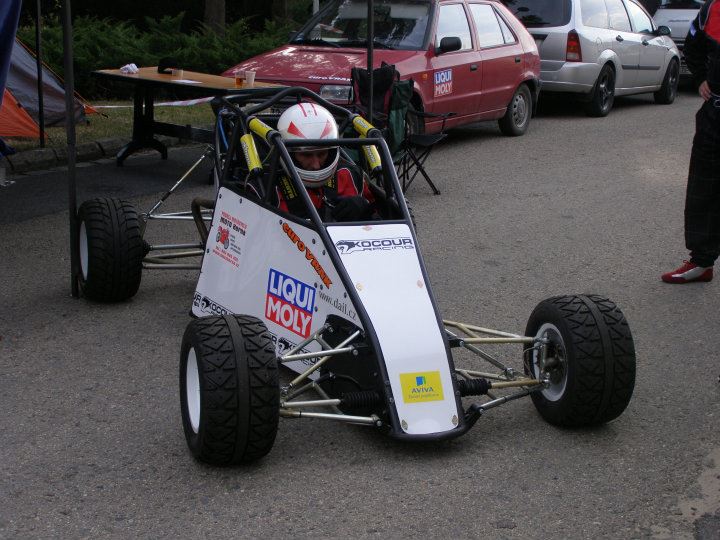

viz Kart.
- motor Suzuki, výkon 190ps, váha okolo 300kg
- aerodynamika se jak je vidět moc neřeší, hlavní jsou funkčně navržené nápravy, umístění těžiště a rozložení váhy Mrk

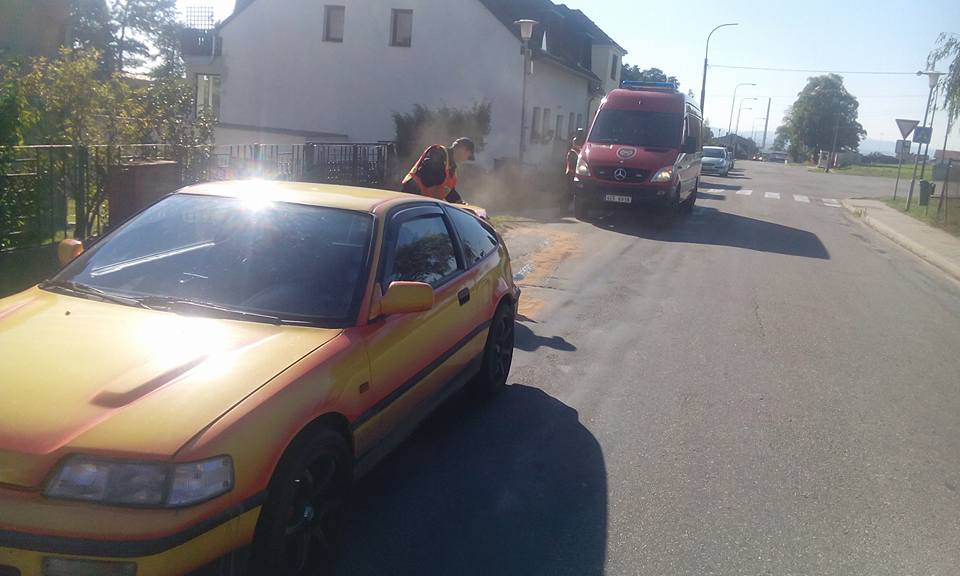

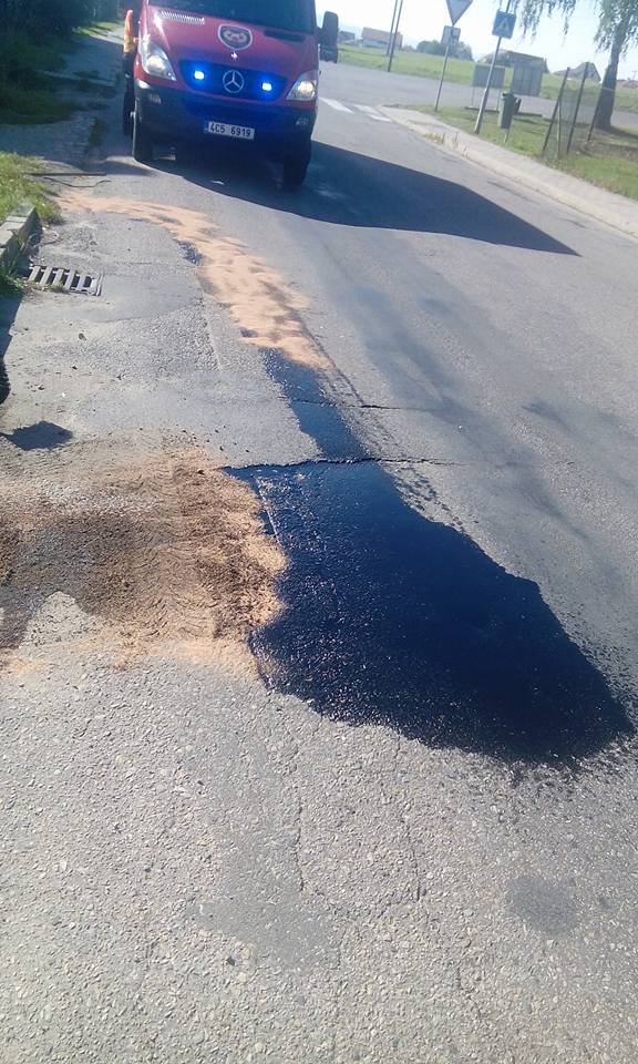

Tak po 8925km je pro letošní sezonu konec. Bohuzel dost dramaticky kdy doslo k utrzeni sroubů ložiska poloosy a ta pak urazila hliníkovou podložku pod olejovym filtrem do které mam nasroubovana cidla tlaku a teploty oleje a doslo k uniku veškerého oleje. Tuto zavadu jsem odstranil ale po ujeti cca 10km motor prestal mazat uplne a protože nechci motor zcela znicit rozhodl jsem se letos jezdeni ukoncit motor rozebrat uplne vse zkontrolovat, opravit co se po.... a protože zaroven me neskutecne chytlo jak CRX jelo tak ještě zkusim zlepsit jeho vykon i jizdni vlastnosti.
A bohužel diky nedostatku casu jsem se rozhodl prozatím zrusit pokus dostat se s vahou do 500kg jen ještě doladim motor a pokusim se dostat nejake to kilo dolu. Po nedelnim jezdeni kdy jsem si zkusil zasprintovat s jinejma autama jsem spokojenej a cas a peníze radsi vrazim do renovace CRXa 1G ale jak se říká není vsem dnum konec a třeba se za nejaky ten rok k projektu vratim Velmi šťastný

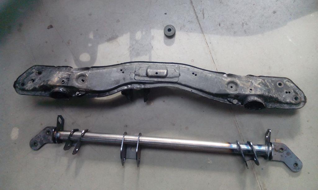

Motor je pripravenej uz cekam jen na dily. Tedy jsem se pustil do prevodovky. rozebral jsem 4x4 abych zjistil jestli pujde z te SL udelat 6ka ale bohuzel je SLko resene zcela odlisne nez vsechny ostatni rychlosti kde je na jednu rychlost potreba 2 kolecek kazde na 1 hridely tak na SL je potreba 6 kolecek na 4 hridelych, tudy cesta nevede, tak jsem rozebral par prevodovek abych zkusil nahradit 5ku nejakym jinym pomerem ale bohuzel ani tudy cesta nevede proto zitra odesilam soukolí do vyroby a musim nechat 5ku vyrobit zcela novou.
Prevodovka 4x4 je neskutecne tezka oproti klasicke tak alespon tu SL odstranim 5 kolecek (jedno je stejn pro 1st.) a 2 hridele 4 loziska a nejake ty tahla taky neco vazi. A kdyz uz jsem v tom odlehcovani dnes jsem udelal predni napravnici na ktere drzi vlecne tyce napravy ktere budou na unibalech a hlavne je lehci o 4kg zabira mene mista takze zase budu mit vice mista pro odvod tepla.

skritek napsal:
.... na unibalech a hlavne je lehci o 4kg zabira mene mista takze zase budu mit vice mista pro odvod tepla.
je to hodně znát je to dobrý člověk si řekne, jedna tyč, ale kolik věcí se tim pořeší Úsměv

PříspěvekZaslal: 18.10.2015 , 17:17   Citovat
Takhle řešená nápravnice má bohužel i svoje nevýhody. Na pár fórech sem viděl fotky, kde jí motor s větším kroutícím momentem normálně ohnul, ale samozřejmně záleží na tom z jak silnýho matroše jí máš svařenou.

LJay napsal:
je to chrommolybdenova trubka s 4x vetsi pevnosti nez klasicka trubka delame z ni ramy. lehka ale neskutecne pevna
