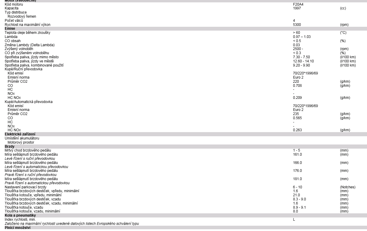

PříspěvekZaslal: 14.8.2015 , 11:55   Citovat
Data nastavení HONDA PRELUDE V (BB) 2.0 16V (BB9) snad to bude k něčemu Honda je to dobrý
BB9.png, 54.41 kB
Příspěvky: 76 1999 Prelude

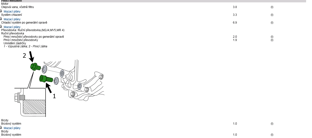

PříspěvekZaslal: 14.8.2015 , 11:56   Citovat
bb91.png, 48.12 kB

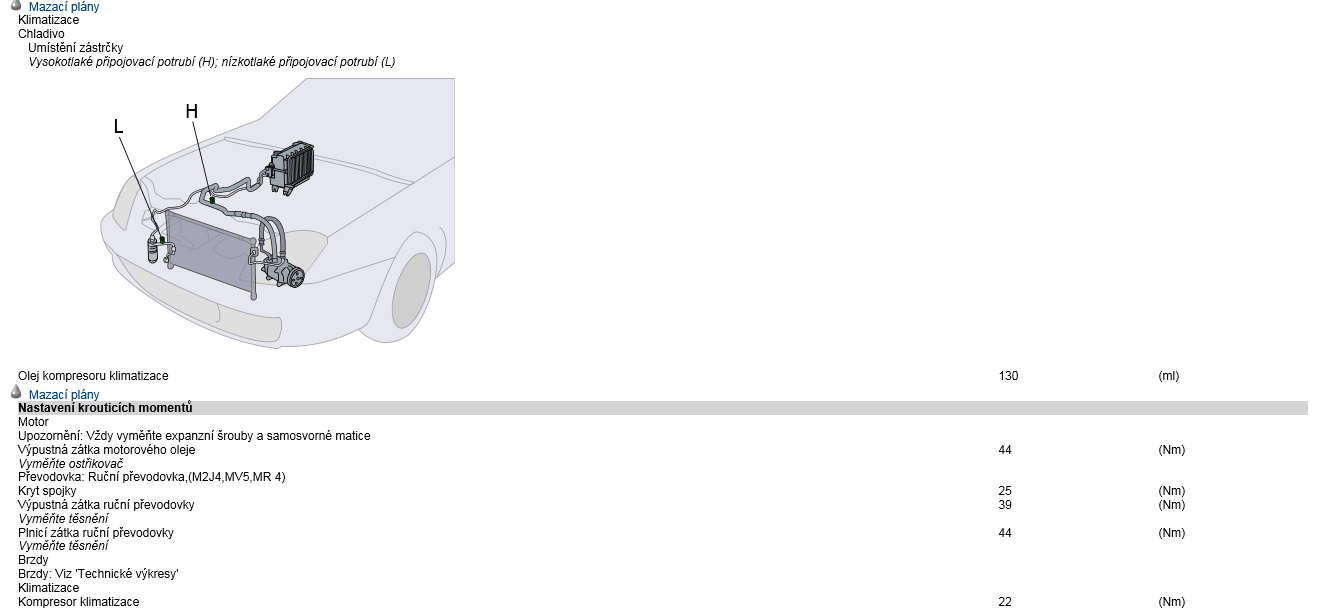

PříspěvekZaslal: 14.8.2015 , 11:57   Citovat
Data nastavení HONDA PRELUDE V (BB) 2.0 16V (BB9) snad to bude k něčemu Honda Honda je to dobrý je to dobrý
bb92.png, 51.04 kB
