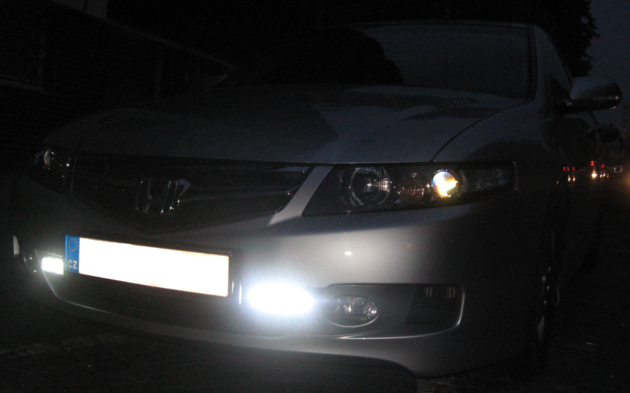

nemam tady ani xenony, ale zaroky stejne setrim tim, ze mam dodelany denni (led)sviceni = neni to treba (lepsi)reseni? tudy odkaz
