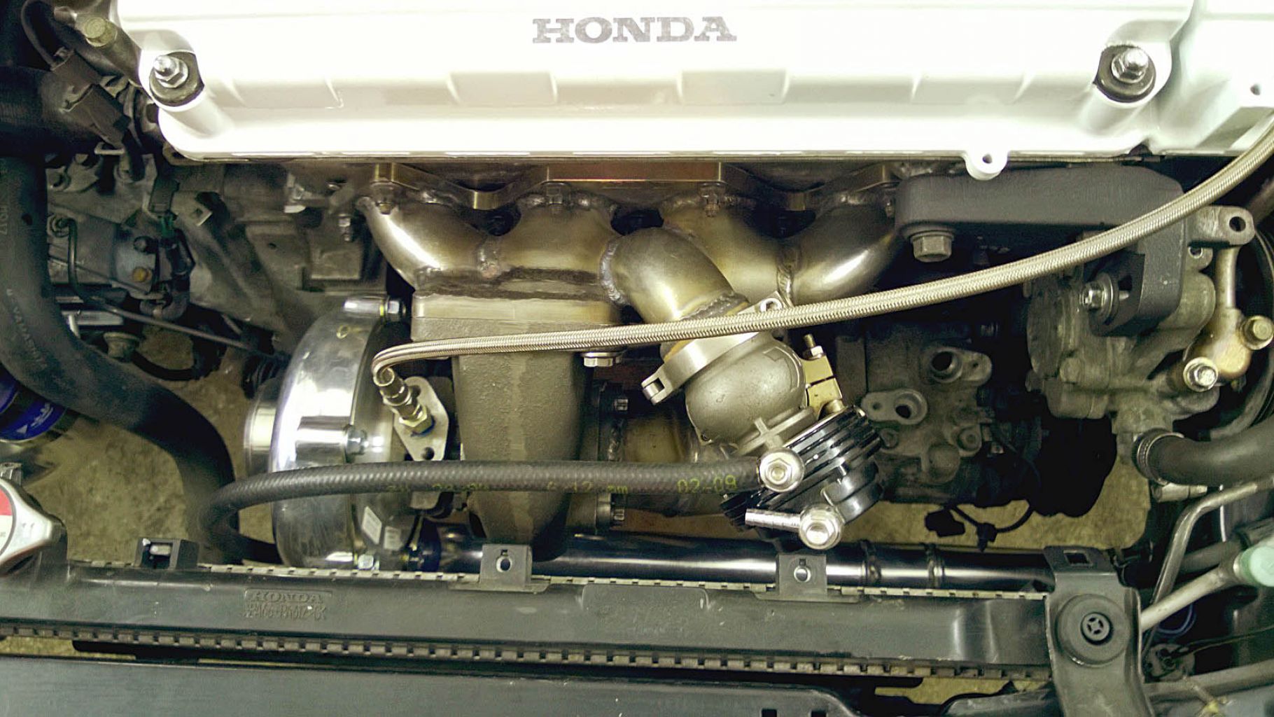

A já si celou dobu myslel, že nemám před motorem žádný místo Úsměv
Když koukám na ty svody, tak to možná chtělo pootočit turbínu přívodem nahoru a popusti jí víc dolů, aby mohly mít svody trochu delší a hlavně separátní větve, takhle to asi bude mít docela vůli pulzovat do zavřených ventilů a celkově proudění plynů a tepelný namáhání nebude úplně optimální, ale chápu že s dostupným místem tam nebylo moc možností jak to řešit.
posero napsal:
to musí bejt srandy to tam skládat Velmi šťastný se budu muset zeptat Petra co si o tom myslí pořádnej výtlem
Ljay: mě spíš zajímá jestli ten vývod pro WG bude ok a jestli to bude makat každopádně ten chladič tam bude zažívat doslova horké chvilky
co si o tom Petr mysli nevim, ale rika ze to takhle bude v pohode a me nezbejva nez mu verit Úsměv
Nakonec jak vidno udelal svody na miru, protoze ani prvni litinovy, ani druhy z ameriky objednany, ktery mely bejt vyslovne Bseries A/C compatible nevyhovovaly.
Jinak chladic mi tak blizko neprijde, fotka zkresluje rekl bych, vrtule budou z druhy strany.....
Jednoduchy to poskladat urcite neni, ale nechtel jsem prijit o full size chladic a klimoska u auta ktery ma jen dve otviraci okna je asi nutnost....

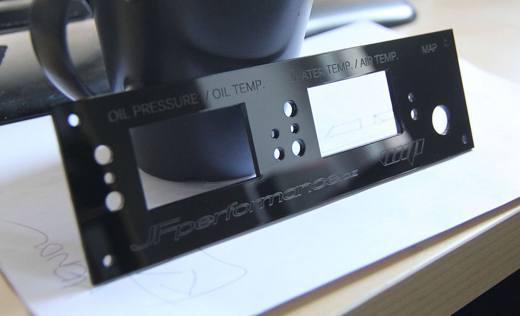

Dneska se mi dostala do ruky kulisa pro umisteni displeju od LJaye Úsměv

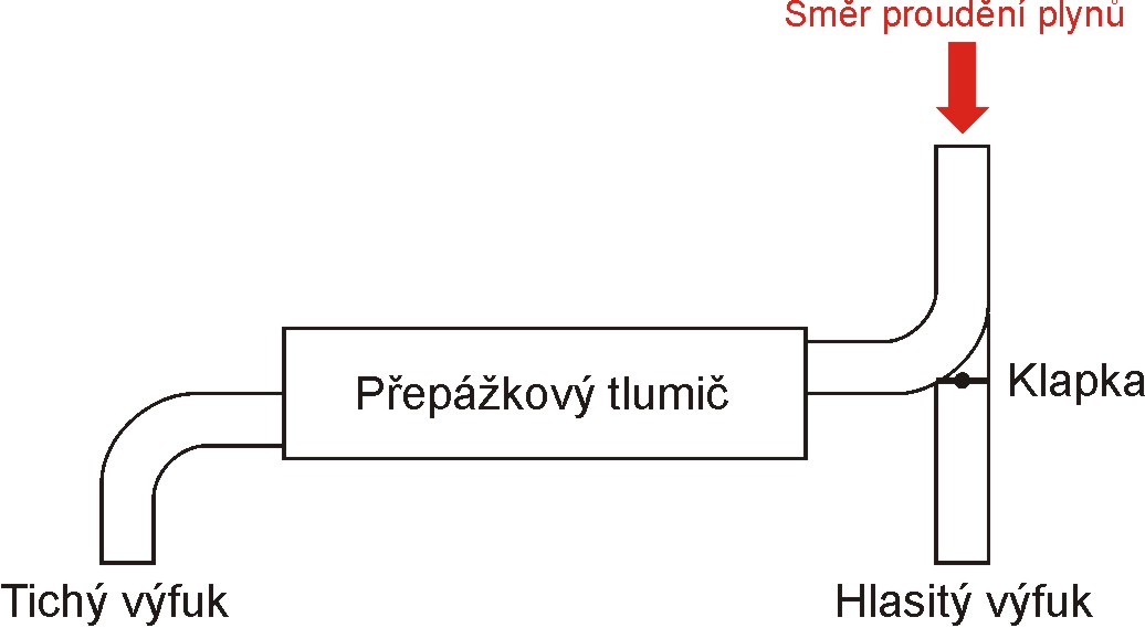

Na rezonátory se "šupinovým" perforováním sem dřív četl docela negativní recenze, kvůli tomu, že dost ovlivňují proudění plynů.
Nevím jak moc chceš výfuk ztišit, ale rezonátory ani glass packy nemají moc velkou tlumící účinnost, takže pro co nějaký podstatnější tlumení je spíš vhodnější použít přepážkový expanzní tlumič.
Nevím jak moc místa má ITR kolem zadního nárazníku, ale pokud by se tam příčně vešel přepážkový tlumič, tak bych možná zapřemýšlel nad jeho použitím v kombinaci s elektricky ovládanou klapkou (viz. obrázek).
Při jízdě po městě, kde nepotřebuješ max. výkon motoru, by si nechal klapku zavřenou a plyny by tak šly přes tlumič. Při požadavku na max. výkon by si jen přepnul spínač a tím otevřel klapku. Pomocí jednoduchý elektroniky by se to dalo navázat například na signál z TPS, nebo Mapu a klapka ba ye pak mohla otevírat automaticky.

No, obavam se ze ITR v zadnim narazniku pricne misto na tlumic tohohle rozsahu nema. Jinak tlumice s klapkou existujou i standartniho prubehu - Dynomax VT ( ten je prej na ono, klapka je na pruzince a casem to zacne chrastit a pojebe se to). Dal jsem narazil na Varex od Xforce - elektronicka klapka - ovladas bud cudlem v interieru nebo maji modul, ktery prebira signal z jednotky - muzes zavirat podle otacek.
LJay je teď offline  LJay
PříspěvekZaslal: 17.12.2014 , 15:54   Citovat
Jj Dynomax VT znám, ale moc se mi nelíbí, že je ten mechanismus řešený uvnitř tlumiče, kam se k němu v případě poruchy nedá dostat bez poškození obalu tlumiče. Nemluvě o tom, že se časem (pravděpodobně vlivem tepla) povolí pružina a pak to začne rachotit.
Ten návrh na obrázku má hlavní výhodu v tom, že to bude relativně levný a hlavně dobře servisovatelný. Pokud ale u ITR není vzadu místo, tak je to pasé. Ještě se to teda dá řešit tak, že se odbočka pro klapku udělá hned za downpipe a hlasitá část se vyvede někde za předním kolem, ale to už je trochu hardcore Úsměv

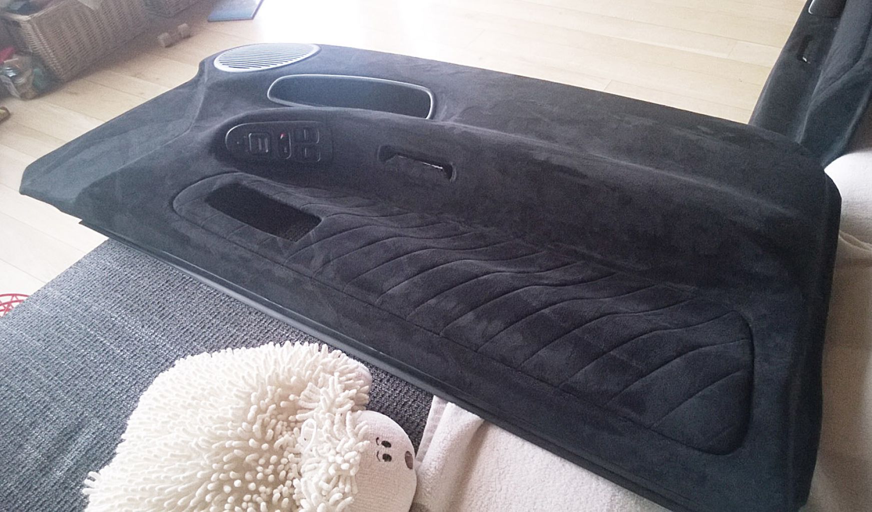

pokusy na interieru III. tapecy dveri
.... oblečenej tapec ridice, necekal jsem ze to bude pomalu vetsi pruda nez cela palubka, a taky na druhej pokus
Stredni cast jeste nejsem rozhodnutej z ceho udelat - mozna z toho bude stickerbomb, ale nevim o moc stickrech, ktery bych si tam bez pocitu ze to je džejdýem klišé tuzink dal... Úsměv
...co do dvernich vyplni, nakonec, s myslenkou na socialni smir jsem oslovil moji matku, duchodkyni, pani Mudr. Kandíkovou, ktera na okrese 30let sosala krev na transfuznim odd., ta roztocila svuj PFAFF a vysledek je nize.....

PříspěvekZaslal: 26.12.2014 , 15:14   Citovat
To prošití tomu dalo koule je to dobrý
Příspěvky: 4079 2006 FR-V
Mick je teď offline  Mick
PříspěvekZaslal: 26.12.2014 , 16:29   Citovat
Parádní projekt je to dobrý Palubka a obložení dveří je nádhera, stejně jako JDM čumák.

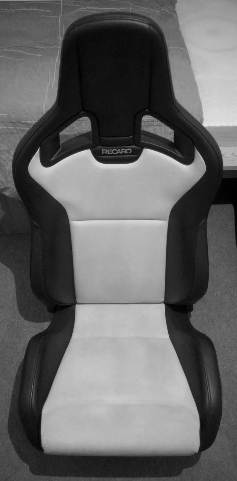

nakonec budou tydle židle
DanTe je teď offline  DanTe
PříspěvekZaslal: 20.1.2015 , 8:57   Citovat
Ty jo fakt pecka, smekám před prací Mudr. Kandíkové OK a sesle budou taky bomba Je to tam.

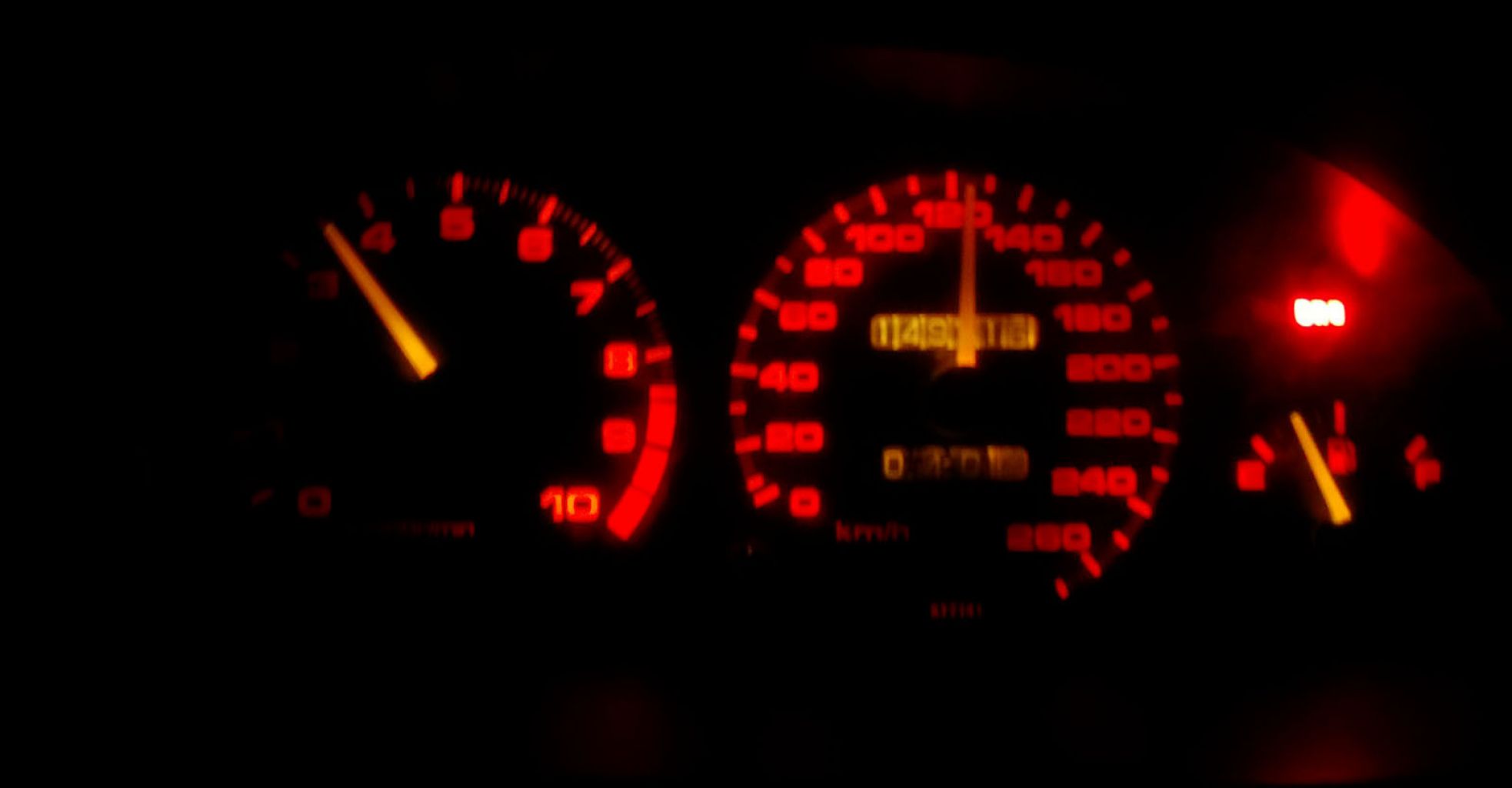

akcelerace od 100kmh, jak vidno ve chvili kdy NA miji 150, turbo je nekde u 180kmh a to na jedinej kvalt.....

klasika , musíš natočit video na 2/3 pak jsou tyhle kecači spokojený páč to hned je v omezovači a hrabou kola atd atd. Velmi šťastný osobně by se mi ta 4 líbila ještě z nižších otáček(1,5-2t) aby bylo vidět celý spektrum otáček :NA, náběh do tlaku a pak full, předpokládám náběh turbíny je někde u 4t ?
jako "hvizda" uz pod 3tis. ale realne nekde mezi 3 a 4 tis je tlak uz znat. Auto hrabe ve vysokych otackach na dvojku, na trojku jen na mokru. Celkove rozhodne nemam pocit ze by to byl nejak nedavkovatelnej a nezkrotitelnej vykon.

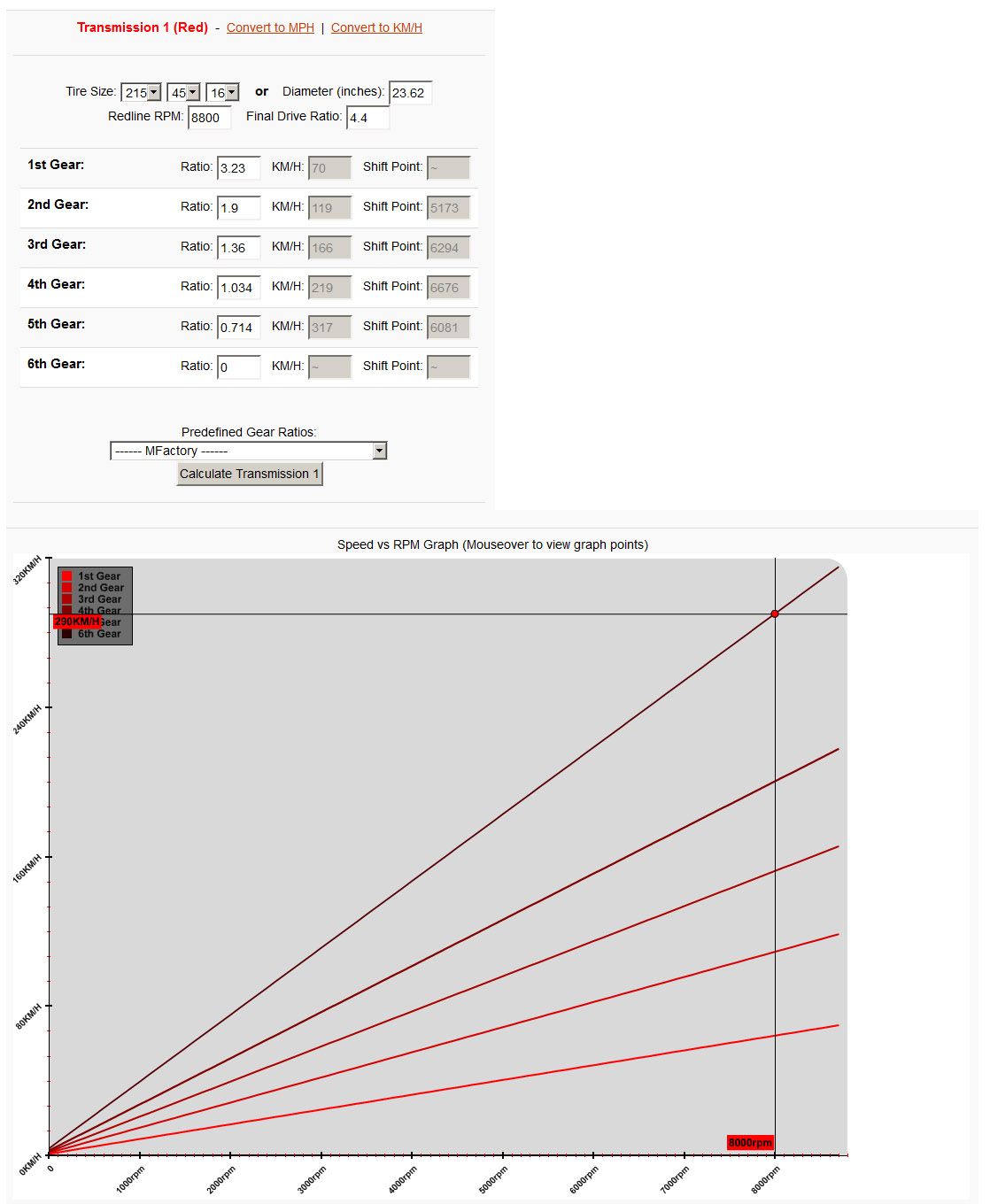

jo, S9B 4,266 s petkou 0,714 takze je to takovej sestikvalt bez petky Úsměv. 3800ot @ 130kmh
pokud vim je to nejdelsi 5ka co se da postavit na Becko ze seriovych dilu.....
FastCivic napsal:
a teoretická maximalka?
otevrel jsem zase gearcalculator a vypada to ze kecam:) stalej prevod bude asi 4,4 - jediny co vim s jistotou je petka 0.714 protoze tu jsem si kupoval sam, tak sorry za dezinformace....maximalka 290kmh@8000rpm
