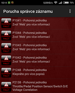

Zdarvim,
prosím o radu.
Za poslední 2 roky se mi asi 3x stalo že auto přešlo do nouzového režimu, V Hondě mi řekli že na vině je pravděpodobně relé žhavení, které stojí asi 5000,-. Když jsem relé vytáhnul a zastrčil zpátky tak auto zase normálně fungovalo. Zatím jsem to nechal být, ale tet se mi stalo že mi auto úplně chcíplo a nešlo vůbec nastartovat, případně motor naskočil a hned zase chcípl. Chvíli jsme to nechal tak a když jsem to zkusil znovu asi po 5-ti minutách, tak už vše normálně fungovalo. Nutno dodat že pokaždé se mi závada stala 1-2 minuty po nastartování (za chladného motoru).
Má s takovou závadou někdo zkušenosti? Může to mít pořád souvislost tím relé?
Přikládám screen z OBD čtečky, ale moc chytrý z toho nejsem.
Díky za opovědi...

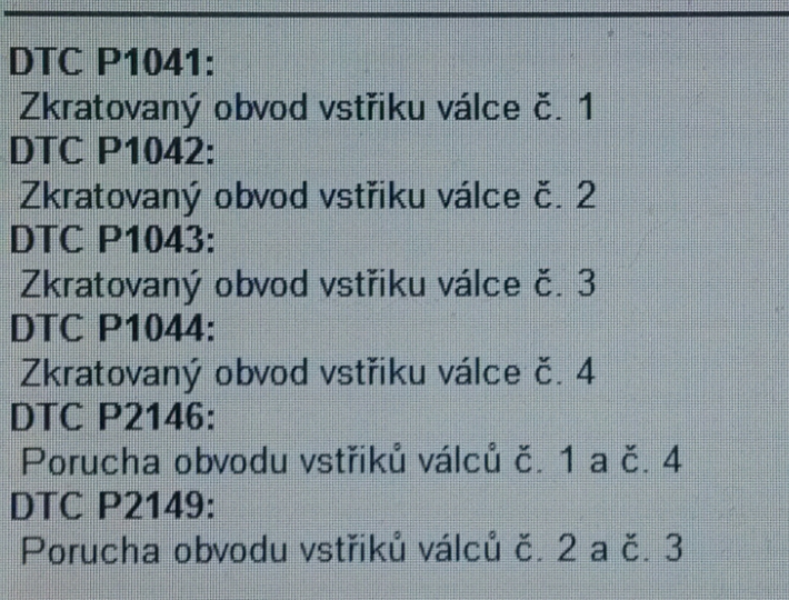

Gavly napsal:
Zdarvim,prosím o radu.
Nejspíš bude chyby někde v elktrice je pravděpodobné aby byla závada na všech vstřikách. Nebo pokud někdo neměl odpojené vstřiky a nezapnul zapalování tím chyby jsou uložené v jednotce a nemají stím nic společného,promazat RJ od chyb a načíst které tam zůstali nebo se zas objevují
P1041-44 jsou vstřiky
ostatní dvě chyby jsou bud v kabeláži nebo v jednotce akcelerátoru(snímač polohy pedálu)

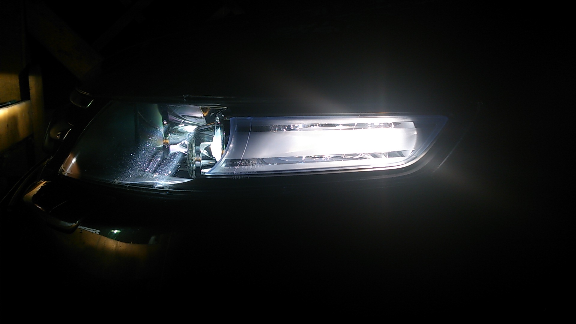

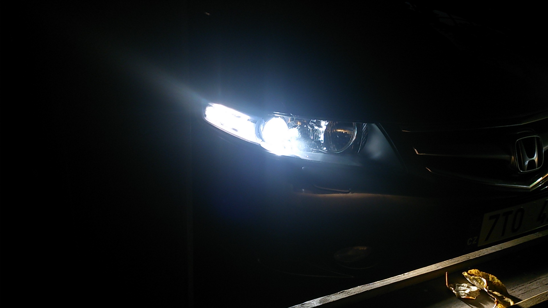

Když jse tu pořád řeší ty žárovky ,taky tu přidám jeden postřech.Mám xenony a chtěl jsem do parkovaček co nejpodobnější světlo,tah jsem zkoušel ledky ale svítili hodně bodově a tak prostě nepřirozeně KO .
Tak jsem nahodil Osram cool blue tudy odkaz a celkem slušný výsledek myslim Je to tam. .Špatně se to fotí na živo je to ještě lepší.

Chlape teraz rozmýšlam čo máš v tých svetlách, lebo som tieto žiarovky mal v predface svetlách a svietilo to tak 30 % z toho čo je na tých fotkách. Farba bola 4000 ale svietivosť oproti ledkám ďaleko slabšia. Mám tam nejaé 8 led či koľko s čočkou, štve ma však že 4300K a 6000K neladí. Ty máš aké výbojky, osram clb ked ti to svieti tak bielo? Alebo to tak deformuje foťák? Lebo 4300K má jemne nažltlý odtieň
