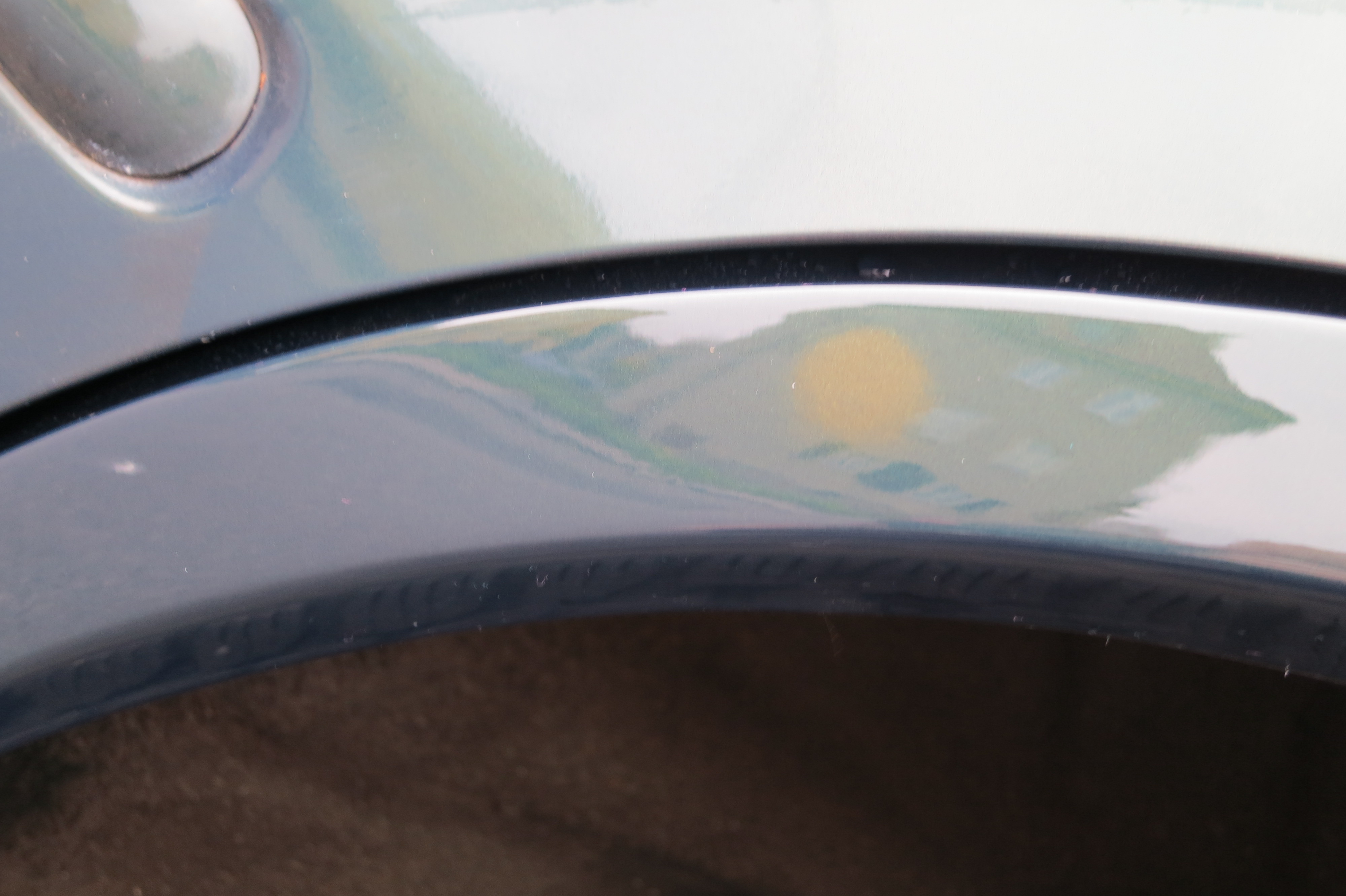

Ahojte.Před dvěma měsíci jsem nechal vyvařit a nalakovat lem co byl už v hodně špatném stavu.Ze začátku se zdálo být vše ok kromě stekliny která není při nestudování laku moc vidět, takže jsem neřešil.Ale objevila se před pár dny nahnědlá skvrna v laku zhruba o velikosti 1cm.Nevíte co to může být?Je to uvnitř.Snažil jsem se to umýt utřít a nic.Foto dodám zítra

Pridavam slibene foto.Snad je to dostatecne videt.

to vypadá jakoby lezl ven tmel Tak to koukám!

Tmel?Jak je to mozne toto?Reklamace?

To vypadá jako když byl lak, fouklej přímo na tmel bez plnice a ten lak pak byl rozlestovany nějakým abrazivem. Nebo v laku nebylo tužidlo. . .

Nevidel jsem to na živo, ale podle fotek to vypadá na odflaklou přípravu. To co z toho leze je nejspíš pod lakem a barvou, takže plnic nebo kit.
