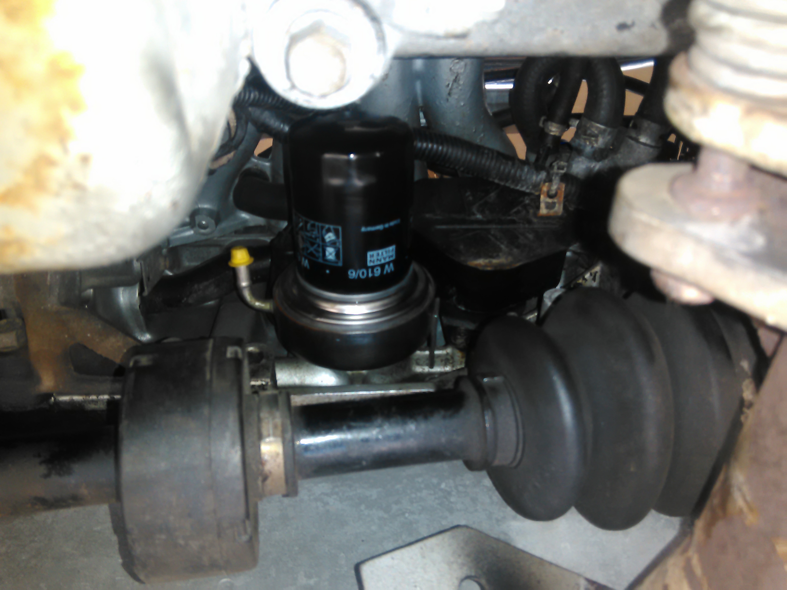

dnes jsem vyrabel kryt rozvodu s voknem, menil olej a montoval vymenik pod filtr

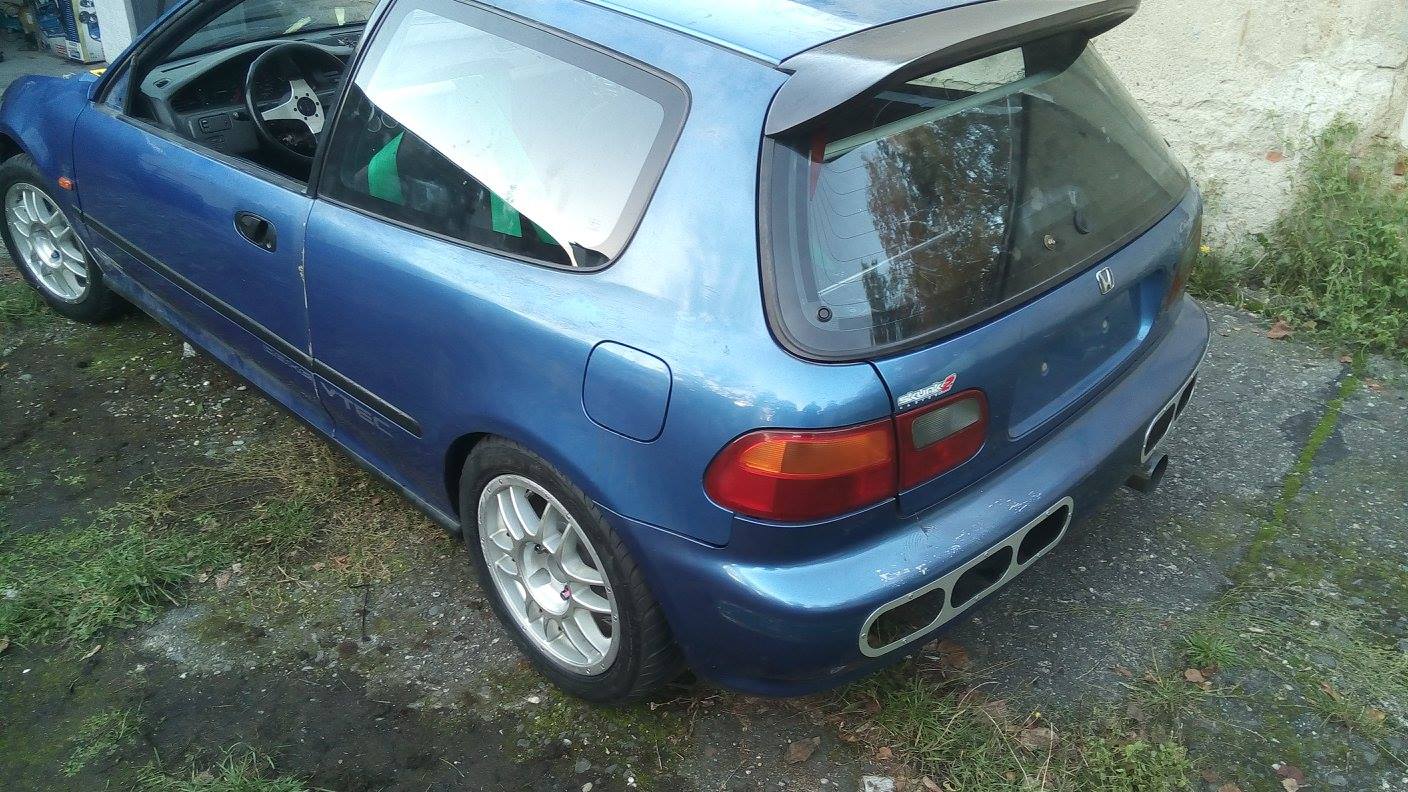

furt se neco robi... prace je jeste hodne ale uz to zacina trochu vypadat...

na chvilku sem prestal sledovat foru, a koukam jake zmeny se deji je to dobrý
H22?

jj H22A7, s nejakyma upravama takze sem zvedavy co z toho vytahnu... nejaky upravy a setup je popsany v garazi... rad bych se dostal k 240HP ale i 230 se spokojim a s vahou pod 1000kg

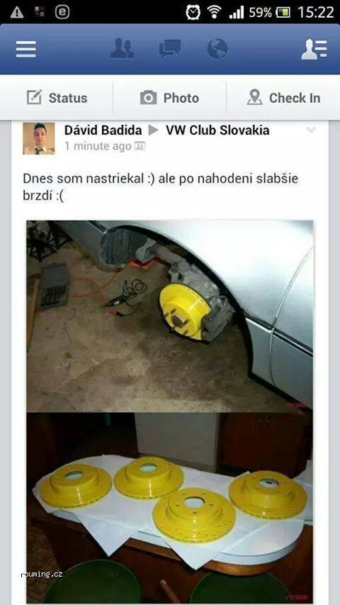

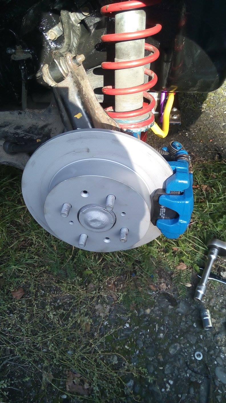

nEcroCZ -> To si komplet kotúče natrel ? Resp. mi niečo uniklo? Mi to pripomenulo toto : pořádnej výtlem

Podle barvy to jsou ATE kotouče, ty mají takovou povrchovou úpravu z výroby, na účinné ploše se to obrzdí Mrk

taky jsem je měl takový když jsem je dával na civica, a v návodu je přímo napsáno neodmašťovat, obrzdí se a taky že se tak stalo.

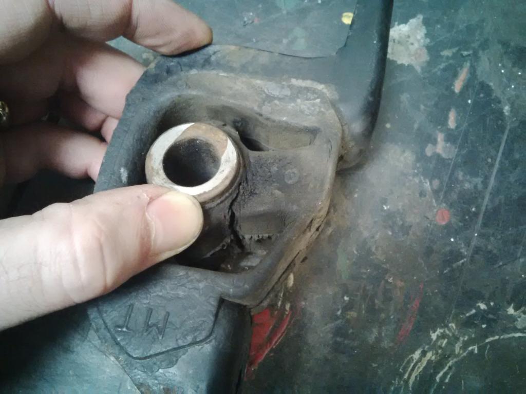

Dnes vymenen predni motorovy silentblok. Parada, je to uplne jina jizda. Nejlepsi "tuning" co jsem mohl poridit.

kupoval jsem je s velkym pridstihem a nechtel jsem aby mi rezla plocha pod diskem takze je to striknute zinkovym sprejem... ten se po prvni brzdecni z ucine plochy odporouci xD

Tak ono je tam vidět, že to není jen na kotouči, neb i závity náboje, matice náboje, prostě vše je šedé Úsměv. Jinak mám Zimmermann připraven a je taky šedý hezky Úsměv
