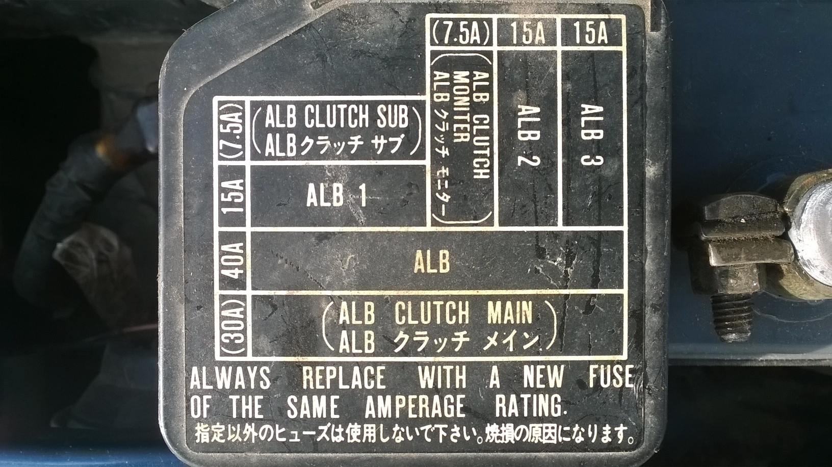

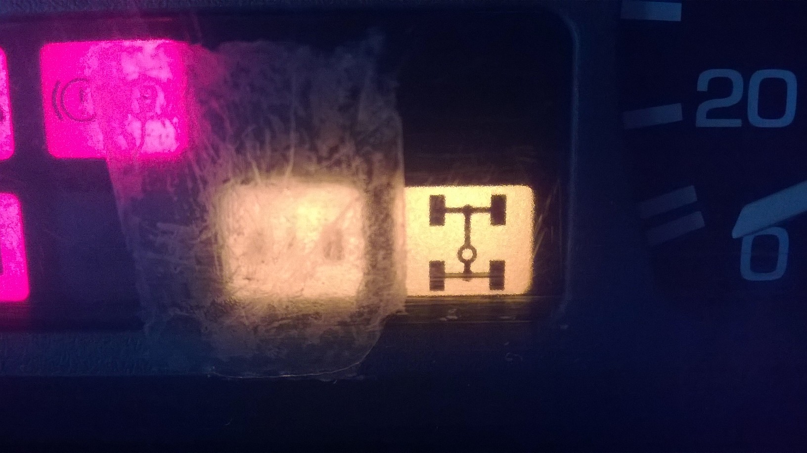

Potřeboval bych vyřadit z činnosti systém ABS u shuttla. Zkusil jsem vypojit veškeré pojistky alb, ale svítí mi kontrolka na přístrojovce alb + hned vedle kontrolka náhonu 4x4 vadí to něčemu? Nebo mám zapojit alespoň ty ALB clutch nebo jak to tam je?

Minor je teď offline  Minor
PříspěvekZaslal: 7.11.2015 , 21:59   Citovat
Rád bych ti poradil, ale v šatlu ABS nemám.
Proč chceš vypojit ABS?
jdmbeba013 je teď offline  jdmbeba013
PříspěvekZaslal: 7.11.2015 , 22:33   Citovat
už jsem to tu jednou řešil ale nedořešil, hučí mi pumpa, takže je stejně odpojená, zkusil bych ji odvzdušnit ale nevím jak. Popřípadě by mi stačilo aby mi nesvítila kontrolka
PříspěvekZaslal: 8.11.2015 , 0:16   Citovat
náhodou se mi tu podařilo najít návod na odvzdušnění tak to vyzkouším, měla by se spustit pumpa připojením na zdroj 12v a povolit odvzdušnovák který je na ní dokud nepřestane jít vzduch. snad to pomůže
PříspěvekZaslal: 8.11.2015 , 12:36   Citovat
pumpu jsem neodvzdušnil, je k tomu přístup wc ale abs funguje, jen je prostě hlučná pumpa.
