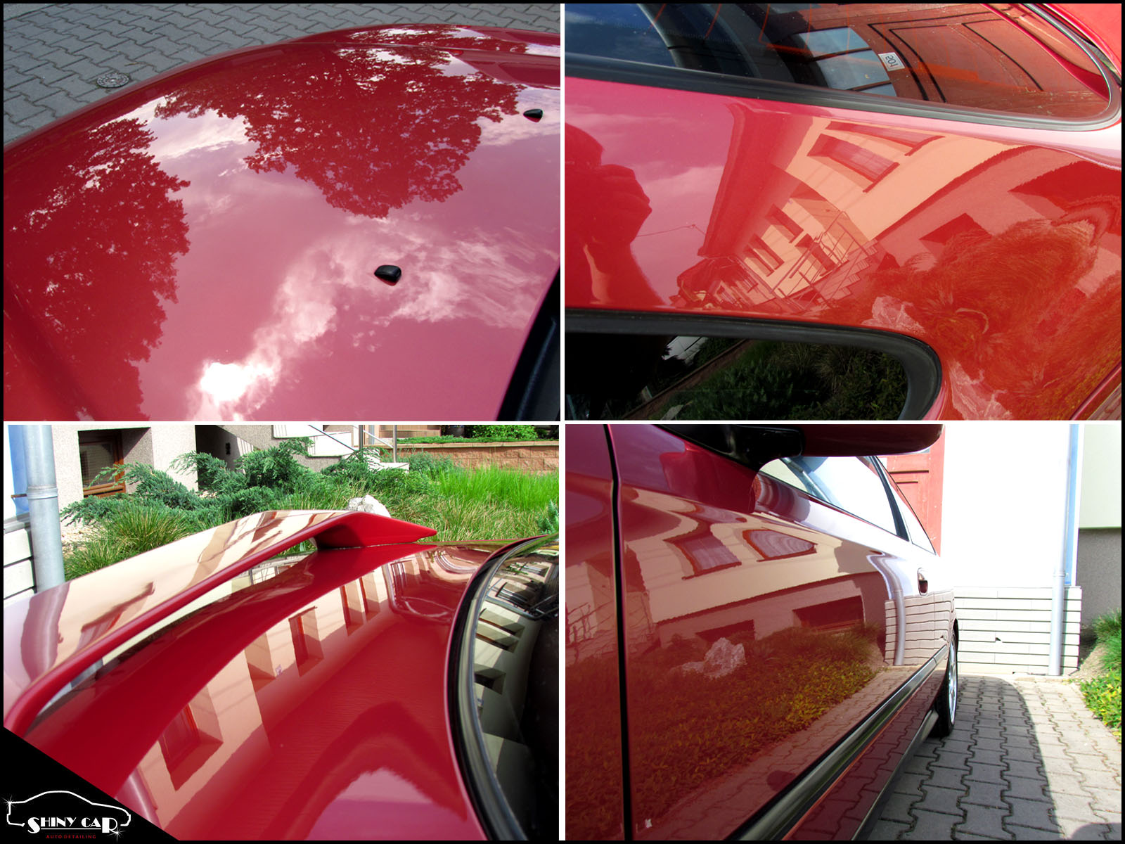

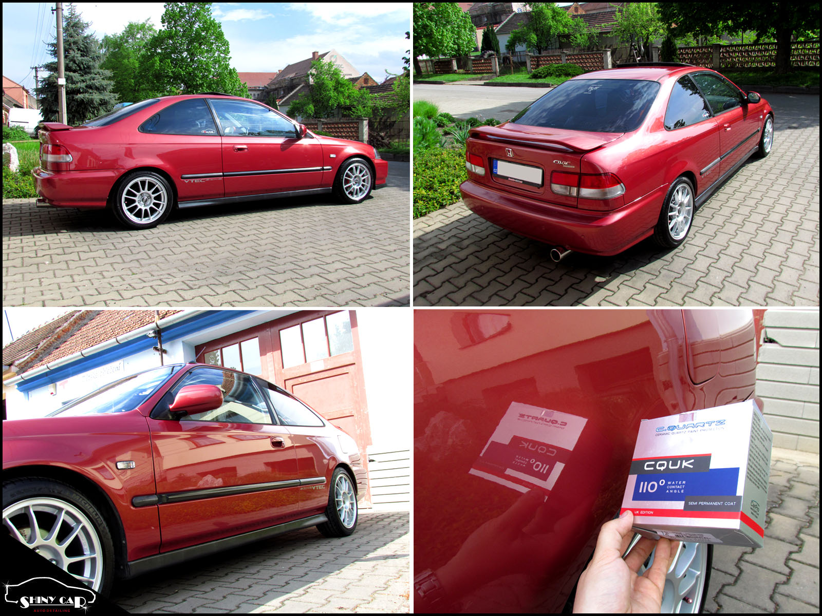

No a teď to hlavní osobně jsem zkusil zakoupit od CarPro CQuartz CQUK keramický povlak s výdrží až dva roky.
Osobně jsem doleštil auto nejemnější pastou a pokusil si sám keramiku nanést. Není to žádná sranda, ale lidičky opravdu to stojí za to. Je to prostě paráda!!!!!!!!!!!!! ten lesk!!! a jednoduchá údržba stačí jen vapkovat prostě super.
JINAK tohle je 19let starý lak.Pečuji o něj jak o vlastní kůže Velmi šťastný

Moc hezké Coupe, slintám. Já mam c5g coupe, ale razavý lemy a lak se brutálně loupe, nevim čím to kdy kdo přestříkal, pod loupancema je jakýsi původní vyšisovaný lak. Ještě máš to US svícení zadních světel? Já jsem to dělal taky, ale do pravé mlhovky jsem neměl ten stříbrný reflektor, udělal jsem to z nějakého starého kulatého plastu a alobalu, svítí to míň než ta levá originál mlhovka. No a kamárád je elektrikář, navrhnul mi soustavu tří relátek, jsou ve víku kufru. Žárovky jsou pochopitelně jen dvouvláknový, takže 5W normálně svítí 4 žárovky, pří brždění všechny žárovky 31W. Na ty mlhová světla to jde přes dvě relátka, nejsou sepnutá, vytaženo z brzdových kabelů. Pokud zapnu mlhovku, ozve se v kufru "cvak", napajecí kabel do mlhovek jde do třetího relátka jako ovládání přepínání a zároveň do dvou relátek na vstuup. Třetí relátko spíná a přehodí vstupy z brzd na druhý vstupy u obou relátek současně a tím pádem se rozvítí jen mlhovky na 31W. Když se v tomto případě brzdí, napětí brzdových světel končí na vstupních kontaktech dvou relátek, ale tam je přepnuto na mlhovky. Takže se nemusí nic přepojovat, nebavilo mě za mlhy pořád přepojovat dráty Úsměv Sice mám známeho na STK, ale nic neříkal, takže asi to takto stačí.

Díky sem rád, že se líbí. Já mlhovku neřešil VTEC sopťa sopťa
